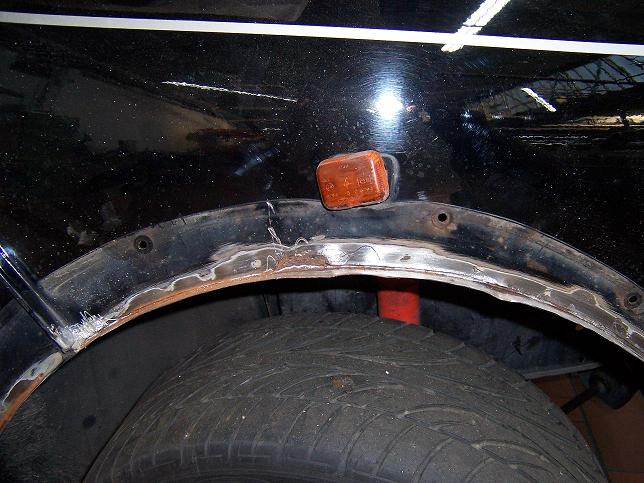

stoßdämperaufnahe und kompletten radlauf hab ich schon gecheckt, sieht eigentlich gut aus, nur flugrost, auch unter der aufnahme.
ansonsten sind noch die schweller fällig und der einstieg sieht noch etwas mitgenommen aus.
ich will aber mal nicht all zu voreilig sein, dachte erst das ich gar nicht so viel machen muß. das schlimmst ist einfach wenn man meint fast fertig zu sein dann findet man noch ein nest und danach gleich das nächste. ist irgendwie ne neverending story. -
