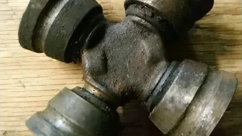

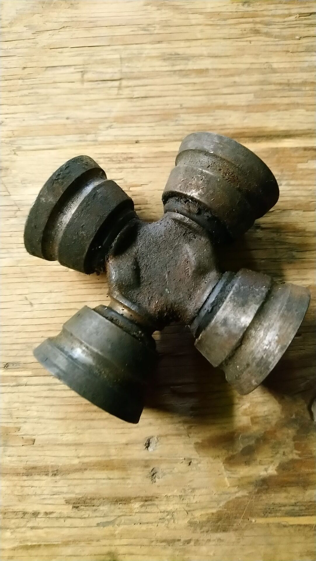

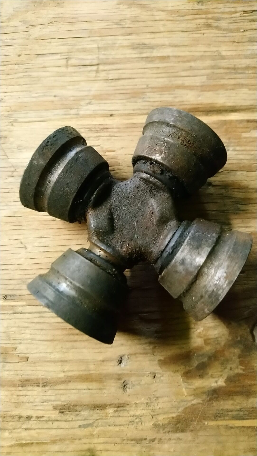

Was sind den bei dir Stahl Kreuzgelenke? Die Stahl dinger die Gummigelenke ersetzen oder meist du damit Automatik/Cooper S Gelenke?
Ich denke er meint Hardy Spicer
@ 4 fun = korrrrekt
@ Bernard´ = korrrrekt
