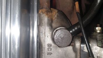

Servus zusammen,
Ich hab den Fehler gemacht, den MED-Deckel zu kaufen. Das passt ja noch schlechter als mein Blechdeckel. Mit dem Blechdeckel hab ich das, wenn ich ihn ganz an die Ansaugbrücke geschoben habe, hinbekommen. Bei dem MED stehen da die Kipphebel noch voll an. So muss ich entweder am Deckelrand oder an der Ansaugbrücke abschleifen. Alternativ geht eventuell auch der Torquemaster. Der schaut zumindest auf den Bildern aus, als ob er weiter vom Kopf weggehen würde, bevor der Wasserkanal kommt. Hat den Torquemaster hier wer und kann mir dazu was sagen?
Vielen Dank und einen schönen Sonntag
Michael

Guten Tag Andreas,
Danke für Deine Antwort.
Ich habe die CAHT446 und nun den MED5500RC Deckel auf meinem 91er Vergaser. Der Deckel sitzt spielfrei, begrenzt von Kipphebel und der Ansaugbrücke. Die originale Ansaugbrücke hat den Wasserdurchlauf bis an den Rand vom Kopf und dort steht der VD-mit seinem Rand voll an.
Daher die Überlegung mit dem Torquemaster. Da hat der Wasserdurchlauf mehr Abstand zum Kopf und zusätzlich hab ich da zum Torquemaster aus anderen Gründen noch eine Empfehlung von Dir im Hinterkopf. Einzig der Anschluss für den Bremskraftverstärker macht mit da noch Sorgen, der ist bei mir anders. Ich habe die Holschraube, den Bildern nach hat der TQ einen Rohrstutzen mit Aussengewinde.
Michael
Mit der Minispares "Torquemaster" Kopie (das Original ist von Howley und wurde von Oselli übernommen, dann von MS kopiert nachdem Oselli aufgehört hat) wirst du da kein Platzproblem zum Deckel haben.
Strömungstechnisch tun sie sich nicht viel. Böse Zungen behaupten, Rover hat den Torquemaster kopiert...
Nur haben sie auf mehr Platz zur Spritzwand (für den HIF) geachtet, wodurch der Rover Krümmer etwa 10mm kürzer ist. Zwischen Wasserkanal und Flansch
Torquemaster:
1. Vorteil: Durch die 10 mm mehr Länge ist er etwas besser beim Drehmoment, wobei das marginal sein dürfte
2. Vorteil: Der Flansch zum Kopf hat die gleiche Stärke wie die Maniflow Auslasskrümmer
Der Flansch vom Rover Krümmer ist dicker und dafür muss entweder der Krümmer bearbeitet werden, oder die dicken U-Scheiben brauchen eine entsprechende Stufe, da andernfalls Ein- und Auslasskrümmer nicht gleichmäßig auf die Dichtung gepresst werden...
Das Gewinde beim MS Torquemaster hat 5/8" UNF. Der Stutzen für Schlauchanschluss (normalerweise mit Blindstopfen geliefert) kann heraus gedreht werden und der Banjo-Bolzen für die BKV-Leitung passt direkt...
Gruß, Diddi
