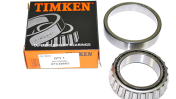

    Vorne Links habe ich erhöhtes Radlager spiel wo ich mir Dachte Perfekt dann gibt es nun für ihn ein Satz Timken Lager von Limora und im Gleichen Zug ein neues Außengelenk da die Manschette eh schon gerissen war.
    Gesagt getan, Teile sind da und ich ganzer Euphorie alles eingebaut nur meine Laune viel schnell wieder in den Keller als ich beim Felgen drauf schrauben festellen musste er hat immer noch das gleiche Spiel... Antriebswelle habe ich nach den Empfohlenen Drehmoment angezogen und dann bis zum Nächsten Loch für den Splint.

  • Ist es denn tatsächlich ein Timken OE Lager? Bei den Timken sind die Zwischenringe auf Maß geschliffen - ABER: das muss dennoch nicht unbedingt zum Sitz in Deiner Nabe passen. Könnte also sein, dass der Zwischenring zu breit ist (-->Spiel). Dann braucht es bei den neuen CV-Joints scheinbar auch Anzugsmoment bis das Weiße raus kommt (193ft/lb = ~260Nm UND DANN aufs nächste Splintloch - nur bei u.g. GCV1013 ) .

    Ist ein OEM zumindest denke ich das hier Limora keine Fakes Vertreibt :D

  • mich würde ja interessieren wie die Verpackung aussieht...
    Ich hab in meiner Zeit bei denen nie timken Lager gesehen...
