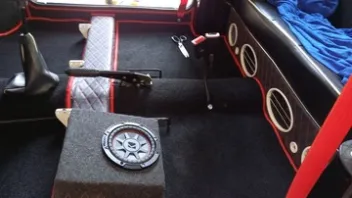

    Als Sub habe ich schon vieles probiert. Woofer unter der Rücksitzbank, Woofer unter den Sitzen, 9x6 woofer unterm Armaturenbrett mit Membrane Richtung Beifahrer-Fussraum und was weiß ich alles.

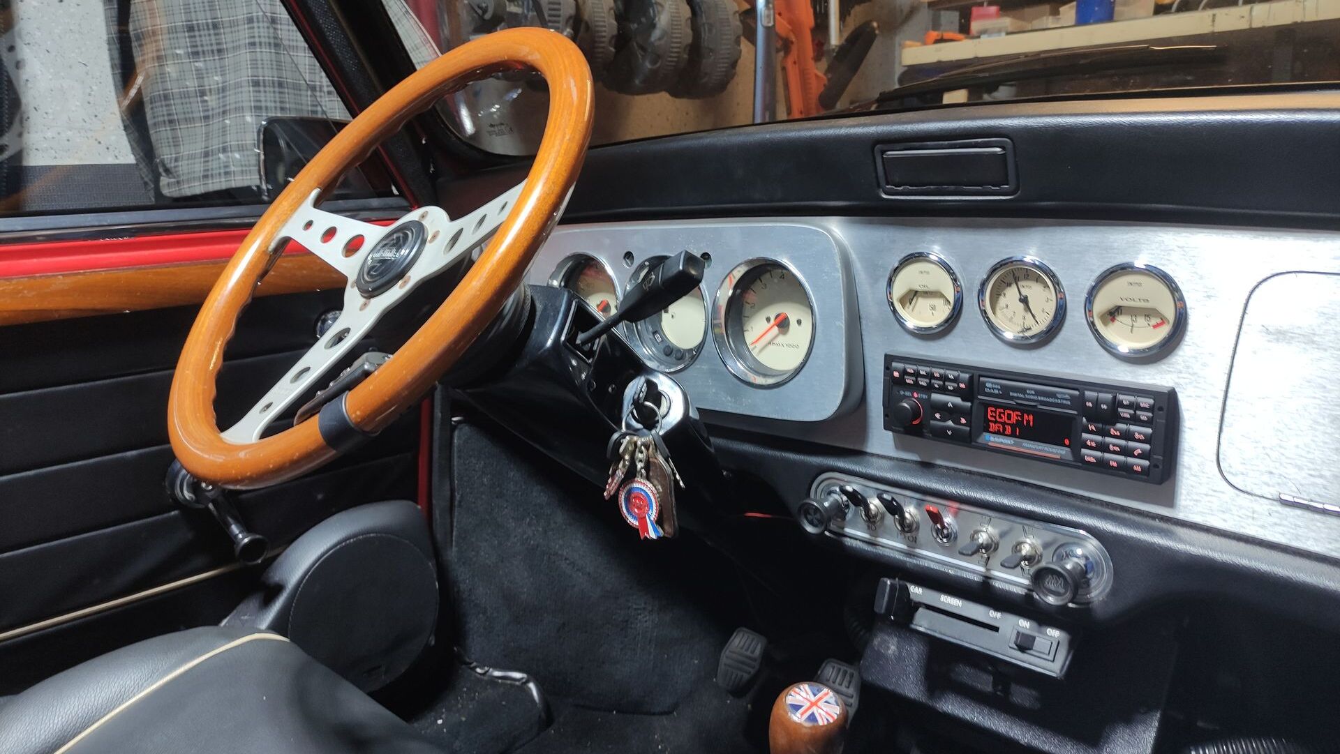

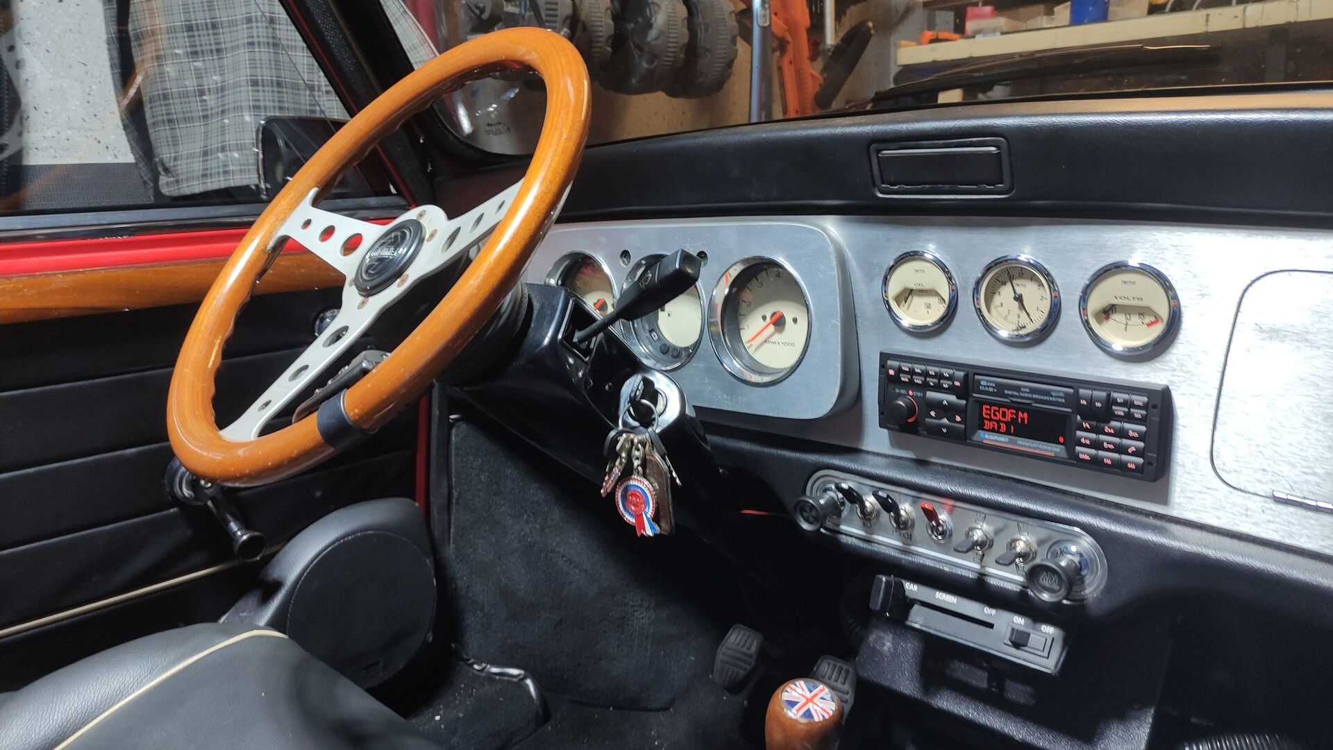

    Autoradio: Blaupunkt frankfurt DAB

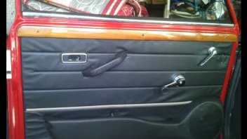

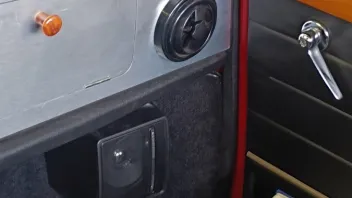

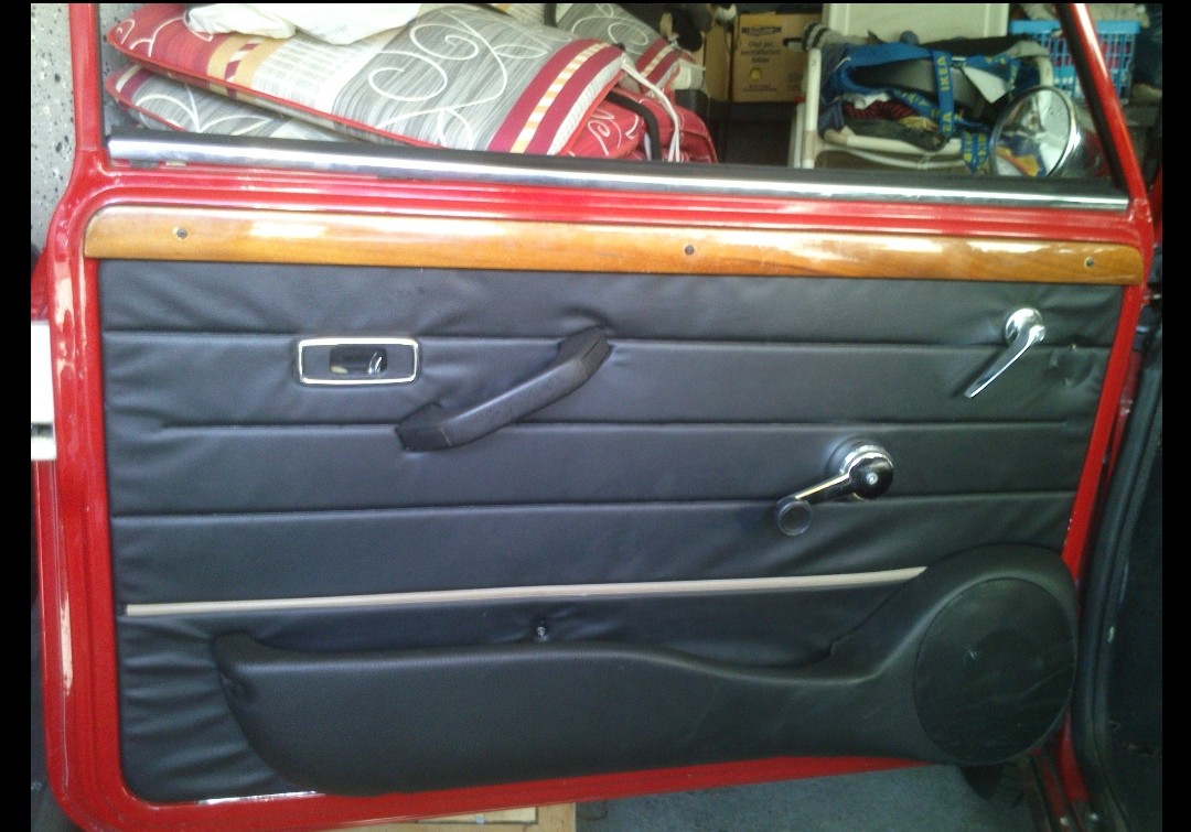

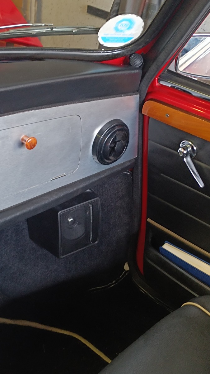

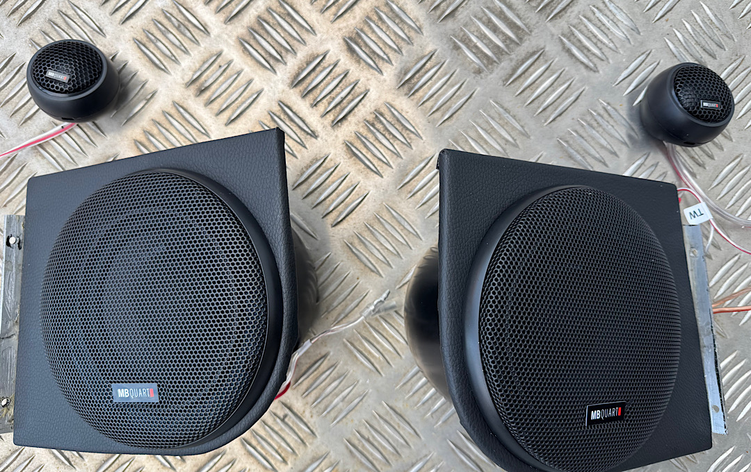

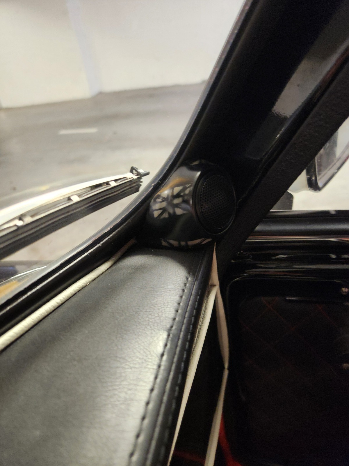

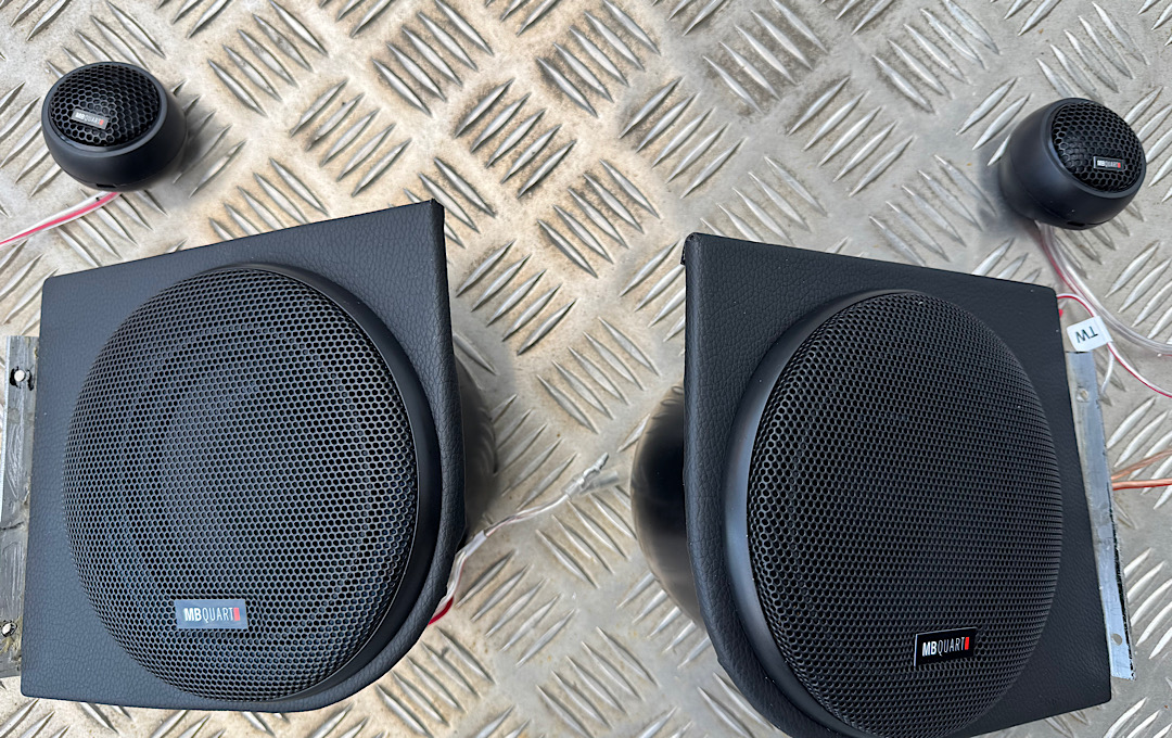

    Frontsystem: 2x165er in Fiat Punto Türtaschen und HT an den A-Säulen

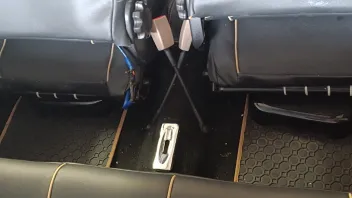

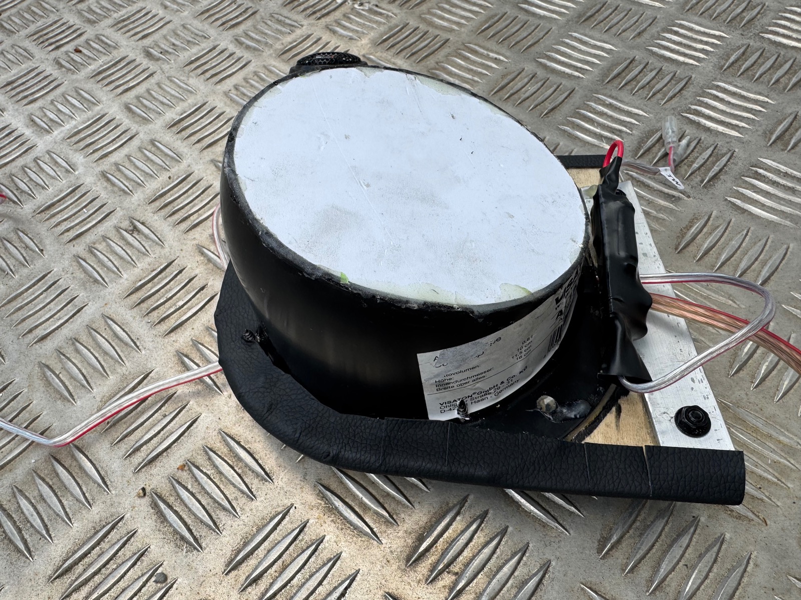

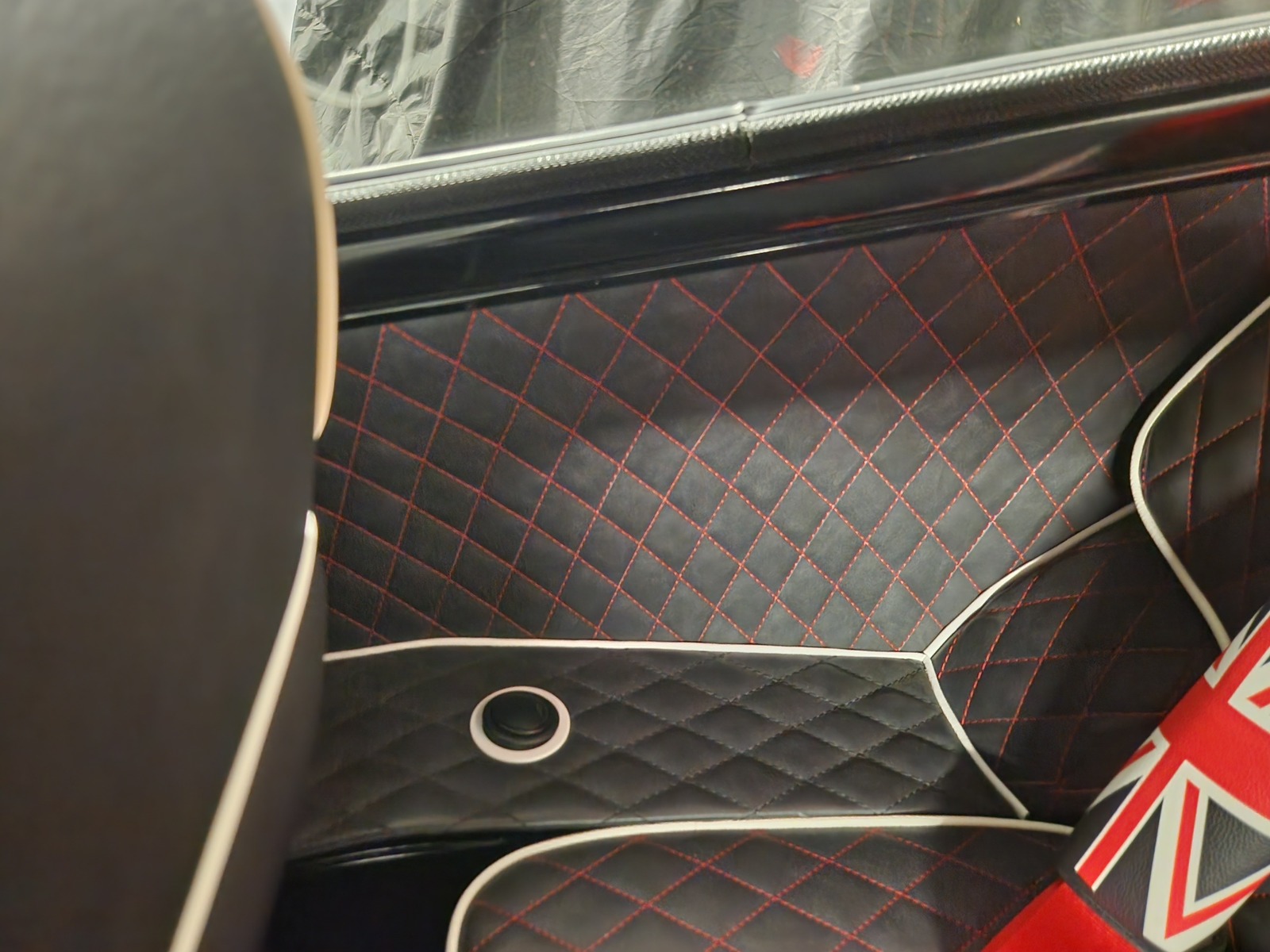

    Und jetzt meine Empfehlung: Subwoofer JBL Fuse. 2x20er passiv Subwoofer unter den Sitzen. Endlich klingt das ganze stimmig bei überschaubarem Aufwand und Kosten.

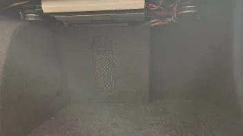

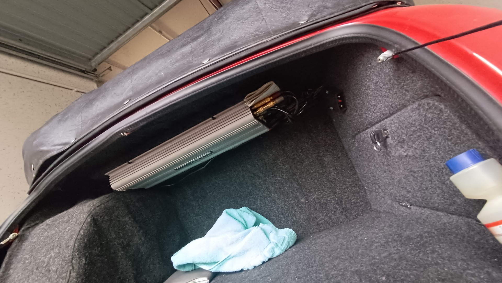

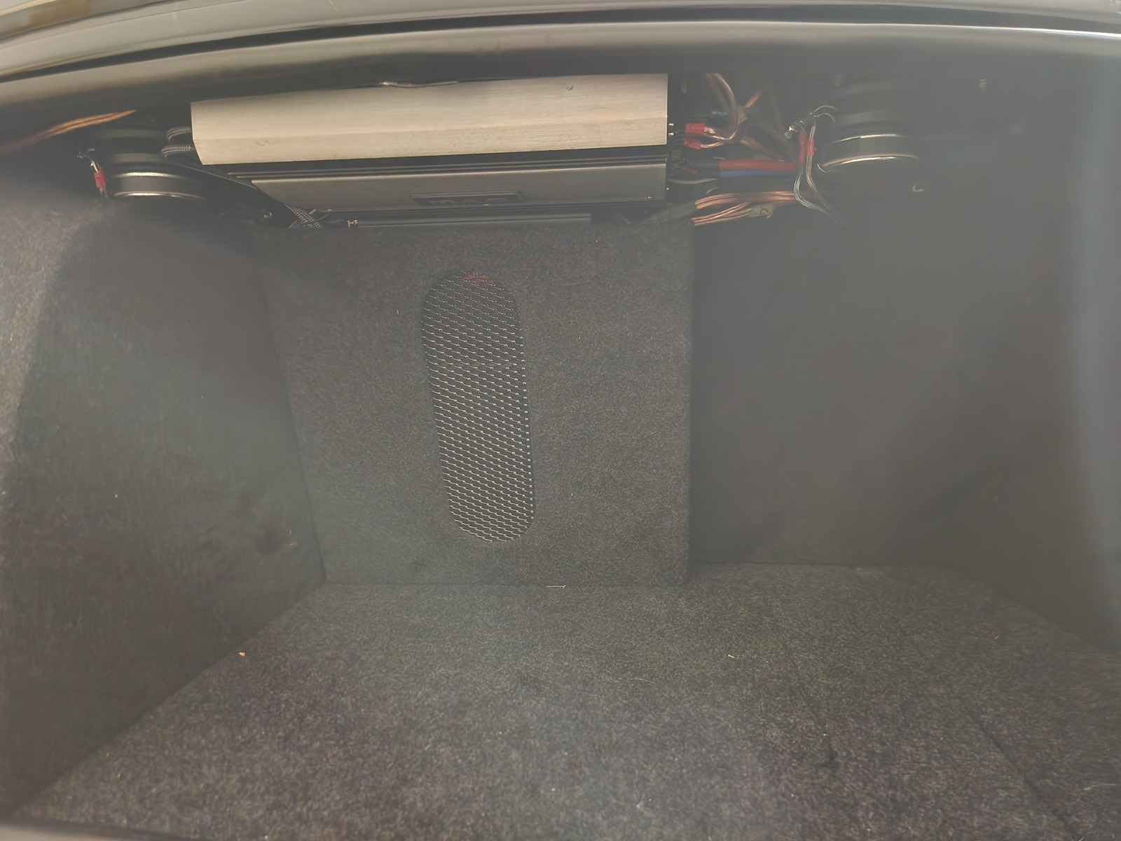

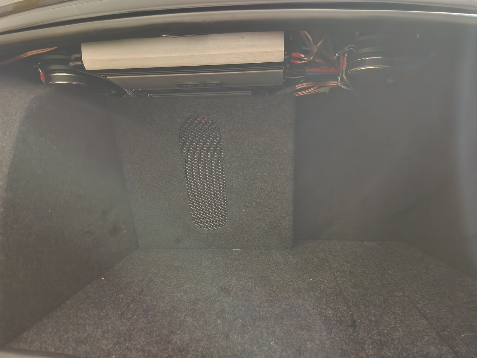

    HT + Bässen hängen an Front und Rear Kanälen und die Subs am 5. Kanal der Audison. Die Endstufe habe ich im Kofferraum unter die Hutablage montiert. Alles nahezu ohne Platzverlust.
