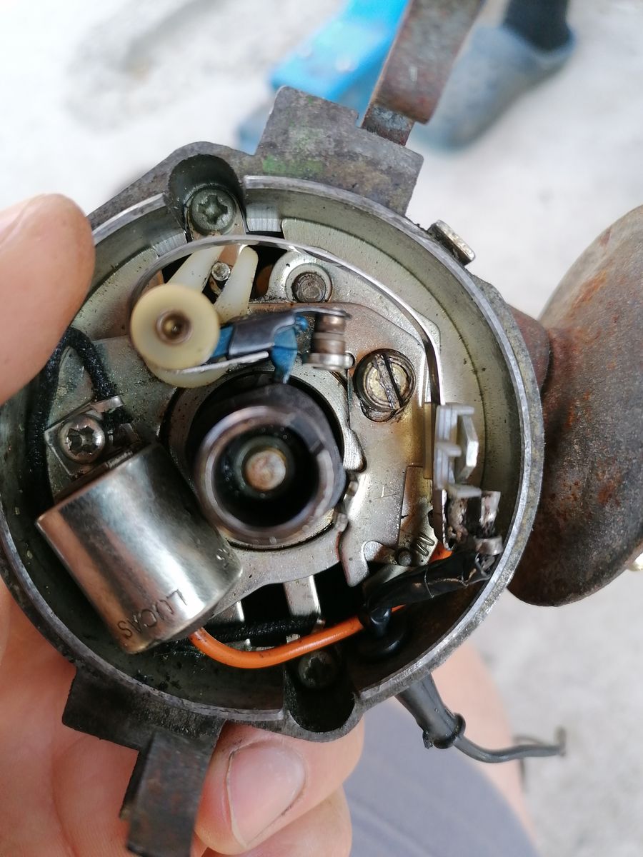

    Da ich gestern mit meinem Mini 1000 das Pickerl bekommen habe und ihn gleich drauf angemeldet habe konnte ich es heute früh kaum erwarten ihn endlich anzulassen und nee Runde damit zu drehen,habe ihn Dan ganz normal mit Choke gestartet und er lief auch top,also nach ein paar Minuten Choke ganz rein und Abfahrt.
    Nach nicht mal ganz einen Kilometer fing er Dan an zu stottern und zu ruckeln,danach schnell gewendet und wieder ab nachhause, kaum angekommen ging er aus und ließ sich nur ganz schwer starten.
    So zuerst nachgesehen ob sprit kommt, tut es.
    Danach zündkerzen raus, alle das gleiche kerzenbild und nicht nass.
    Dan geschaut ob Funke kommt,leider nicht... Also Verteilerkappe ab und den Motor händisch durchgedreht und siehe da, der unterbrecherkontakt macht nicht mehr auf.
    Dan habe ich ihn neu eingestellt auf 0.35 und alles wieder zusammen gebaut,dan lief er auch wieder ein paar Minuten und danach wieder das selbe. Also wieder Verteilerkappe ab und nach näherem betrachten des Verteilers sah ich das der Plastik Bügel der auf die Verteilerwelle geht ziemlich kurz ist und dadurch das ich erst vor 200 Kilometer den unterbrecherkontakt eingestellt habe konnte ich mich erinnern das es vorher nicht so war.
    Anscheinend ist das Plastik Teil unter den Kontakten geschmolzen das er jedes mal kürzer geworden ist bis er Dan so kurz war das er schließlich nicht mehr aufgemacht hat.
    Was ich aber nicht verstehe, warum ist er den gestern 150km gelaufen ohne Probleme und heute nach jeden mal Einstellen nur ein paar Minuten?
    Was ich dazu sagen muss, gestern fuhr das Auto das erste Mal nach 10 Jahren wieder auf der Straße,natürlich habe ich alle Verschleißteile neu gemacht und wie gesagt gestern lief alles wunderbar.
    Was ich mir vorstellen kann das eventuell die zündspule was drauf war bzw noch drauf ist(alt) das Problem sein könnte, weiß ehrlich gesagt auch nicht ob es die richtige für diesen Motor ist(99HC20P),da er aber gut gelaufen ist und alles funktioniert hat habe ich auch keine Gedanken drüber verschwendet ob es die richtige sei.

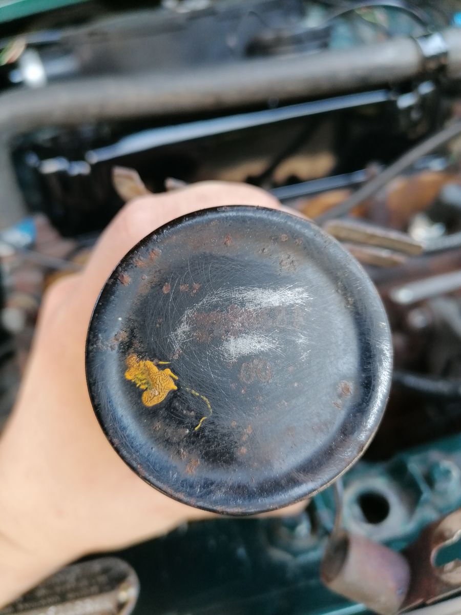

  • Leider kann man auf dem bild wo wie zündspule zu sehen ist nicht mehr genau erkennen was für welche zahlen drauf sind, über den Motor weiß ich eigentlich auch nichts bzw was er genau für ein Bj. ist.
    Würde die Motornummer helfen?
    Die Karosse war einmal ein Cooper Vergaser bj. 91 Kabelbaum ist noch vom 1275 verbaut.
  • Was mir vor einem Monat schon aufgefallen ist als ich im Motorraum alles zusammen gebaut habe und ihn eingestellt habe ist das die Zündspule ziemlich schnell und ziemlich heiß wird auch wen nur die zündung ein ist und er nicht läuft.

    Zum einen fehlt an deinem Unterbrecher-Kontakt der kleine Schmier-Filz. Direkt neben der Ausbuchtung für den Schraubendreher zum Einstellen, stehen 2 kleine Zapfen parallel zur Verteilerwelle hoch. In den Spalt dazwischen gehört der Schmierfilz!
    Auf dem Foto des neuen Kontaktes ist er in dem Tütchen beigelegt...
    Fehlt der, verschleißt der Plastikläufer deutlich schneller, schmilzt in der Regel aber nicht so schnell weg...
    Bez. Bj. ist der Motor weniger interessant, sondern die Karosserie wegen dem Kabelbaum (Verkabelung für Vorwiderstand oder nicht)...
    Du schreibst, dein Kabelbaum ist vom Vergaser-Cooper. Der hatte definitiv keinen Vorwiderstand! Also muss es auch eine entsprechende Zündspule sein!
    Auf deiner Spule kann man nichts mehr entziffern. Also hilft nur messen oder gleich eine neue/passende kaufen.
    Hast du ein Messgerät und kannst damit umgehen?
    Es geht um die Messung des Widerstandes der Primär-Spule.
    Alle Kabel außer den Zündkabeln abklemmen und dann mit dem Multimeter (Stellung 200 Ohm) zwischen + und - der Spule messen.
    Spule für Unterbrecherzündung ohne Vorwiderstand hat ca. 3,0 - 3,5 Ohm
    Spule für Unterbrecherzündung mit Vorwiderstand hat ca. 1,3 - 1,5 Ohm
    Spule für Vergaser-Cooper (elektronische Zündung) sowie auch SPi hat ca. 0,7 - 0,9 Ohm
    Die korrekte Spule für deinen Motor / Kabelbaum sollte also ca. 3,0 - 3,5 Ohm haben. Deutlich weniger überlastet den Unterbrecher-Kontakt!
    Eine Spule mit nur 0,7 - 0,9 Ohm "grillt" ihn in kurzer Zeit!!!

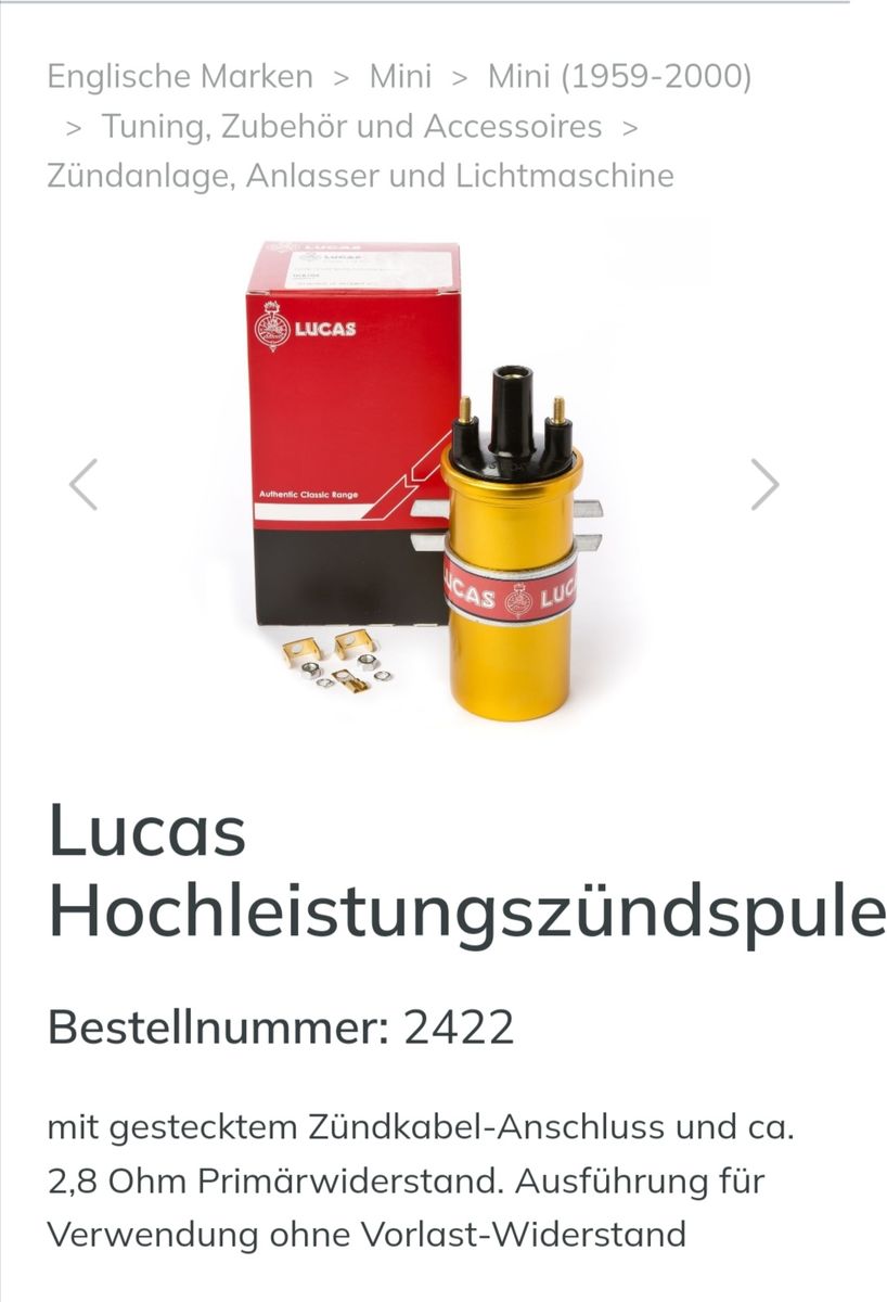

    Habe gestern meine Werkstatt bzw Lager aufgeräumt und da ist mir eine neu verpackte Lucas Gold Zündspule untergekommen, hab ich anscheinend mal bestellt hatte ich aber total vergessen.:facepalm:
    Ich füge unten Dan ein Bild ein, laut Limora sollte die 2.8ohm haben also sollte die Dan passen oder?

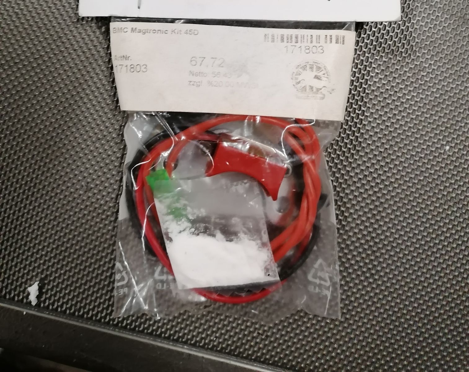

    Dan hat mich gestern noch ein Kollege besucht und der meinte er hätte noch ein Elektronisches Zündmodul Zuhause und hat mir Dan ein Bild davon geschickt das ich unterhalb Dan auch einfüge, sollte aber für den 45D sein, passt das Teil auch an den 59D oder nicht?

    Das Elektronik-Modul für 45D passt in der Regel auch für 59D :wink:
    Kann sein, dass der "Stift" für den Unterbrecher etwas im Weg ist. Deshalb ist bei den oben verlinkten Kits die Grundplatte mit dabei.
    Man kann den "Stift" entfernen, kann dann aber nicht auf Unterbrecher zurück bauen. Man kann aber auch an der Montageplatte des Moduls etwas Platz mit einer Feile schaffen und hat somit die Möglichkeit, auch wieder auf Kontakt zurück zu bauen ... :wink:

  • Aufpassen mit der Zündspule. Deine sieht aus wie die MSC105, die würde nicht passen. Brauchst die GCL217 mit 1.6 Ohm!
    Turi, er hat ein Auto mit derzeit Kontak-gesteuerter Zündung und nur einen Kabelbaum vom Vergaser-Cooper drin.
    Mit der MSC105 hast du Recht. Die hatte ich wegen Unterbrecher-Zündung genannt.
    Standard-Spule für Kontakt-Steuerung hat 3,0 - 3,5 Ohm. Die abgebildete "Lucas gold" hat laut Beschreibung 2,8 Ohm und ist für Unterbrecher-Zündung! Könnte aber bei Elektronik etwas zu stark sein und das Modul überhitzen. Auch Accuspark gibt für Elektronik eine 3,0 Ohm Spule an.
    Mit der GCL216 wäre er auf der sicheren Seite!
    Aber die von dir genannte GCL217 mit ca. 1,6 Ohm ist für Ballast-Zündung, die er nicht hat. Die würde schell gegrillt, wenn sie ohne Vorwiderstand betrieben wird! Könnte würde wahrscheinlich auch die Elektronik beschädigen... Mit Vorwiderstand würde sie funktionieren, nur der ist nicht im Kabelbaum vorhanden und müsste separat eingebaut werden... So etwas gibt´s auch von Lumenition und funktioniert mit Elektronik... :wink:
    Mario.B : Die Lucas gold, die du da liegen hast könnte wirklich Probleme machen, da sie vom Primär-Widerstand etwas zu niedrig ist. Du solltest besser eine Spule GCL216 oder z.B. die oben bei Allbrit verlinkte Spule GCL333 besorgen. Nur um Sicher zu gehen, dass dein Elektronik_Modul keinen Schaden nimmt!

  • Nur damit ich das jetzt alles richtig verstehe, egal was ich für ein Elektronik Modul ich jetzt nehme bräuchte ich entweder die Zündspule GCL216 oder die GCL333 damit das anständig und sicher funktioniert? :facepalm:
  • Korrekt :thumbs_up:
    Die elektronische Zündung hat mit der Standard-Spule einen mindest so guten Zündfunken, wie eine Unterbrecher-Zündung mit der "Lucas gold" Hochleistungsspule.
    Die Lucas gold könnte aber wegen ihrem etwas niedrigeren Primär-Widerstand die Elektronik überlasten. Es fließt halt etwas mehr Strom...
    Muss nicht gleich kaputt gehen, könnte dadurch aber deutlich weniger lange leben... :wink:
    0,2 Ohm weniger ist zwar nicht so viel, aber doch ein Unterschied...
    Von daher, aus Sicherheitsgründen, eine Standard-Spule mit 3,0 - 3,5 Ohm nehmen...

  • Bin gerade am Einbau von der Elektronischen Zündung, eine frage hätte ich bezüglich dem schwarzen Draht im Verteiler, gehört dieser Dan am Modul mitgeschraubt oder fliegt der auch raus?
    Achja, das kit von eBay passt leider nicht genau da es am senkrechten zapfen im Weg ist,habe die Grundplatte vom Modul ein wenig mit dem Tremmel bearbeiten müssen und jetzt passt das :thumbs_up:
    Und wieviel Spiel sollte es den zwischen dem Ring und dem Modul haben oder ist das egal?
  • Das schwarze Massekabel fliegt auch raus. Das gehörte zum Kondensator/Unterbrecher und wird von der Elektronik nicht benötigt :wink:
    Das mit dem Stift hatte ich ja schon angemerkt. Ich habe ihn auch drin gelassen und die Grundplatte vom Modul bearbeitet, damit man notfalls auf Kontakt zurück bauen kann :thumbs_up:
    Spiel sollte rundrum gleichmäßig sein und es darf nichts schleifen!
