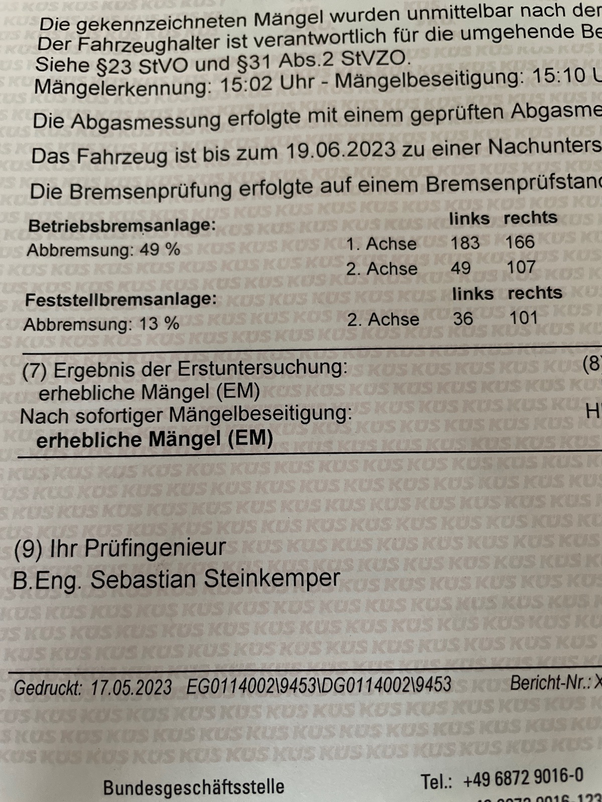

    Nach sehr langer Zeit brauch ich nochmal eure Hilfe.
    Beim TÜV wurde die Bremsanlage bemängelt.
    Hab ihn zur Werkstatt gebracht da wurden die Beläge und der Bremszylinder der Trommel erneuert (in Fahrtrichtung links hinten).
    Laut TÜV immer noch nicht besser?
    Der Reifen lässt sich bei gedrückter Bremse mit Motor an immer noch drehen zwar schwer aber dreht sich noch.
    Ist Luft in der Leitung, oder wurde da etwas nicht richtig montiert ?

  • Was ist das für eine Werkstatt ,die nach Bremsen Reparatur ,diese nicht auf rollenprühstand nicht testet( kontrolliert ?
    Zudem wechselt man nicht nur 1 Steine sondern wenn schon beide Seiten !
  • Wurde die Bremse hinten auch über den 4-Kant korrekt eingestellt?
  • Der Weg zur Werkstatt war rausgeworfenes Geld, so wie sich das anhört wäre das ganze eine reine einstellungssache gewesen. Über Vierkant und Länge Handbremsseil )
  • Mit luft hat das nichts zu tun da beide Werte Handbremse und Fußbremse schlecht sind muss es an der Mechhanik liegen.
    Hilft nur Trommel ab alles kontrollieren. Wenn Beläge falsch herum montiert sind verschlechtern sich die Werte auch aber nicht so extrem, da wird sicher noch was anderes sein.

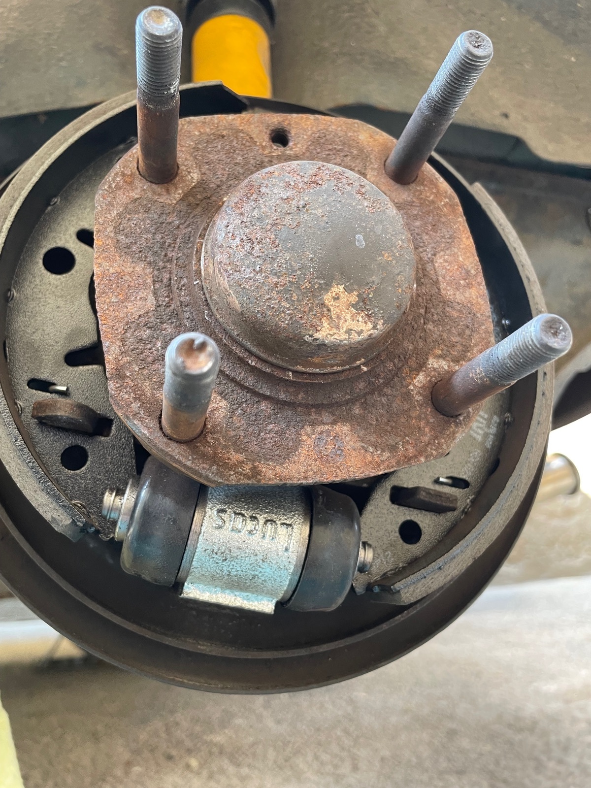

  • Bei der Werkstatt ist der Prüfstand erhöht da kommt mein Mini nicht mehr raus.

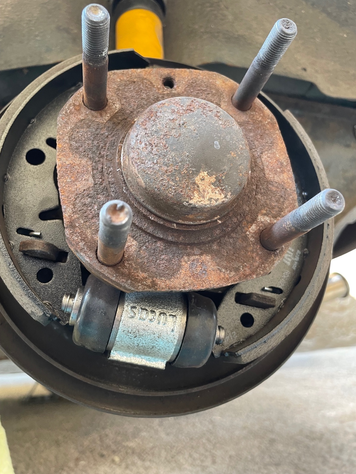

    Habe eben selber an der Trommel geschaut.
    Sollte der 4 Kant nicht richtig eingestellt worden sein kann ich dies ja selber machen ? Hab schon in einigen Threads was darüber gelesen.
    Bremszylinder war defekt.

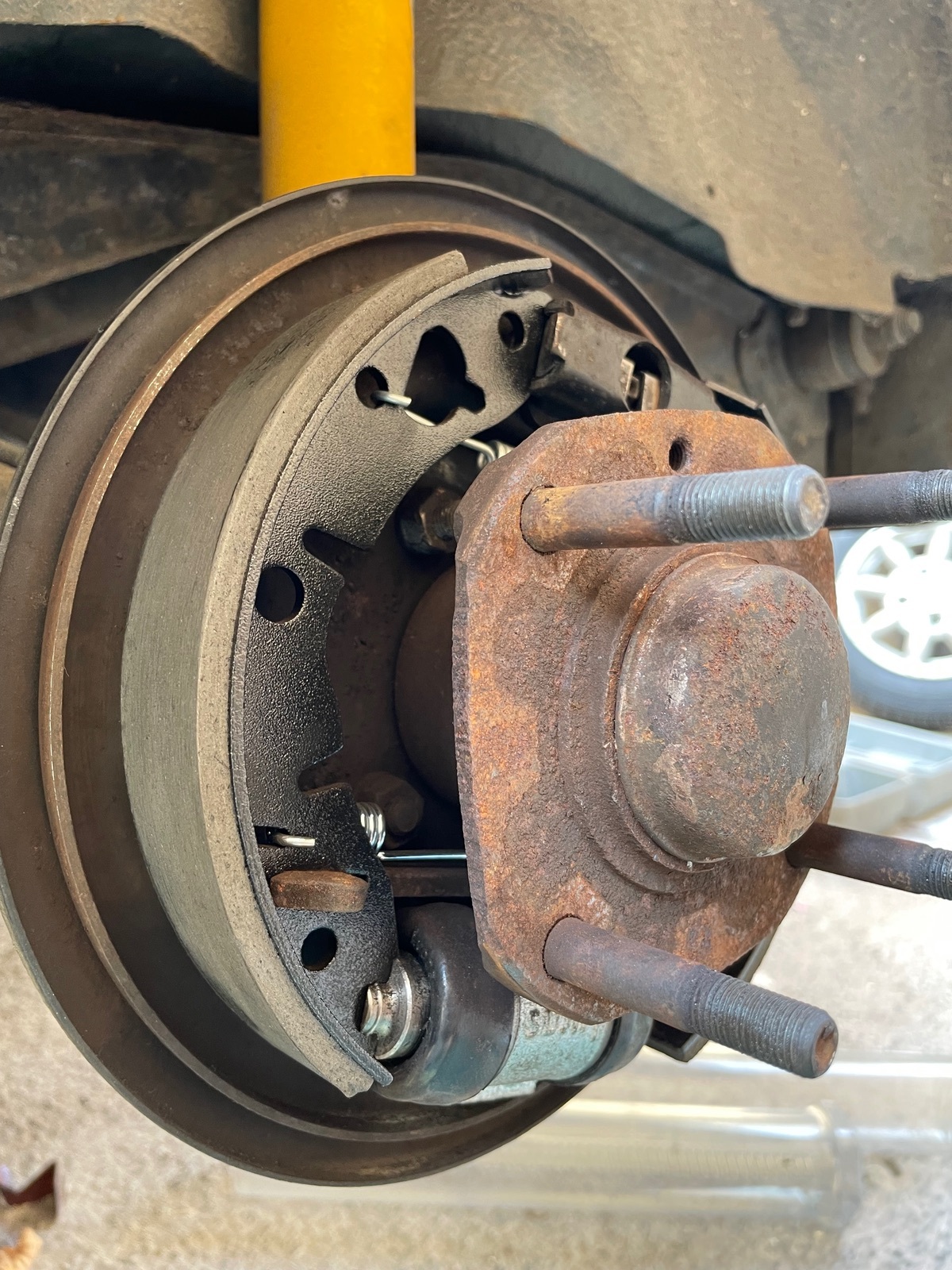

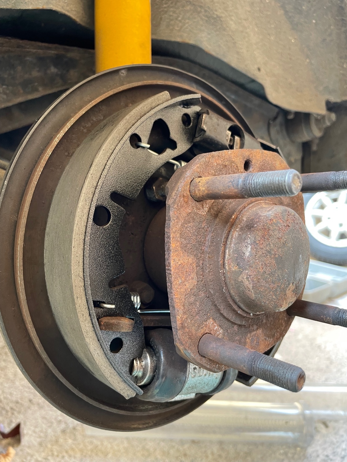

  • der rechte Belag ist falsch herum montiert

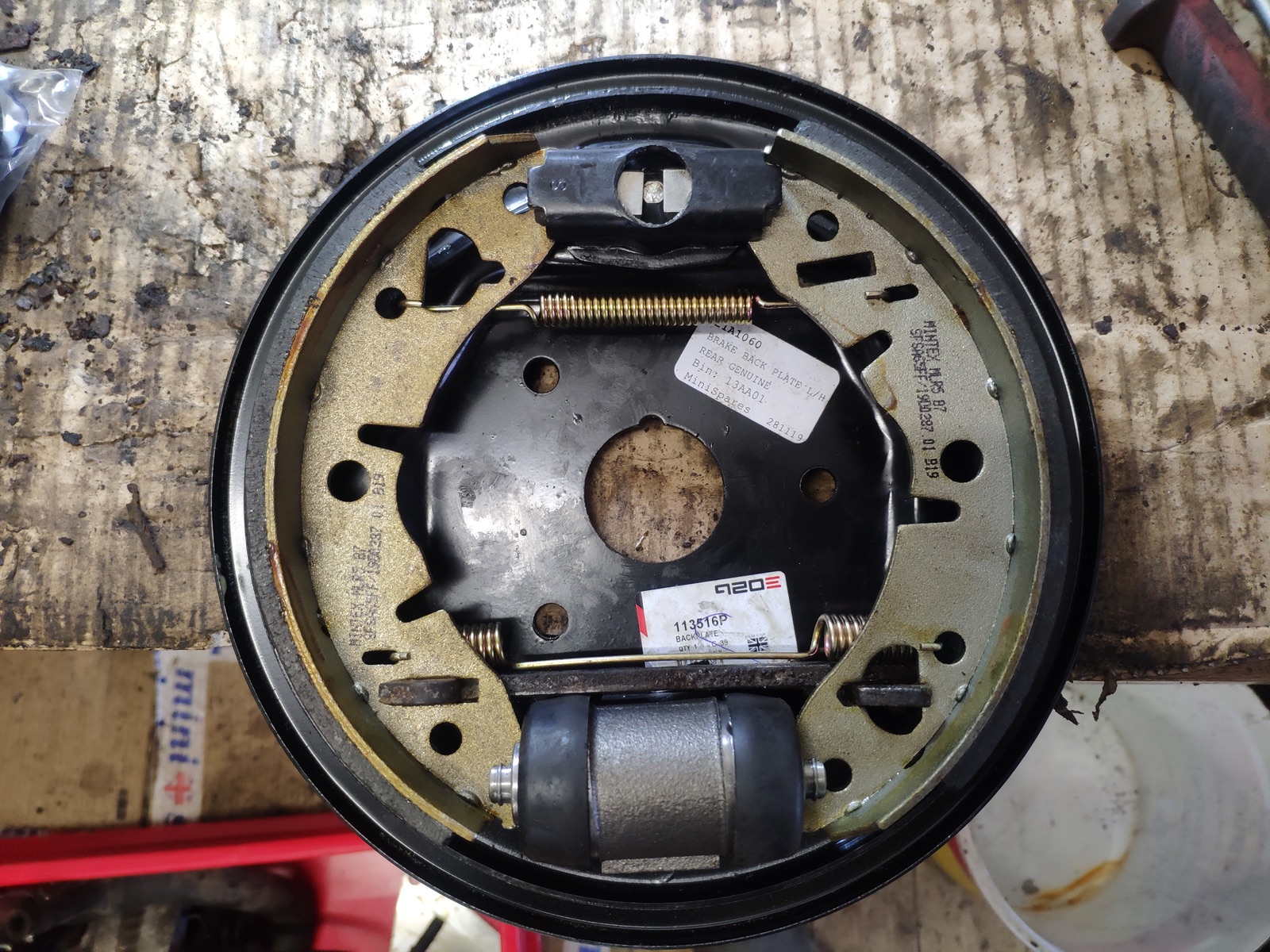

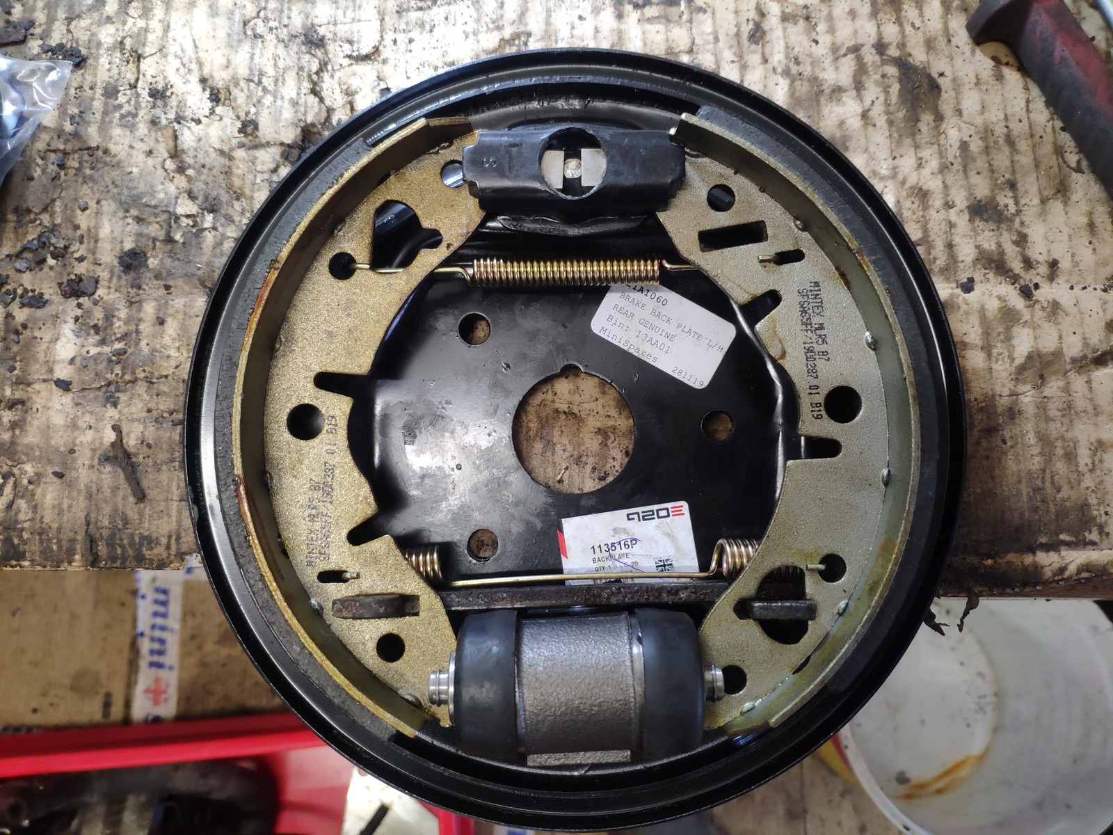

  • hier sieht man gut, wie die Beläge und Federn sitzen müssen

  • Hab die backe drehen können. Ist wenn man weiß wie gar nicht so schwer :thumbs_up: .
    Danke euch allen für die Hilfe.
    Habe heute Abend noch mal tüv denke sollte alles klappen
