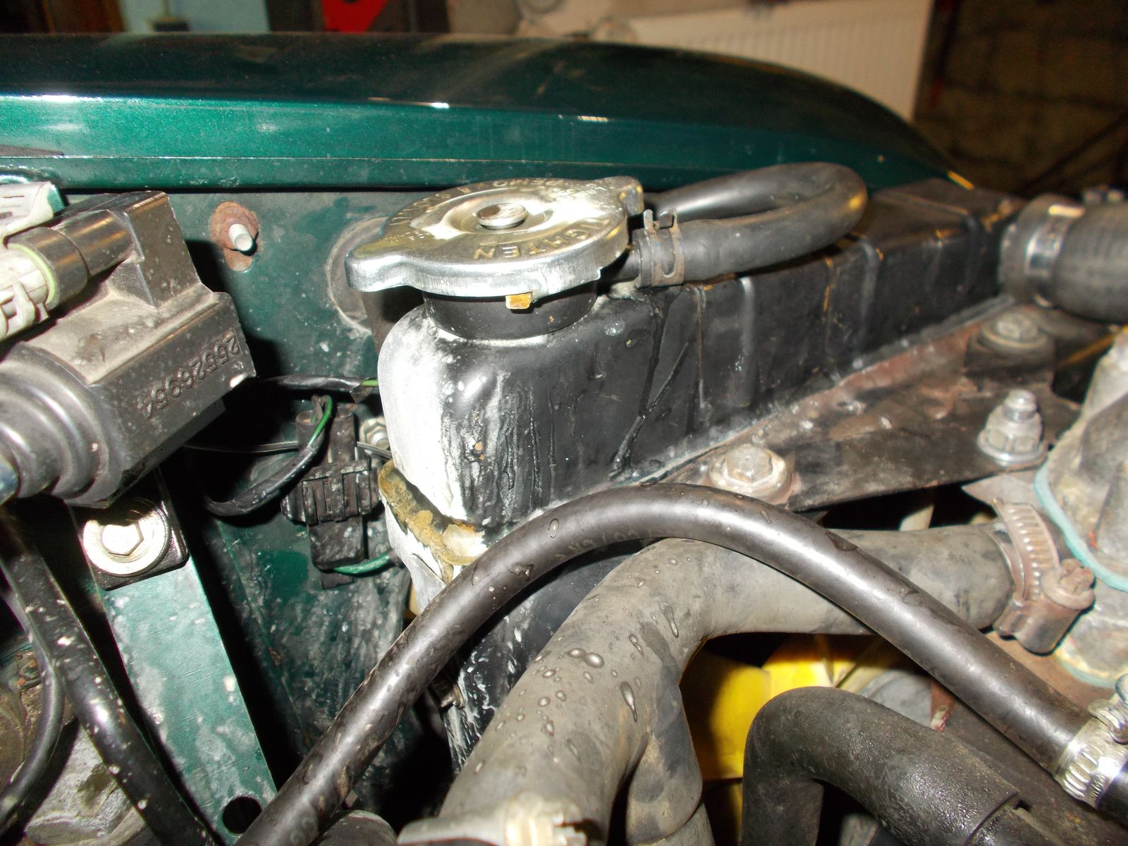

  • ich habe eigentlich bei unserem SPI schon seit letztem Jahr ein Problem mit der Undichtigkeit. Da hatte ch den Kühlerdeckel als Schuldigen ausgemacht (Feder zur unteren Dichtfläche zu kurz)
    Dieses Jahr hat meine Frau nun bei der ersten größeren Fahrt viel Kühlwasser am unteren Schlauch am Kühler verloren. Sicherheitshalber habe ich alles abgedrückt und dann kam es auch leicht an der Wasserpumpe. Alles neu gemacht, abgedrückt, alles schön dicht.
    Nun drückt es wieder beim Kühlerdeckel raus. Nach dem Abkühlen habe ich aufgemacht und es hat noch immer nachgesprudelt.
    Mein Verdacht: Zylinderkopfdichtung. Sicherheithalber habe ich noch so ein Gerät bestellt, mit dem man CO2 nachweisen kann. Es war so wenig Kühlwasser drin, dass die oberen Lammellen frei lagen. Nach kurzem motorlauf war der Füllstand so gestiegen, dass es fast herauslief und keine Messung möglich war. (siehe Fotos)

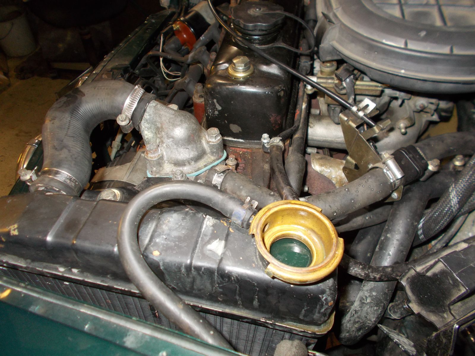

  • Zumindest habe ich den Kühler mit dem Gartenschlauch durchgespült und er hat freien Durchgang. Wie sollte wegen des Kühlers der Kühlmittelstand steigen? Was meinst du mit Aus dem Behälter zurückziehen? Einenextenen Ausgleichsbehälter habe ich nicht. Oder er steckt versteckt im Kotflügel. Ich bin bisher davon ausgegangen, dass der Schlauch am Kühlerdeckel nur das Kühlwasser, das bei Überdruck raus kommt in "geordneten Bahnen" wegleiten soll.
    Als Ausgleichsbehälter dient dann nur der Raum im Kühler über den Lamellen. Der Kühlerdeckel hat zwei Dichtungen. Nur die untere macht dicht und wird von der Feder auf dei Dichtfläche gedrückt, so dass der Deckel bei Überdruck öffnen kann. So kenne ich es eigentlich auch von anderen Autos.

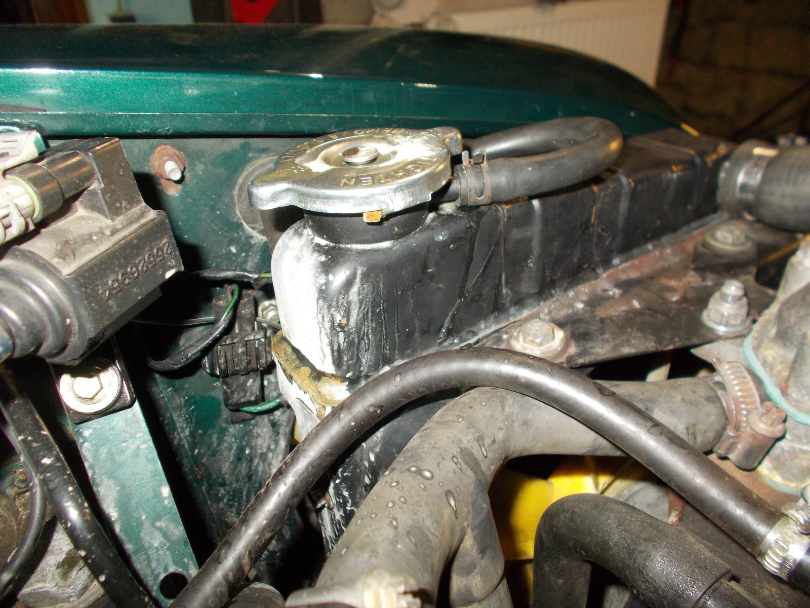

    Ich habe ihn insgesamt 3 mal warmlaufen (Heizung an) lassen und dann auch noch mit meiner "Luftpumpe" abgedrückt. Er hat 1,2 bar konstant 30 Minuten gehalten. Da dachte ich mir, wenn das nicht dicht ist! Hurra! Dann bin ich probegefahren, bei dem Wetter mit Heizung aus. Was soll ich sagen, ich bin danach noch mal auf die Hebebühne und als der Elektrolüfter ansprang hat es wieder leicht getropft. Leider konnte ich nicht recht erkennen, wo es her kam. Ich versuche es ma mit G48, das hat bei einem anderen Auta auch mal geholfen. Bei der Probefahrt war übrigens teilweise die Bremse (Hauptbremszylinder) hinüber, hat sich dann aber wieder erholt. Werde ich aber vorsorglich tauschen. Meine Laune war jedenfalls nicht mehr auf dem Höhepunkt.

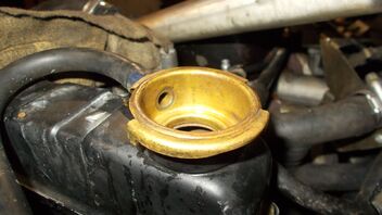

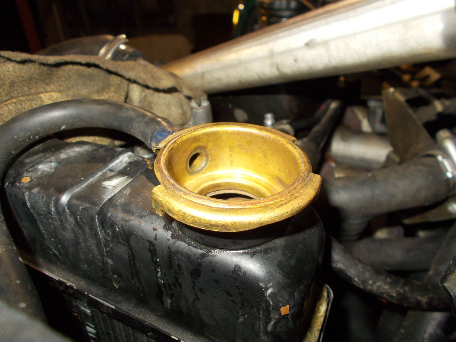

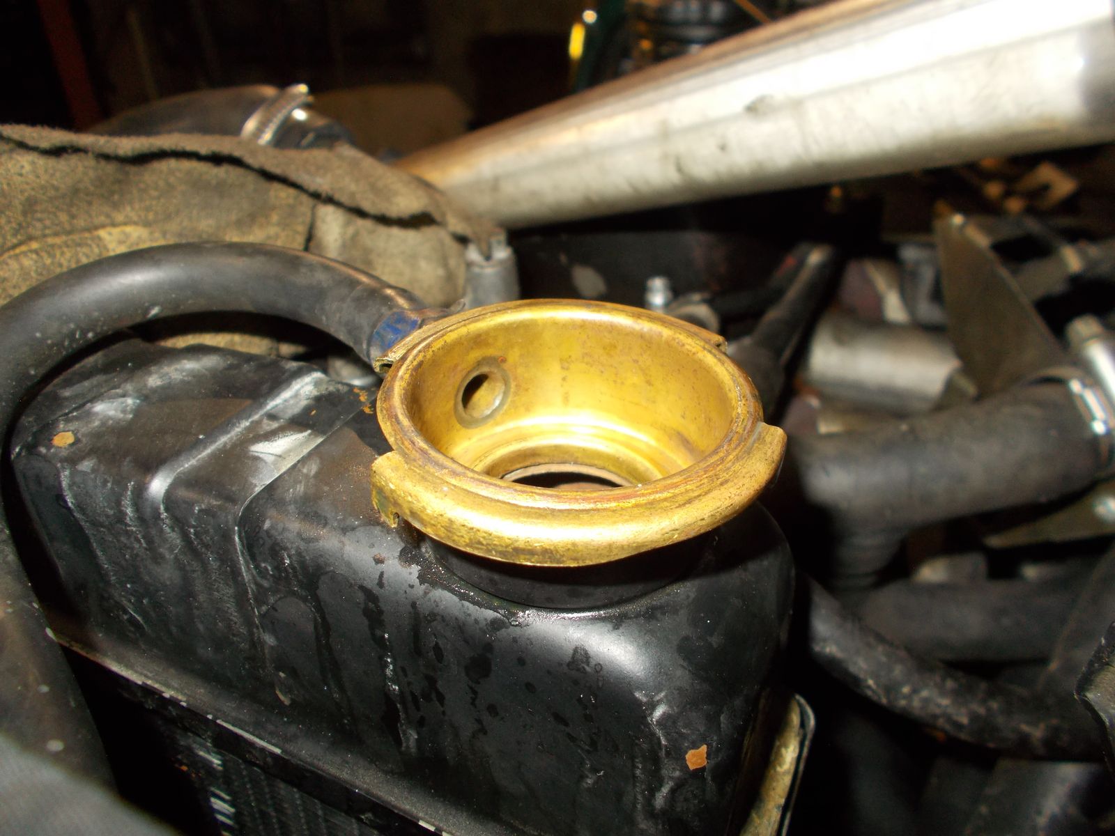

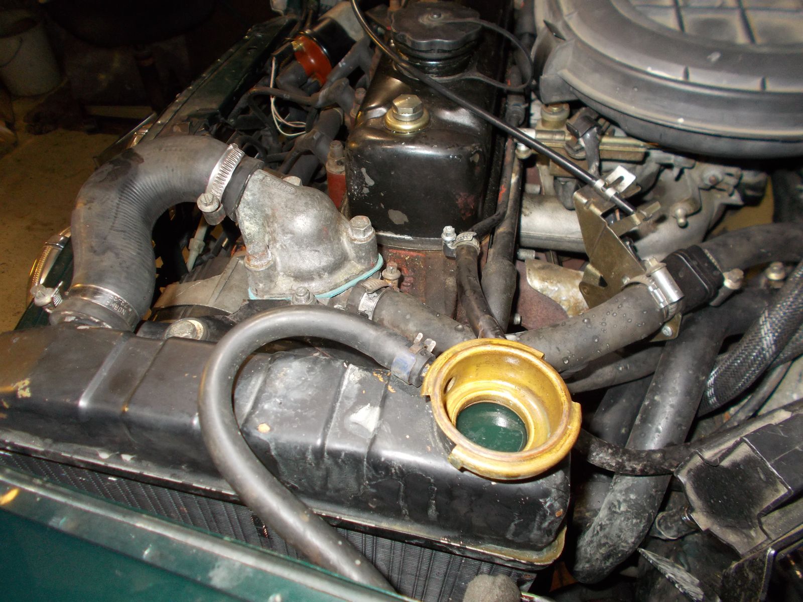

    Das mit dem "Ausgleichsbehälter" halte ich für ein Gerücht. Der Schlauch mündet oberhalb der Dichtung (siehe Foto). Sollte Unterdruck im Kühler sein, hilft der der Feder eher noch zuzudrücken. Oder hat man mir 2015, als ich die Kiste generalüberholt habe, einen falschen Kühler verkauft?

    Der Deckel muss 2 Dichtungen haben. http://www.minispares.com/product/Classic/Cooling_heating/GRC207.aspx?07&ReturnUrl=/search/classic/radiator%20cap.aspx|Back%20to%20search
    Zum einen nach unten am Überdruck-Ventil welches mit "dicker" Feder nach unten, auf die Dichtfläche unterhalb der Überlauf-Öffnung gedrückt wird.
    Zum zweiten eine oben unter dem Deckel, welche direkt auf dem oberen Rand abdichtet.
    Das Überdruck-Ventil hat innen ein zweites, kleines Ventil mit leichter Feder. Das Ventil bleibt bei Überdruck geschlossen. Beim Abkühlen, wenn irgendwann Unterdruck im Kühler entsteht, öffnet es in den Kühler hinein, und der Unterdruck saugt Kühlflüssigkeit aus dem Auffangbehälter zurück in den oberen Wasserkasten.
    Funktioniert natürlich nur, wenn auch der Schlauchstutzen am Kühler und auch der Schlauch selbst dicht ist.
    Die Überlaufleitung sollte durch eine Öffnung ins Radhaus gehen. Der Auffangbehälter sitzt oben über der Stoßdämpfer-Aufnahme und die Leitung sollte innen bis zum Boden reichen. Der Behälter sollte nie ganz leer sein, sondern bei kaltem Motor etwa 1/4 gefüllt sein.
    Übrigens, beim SPi-Kühler gibt´s gelegentlich Probleme mit dem Dichtring des Lüfter-Schalters. Der wird auch nur von einem Plastik-Clip gehalten, der schon mal beim Ausbauen bricht...
