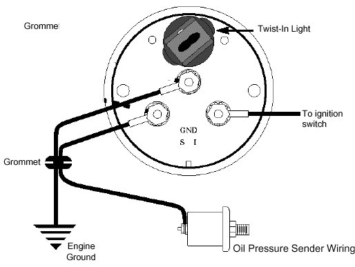

    Ich habe ein caerbont öltemperatur Anzeige, allerdings ohne Schaltplan.
    Kann mir da jemand weiterhelfen?
    hinten sind nur Anschlüsse von 1-3.
    Zündungsplus und Masse sowie der Anschluss vom Geber.
    Aber welcher wohin?

  • oh, vielen Dank, das könnte helfen.
    Ich werde es mal probieren. Es wird ja wohl bei nicht korrekte Anschluss, nicht gleich kaputtgehen.
  • Ich habe jetzt alles angeschlossen, irgendwie funktioniert er sogar.
    Aber wenn ich das Licht einschalte,egal ob Stand oder Fernlicht, geht das Thermometer und die Voltanzeige auf Null.
    Ich habe Beleuchtung von der Sicherung Instrumentenbeleuchtung und plus von dem Kontakt "Zündung an" abgegriffen. Minus auf Minus Instrument und gebrückt auf Instrumentenbeleuchtung.
    Wo ist der Fehler?
