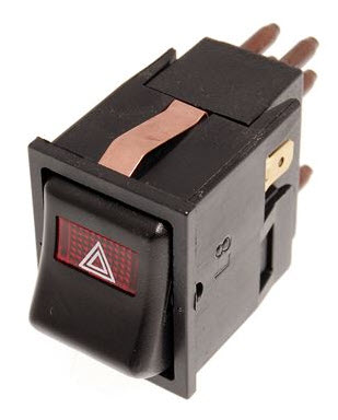

  • Ich tippe auf einen defekten Warnblinker-Schalter. Ich hatte exakt die gleichen Symptome am 93er SPI.
    Da suchst Dir einen Wolf und alles ist ok...an den Warnblinker-Schalter denkt doch keiner.
    Ohne das aus dem Kopf zusammen zu bekommen: da läuft auch Strom drüber für den normalen Blinker.
    Alter Schalter raus, Kontaktspray zur Sicherheit in den Stecker und mit Wattestäbchen geputzt. Neuer Schalter rein. Seit 3 Jahren Ruhe...
    Ich würde das ausprobieren bei dem Minipreis für so einen Schalter.ach ja: nimm keinen gebrauchten... Könnte das gleiche haben 😔

    Der SPI hat ein Arbeitsrelais für die Blinker! Mein`92iger hat ihn in Fahrtrichtung rechts neben dem Scheibenwischermotor. Hatte ich auch schon! Rausgenommen, reingesteckt, ging wider!

    Vielen Dank, hab mir nen Wolf gesucht. Er war der Übeltäter.
