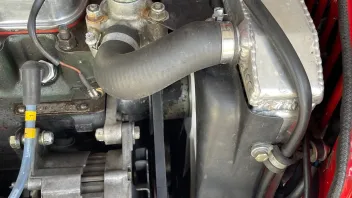

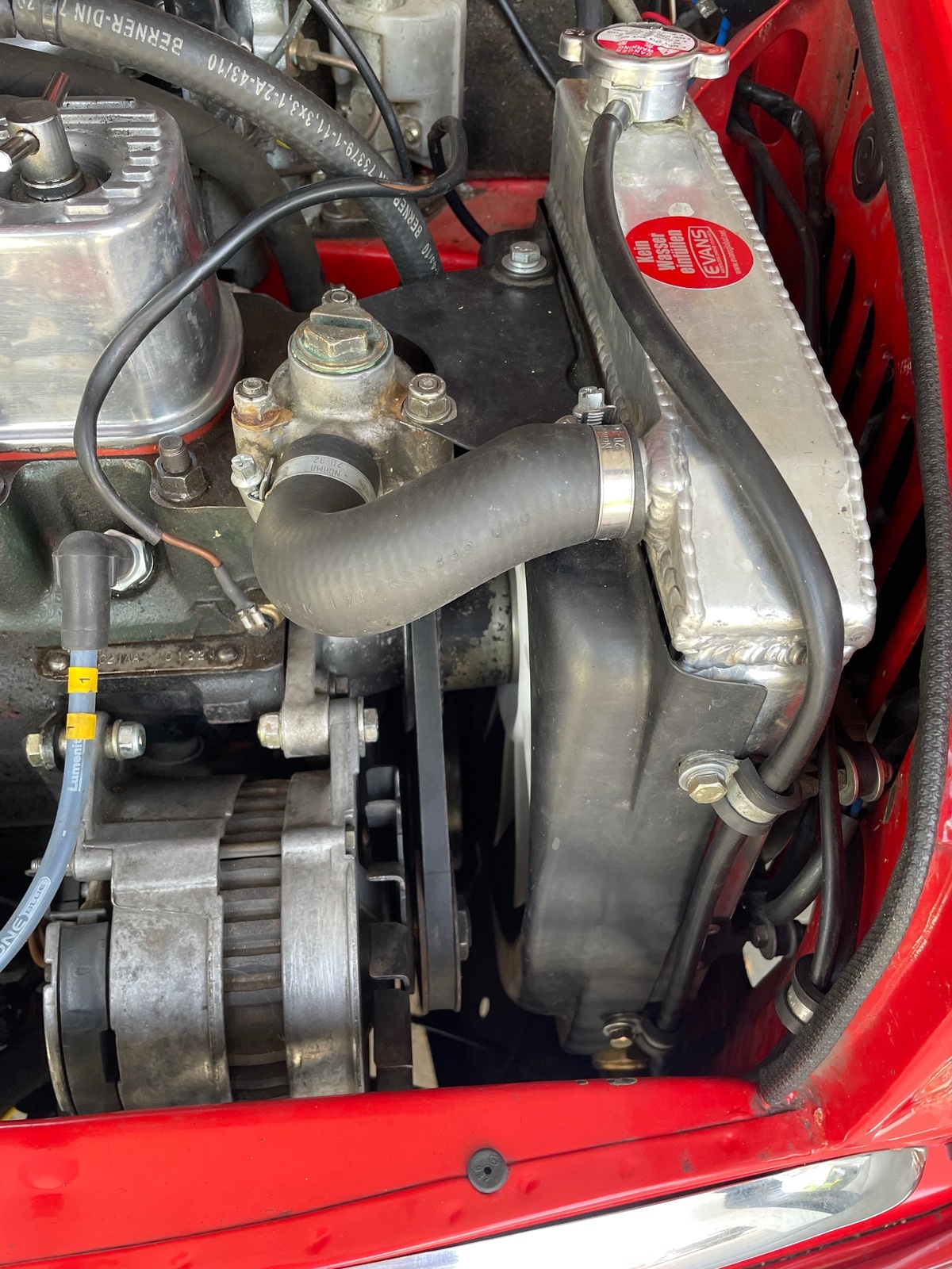

    das Thermostatgehäuse ist vom Inno 90/120, gabs so beim Mini nicht.
    Muss mal schauen ob ich da noch welche habe
    Der Schlauch ist nur ein "Strullerschlauch" wenn das Wasser zu heiss wird und der Deckel öffnt, daß es
    nicht im Motorraum spritzt.
    Ist ok so
    Michael
  • Nachdem ich jetzt die Kühlung zum laufen gebracht habe, wollte ich meinem Mini noch neue Dichtungen der Entlüfterschraube spendieren. Konnte aber bei Limora den Thermostatkopf nicht finden. Kennt den jemand?
    Zweite Frage: der schwarze Schlauch läuft bei mir ins Leere. Ist das OK bei Baujahr 77 oder muss da ein Expansionsbehälter dran?
