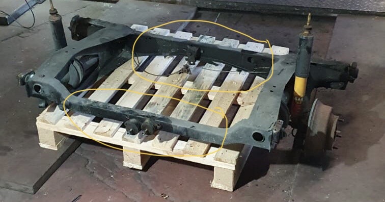

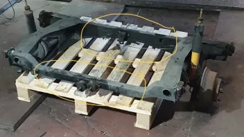

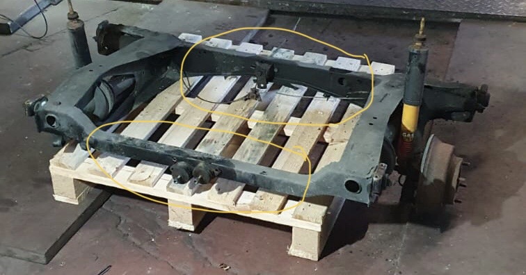

    Geht hinten auch gut am Hilfsrahmen mittig . Wenn Auspuff nicht stört !!!😅
    Holzklotz dazwischen legen oder Gummiblock

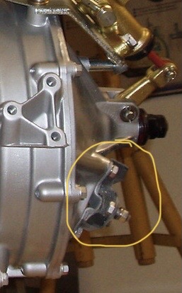

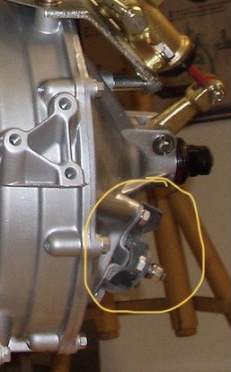

  • Kannst direkt auf dem Getriebe mittig anheben . Das hält das Getriebegehäuse leicht aus ,legst ein Stück Holz dazwischen .
    Das Getriebe schon, ob die beiden Motorenlager das vulkanisierte Gummi noch so gut ist, die Karosse oben zu halten? Wer weiß das schon? Ich hatte tatsächlich schon einen Mini bei mir mit solch einem Motorenlager, da ist der Rost dazwischen gewandert und hat das Gummi vom Metall getrennt. Das könnte dann blöd ausgehen.

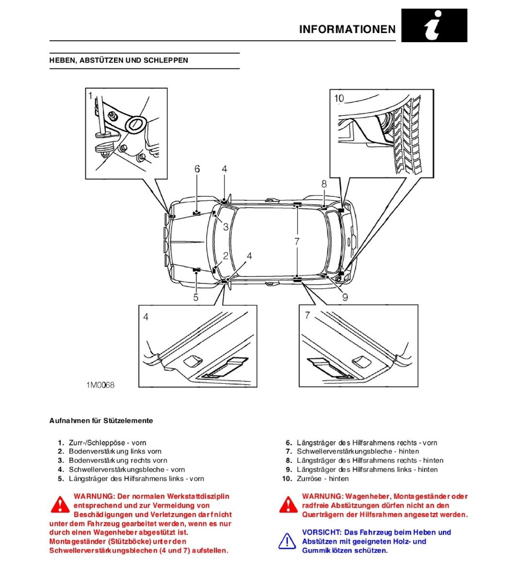

    Schau Dir das mal an, da ist auch ein Foto, wie man den Mini gut anheben kann. Aber darauf achten, dass die Zugstrebe immer frei bleibt, beim ausfedern könnte sie sonst am Wagenheber verbiegen
