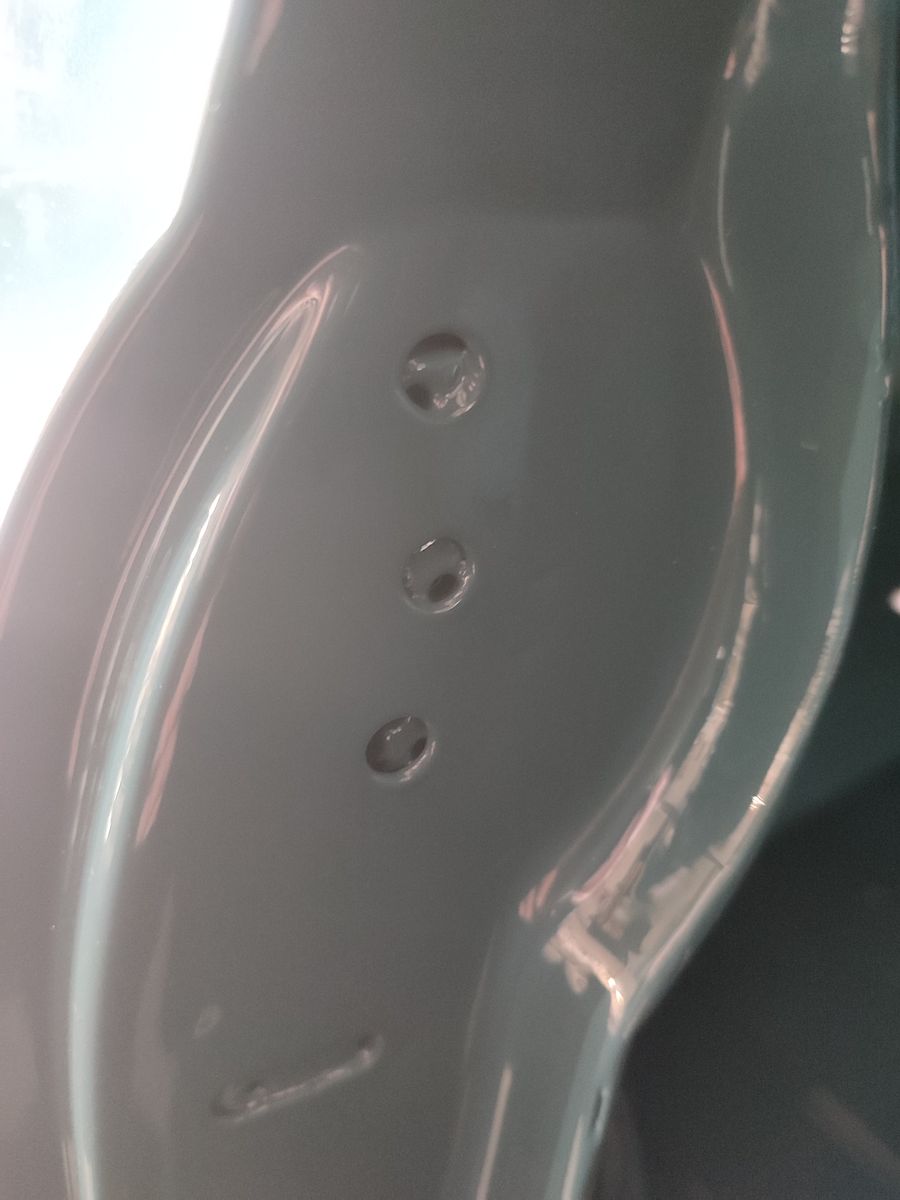

  • Das äussere Teil lässt sich verschieben, die Schrauben sind aber fest.
    Ich versuche das mal auszubauen und schaue es mir an.
