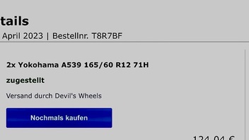

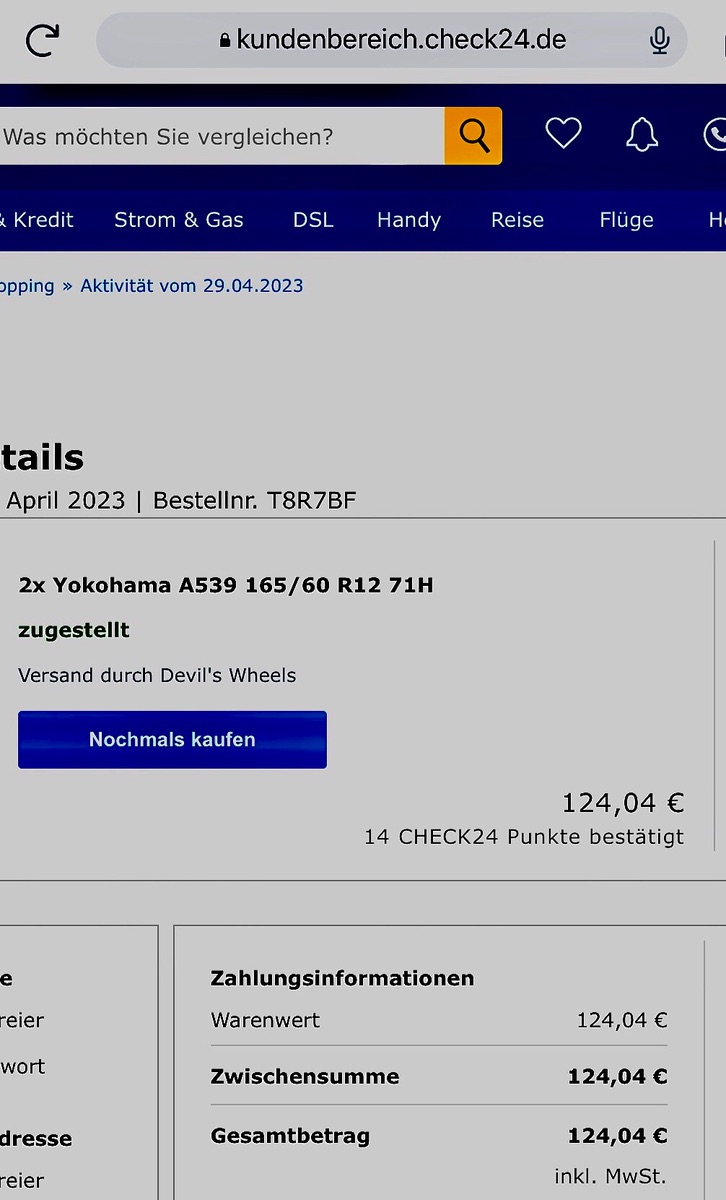

Hallo Miniwilli,
wo gibt es den für gute 60 € im Netz?
Uwe
ich hatte die über Check24 bestellt.
