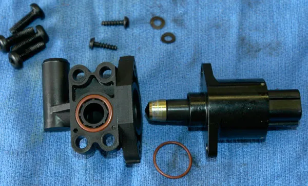

Jepp gerne, also angesteuert wird das irgendwie nicht wirklich. War schon sehr komisch. Leerlaufdrehzahl bei 4000 mit n anderem Leerlaufregler...

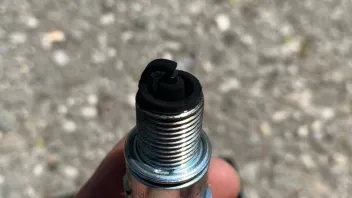

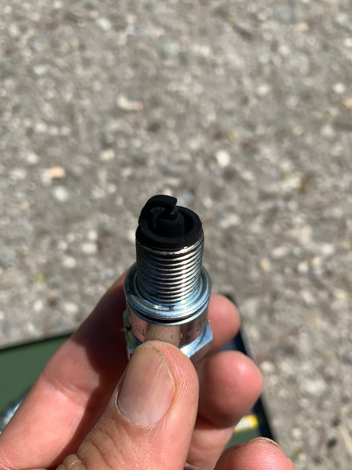

MPI zu Fett - komme nicht weiter

Nix da, die Klappe würde zugehen, wenn man an der Stellschraube dreht. Hab ich aber nicht gemacht, weil das exakt eingestellt werden muss mittels Testbook. Und er muss noch nach Hause.
Fakt ist, das Regelventil bewegt sich nicht. Haben den Kolben wieder manuell verstellt, dass die Stellung ungefähr passt wie vorher. Ich hab ja eins eingebaut und der Kolben war in einer anderen Position. Wenn das richtig angesteuert werden würde, dann müsste die Leerlaufstellung auch bei 900 sein und der Kolben dem entsprechend dort sein, aber dem war nicht so und der Leerlauf war dann bei 4000 Umdrehung aufgrund der anderen Kolbenstellung.
Also Testbook dran und die Leitung dorthin
überprüfen.
SJ7 Knotenpunkt
ECU Kabel zum Regelventil
Kontakte Stecker
ECU selber

Leerlauf ist nun heute bei 900 Umdrehungen. Haben gereinigt und Stecker mit Kontaktspray geflutet. Und Zündkabel 1 und 4 richtig gesteckt.
