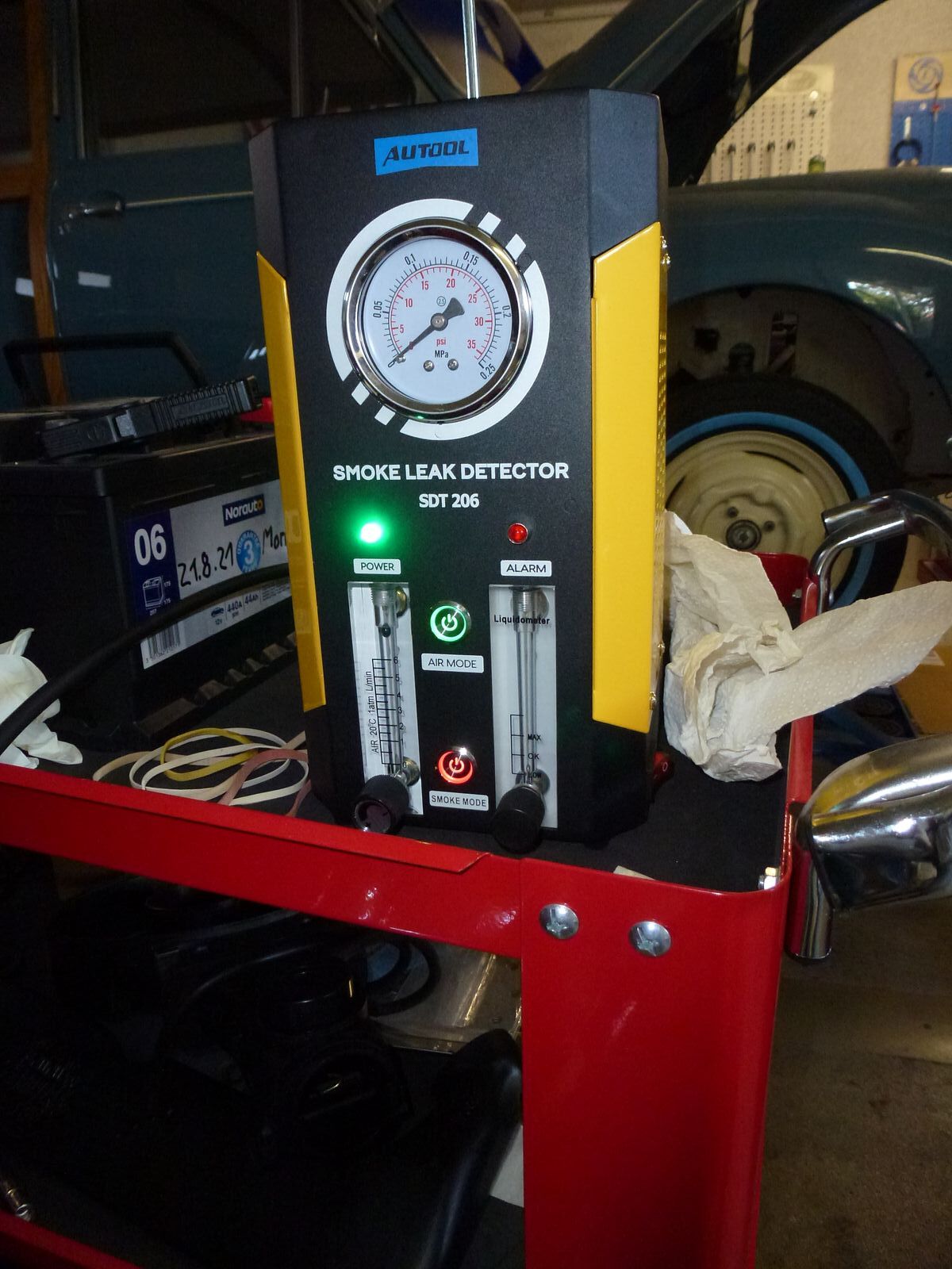

  • Moin Minifreunde,
    jetzt will ich kurz über meine Erfahrungen mit der Ursache der Drehzahlschwankungen bei meinem 91er Mini berichten: Im Hinblick auf die von Norman vermutete Ursache DKW habe ich mir einen sog. Smoker gekauft (siehe Oldtimer Markt Heft 2/2023). Mit diesem probaten Rauchgenerator (siehe Foto) kann man versteckten Falschluftquellen auf die Spur kommen - wichtig bei Vergaser wie auch Einspritzern. Das Gerät funktioniert perfekt. Luftfilter abbauen und über den Vergaserflansch zum Luftfilter ein Gummihandschuh dicht drübergezogen, ein Finger luftdicht mit dem Schlauch des Geräts mit Tape verbunden, Kurbelgehäuseentlüftung luftdicht zugeklebt und Gerät angeschaltet. Der Rauch kam -erwartungsgemäß- zuerst aus dem Leerlaufabstellventil. Also Zündung an und...sofort war das Ventil rauchdicht = das Leerlaufabstellventil arbeitet korrekt. Also weiter mit der Taschenlampe nach einer Rauchfahne geschaut... und siehe da, aus der DKW-Lagerung am Gaszug zog seelenruhig eine Rauchfahne hoch. Die erfahrungsgestützte Vermutung, dass die Simmerringe der DKW ihrer Dichtfunktion nicht mehr nachkommen, war richtig. Im Spätherbst, wenn ich den Mini über den Winter einmotte, wird der HIF überholt und die WDR´e erneuert. Nochmals besten Dank an die Chat-Teilnehmer.
  • Hallo Sprossi, ich weiß nicht was du für den Smoker bezahlt hast aber der einfache Test wäre im Leerlauf mit Bremsenreiniger kurz auf die Verdächtigen sprühen. Wenn das Zeug dann durch das Leck angesaugt wird ändert sich die Drehzahl deutlich, bzw bei mir ist der sogar fast ausgegangen.
  • Hallo Jomru,
    ...Du hast Recht. Bremsenreiniger ist ebenfalls einsetzbar und deutlich billiger. Aber hast Du schon mal Bremsenreiniger brennen sehen? Du hast keine Chance, das Zeug tropft Dir in den Motor, brennt überall und lässt sich kaum löschen. Mir war das einfach zu gefährlich. Das mag 1000x gutgehen... Der Smoker funktioniert bei abgeschaltetem Motor und man kann in aller Ruhe das Leck suchen. Smoker für den Werkstattbereich kosten ab 100 €, meiner ist etwas komfortabler und hat 250 € gekostet. Da ich fünf Oldtimer haben, rentiert sich das bei mir schon.
    Sprossi
