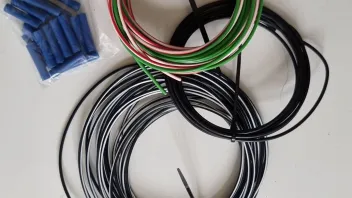

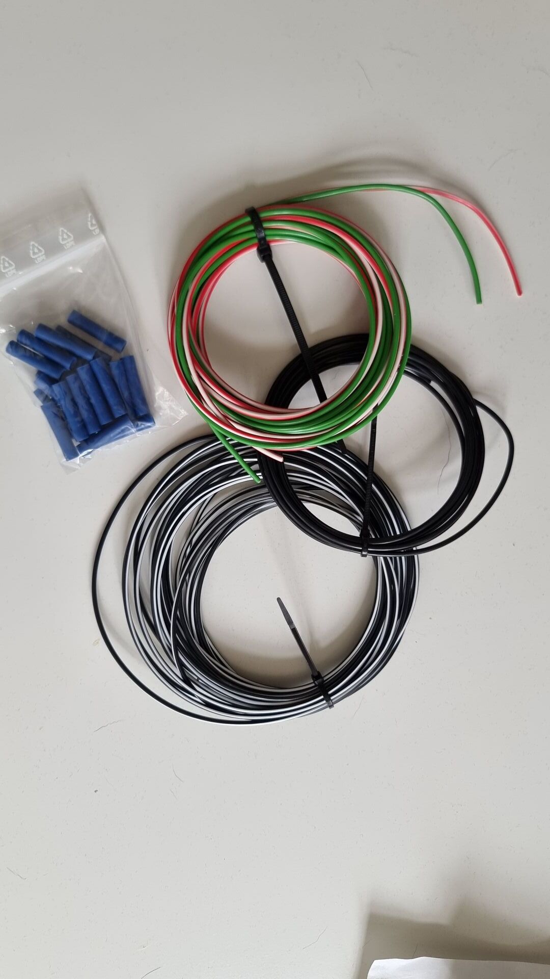

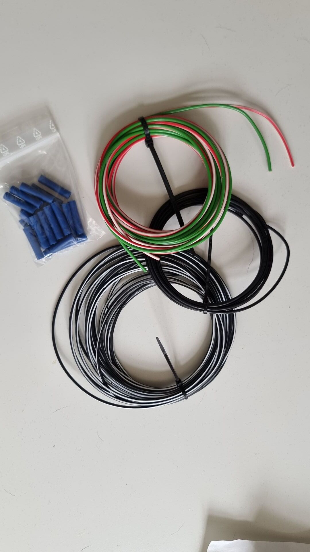

    Zuerst einmal passende Kabel besorgen (1,5mm² reicht vollkommen):
    - Weiß/schwarz 5m (Zündspule bis zum DZM)
    - Rot/weiß 2m (Sicherungskasten bis zum DZM)
    - Grün 2m (Sicherungskasten bis zum DZM)
    - Schwarz reicht 1m (DZM zur Masse an Karosserie) Je nach Massepunkt ggf entsprechend mehr...
    Dazu noch passende Kabelschuhe und ggf. ein paar Stoßverbinder
    Jetzt geht´s los:
    - Passenden Einbauort für DZM festlegen und einbauen. Vor dem Einbau die Schalterkombi, wie von schelle63 geschrieben auf 11000001 einstellen. Kabel zugänglich lassen!
    - Batterie abklemme! :tongue:
    - Kabel weiß/schwarz von der Zündspule (Minus) bis zum DZM entlang dem Kabelbaum verlegen > Mit weiß/schwarz vom DZM verbinden. Das ist die Signalleitung
    - Kabel rot/weiß vom Sicherungskasten, unterste Sicherung, Fahrerseite (rot/grüne Kabel), zum DZM verlegen > Mit rot/weiß vom DZM verbinden. Das ist die Instrumentenbeleuchtung
    - Kabel grün vom Sicherungskasten, oberste Sicherung, Fahrerseite (grüne Kabel), zum DZM verlegen > mit grün vom DZM verbinden. Dass ist Zündungs +
    - Kabel schwarz mit Ringöse irgendwo unter´m A-Brett an Karosserie (Blechschraube) oder deutlich längeres Kabel besorgen und an Massepunkt im Motorraum anschrauben und zum DZM verlegen > Mit schwarz vom DZM verbinden.
    Die restlichen Strippen werden hier nicht gebraucht, nur Enden isoliert und verstaut...
    Batterie anklemmen, starten und freuen :biggrin:
