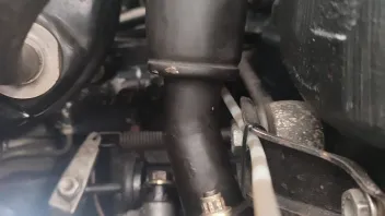

  • Das ist die Kurbelgehäusentlüftung, da kommt eher Abgasgeruch raus.
    Sollte aber auf jeden Fall die Entlüftung drauf und ein Schlauch, der die Gase an der bevorzugten Stelle entsorgt
  • Zum Benzingeruch: Ist die Entlüftungsleitung am Tank montiert, in Ordnung, und lang genug (führt aus dem Kofferraum heraus)?
    Die Gase aus der Kurbelgehäuseentlüftung sind übrigens recht ungesund.
  • Tankentlüftungsschlauch: ausbauen, dann knicken, ziehen, verdrehen....danach hat man ihn erst richtig geprüft.
    Nur anschauen nutzt recht wenig.
    Viel Erfolg!
    Gruss Andy
  • Siehe Antwort "miniforfun"
    Gruss Andy

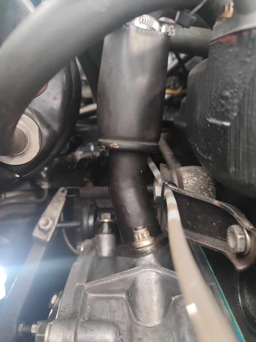

  • Christian....was ist auf dem (meinem) Bild zu sehen, was bei dir fehlt?
    Ist sogar an derselben Stelle verschraubt...dort wo bei dir nix ist, ist bei mir? Na?
    Und das "Kuckloch" (grün markiert) wird mit einem einfachen Blechdeckel verschlossen.
    Da kommen aber keine Dämpfe/Gerüche heraus.
    Gruss Andy
  • hab Dir doch ne PN geschickt 🤣
    Das Loch auf der Seitebist zum einstellen der Zündung mit der Pistole.
    Da gehört eigentlich ein Blechdeckel draufvund wird mit 2 kleinrn Gewindeschrsuben fedtvgemacht
    Das istcaber nichtcdas Problem wenn der nicht drauf ist
    Zum Blechdeckel … Schraube nicht zu lang wählen ..kann den Zahnkranz blockieren …..
    Hat mir nen Froind berichtet :roll-eyes:
