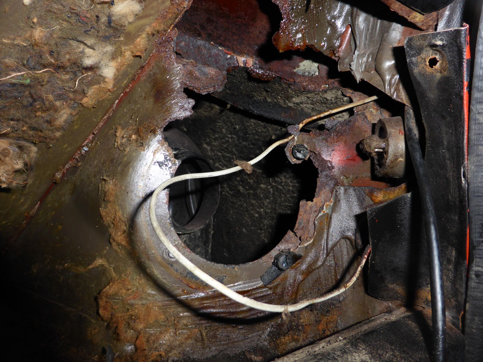

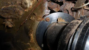

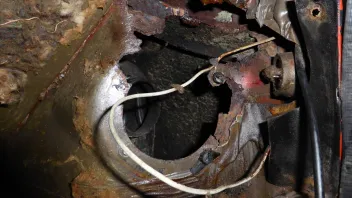

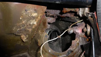

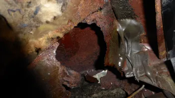

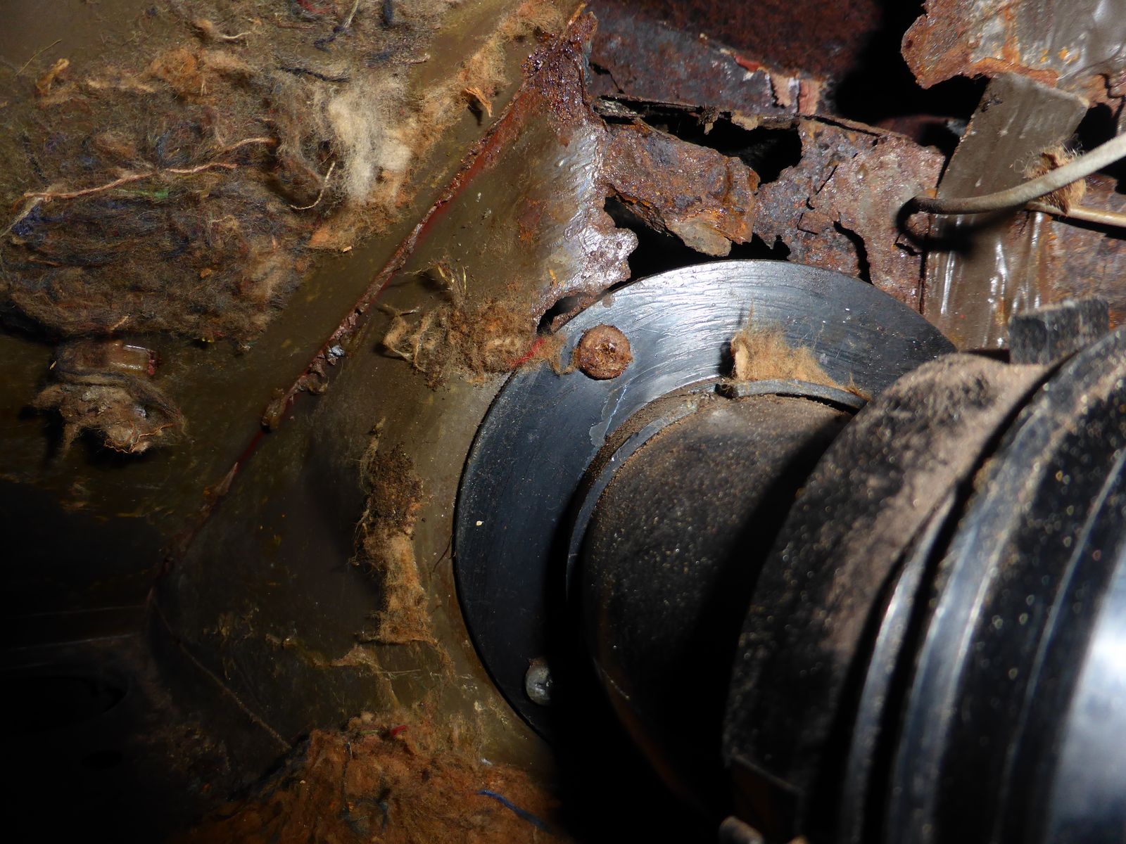

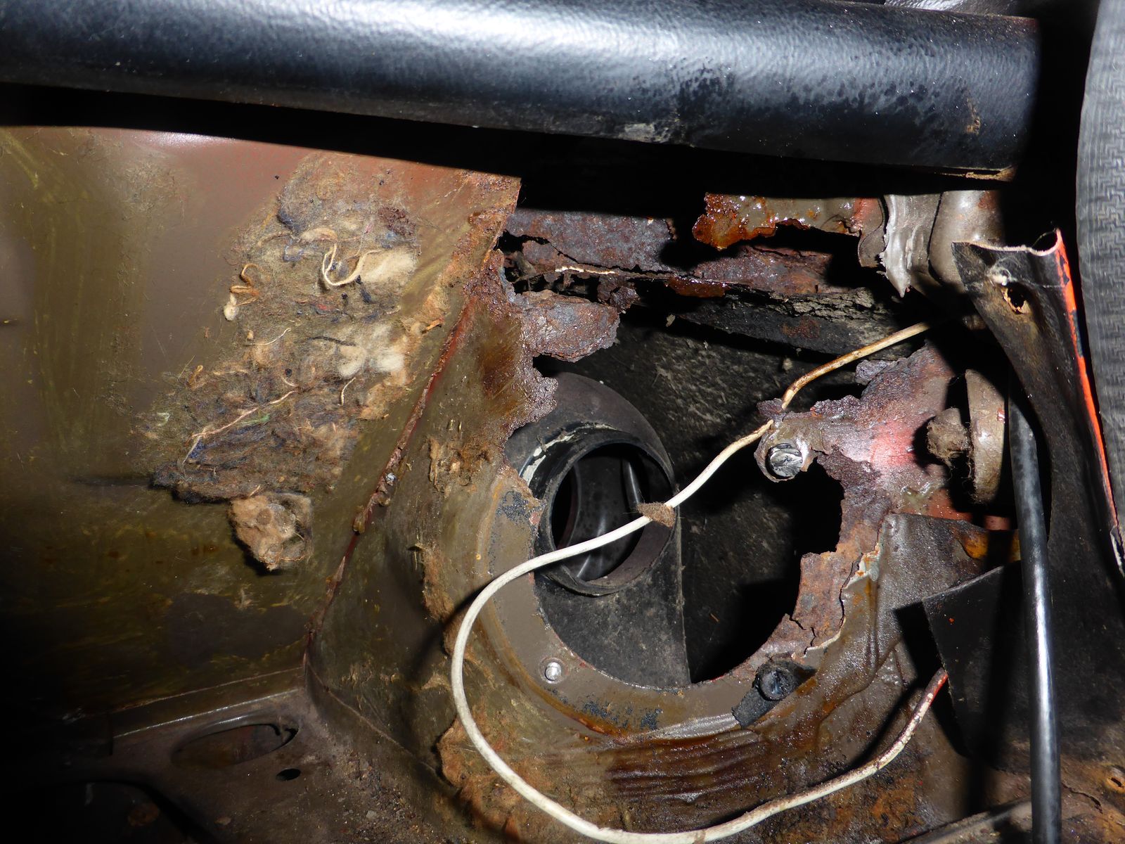

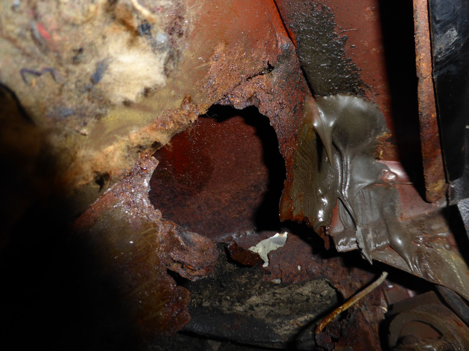

Habe das Armaturenbrett ausgebaut und sehe auf der Retenseite nichts gutes an der Lüftungsdüse , wie ist dieser Schaden am einfachsten zu beheben ?? Frage an die Freaks die sich mit Mini auskennen !
Rost an der Lüftungsdüse
An dieser Stelle geht sehr wahrscheinlich nichts mit "einfach"...
Es gibt Reparaturbleche MSL42L und ....R für genau diese Stelle.
Erfahrungsgemäß kann aber der gesamte Bereich betroffen sein, also Trennwand zum Motorraum und Innenseite der A-Säule.
Von aussen ist das nur gut zugänglich, wenn Kotflügel/Dreiecksblech entfernt werden.
Die schnelle Nummer wäre, vom Radkasten aus ein Blech drüber zu schweißen...aber das ist m.E. Pfusch
Also eine doch sehr audwändige Reperatur beim Karoseriebauer wo kann ich das Reperaturblech finden bei welchem Händler
Gruß Karl
Habe die Teilenummern bei Mini Spares entnommen. Sollten aber auch andere Händler im Sortiment haben, z.B. datch.fr
