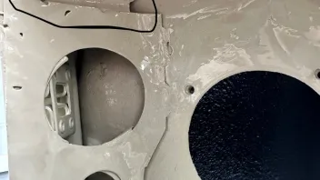

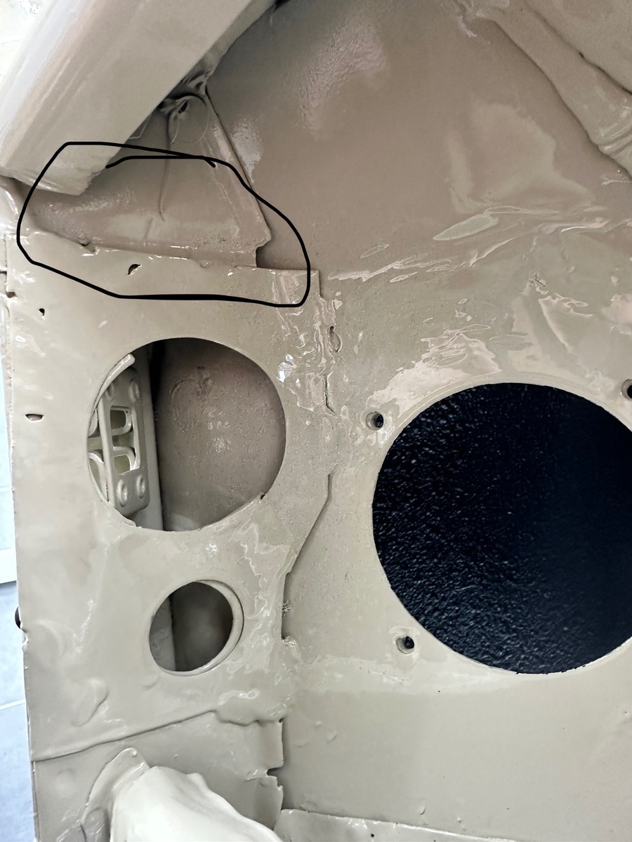

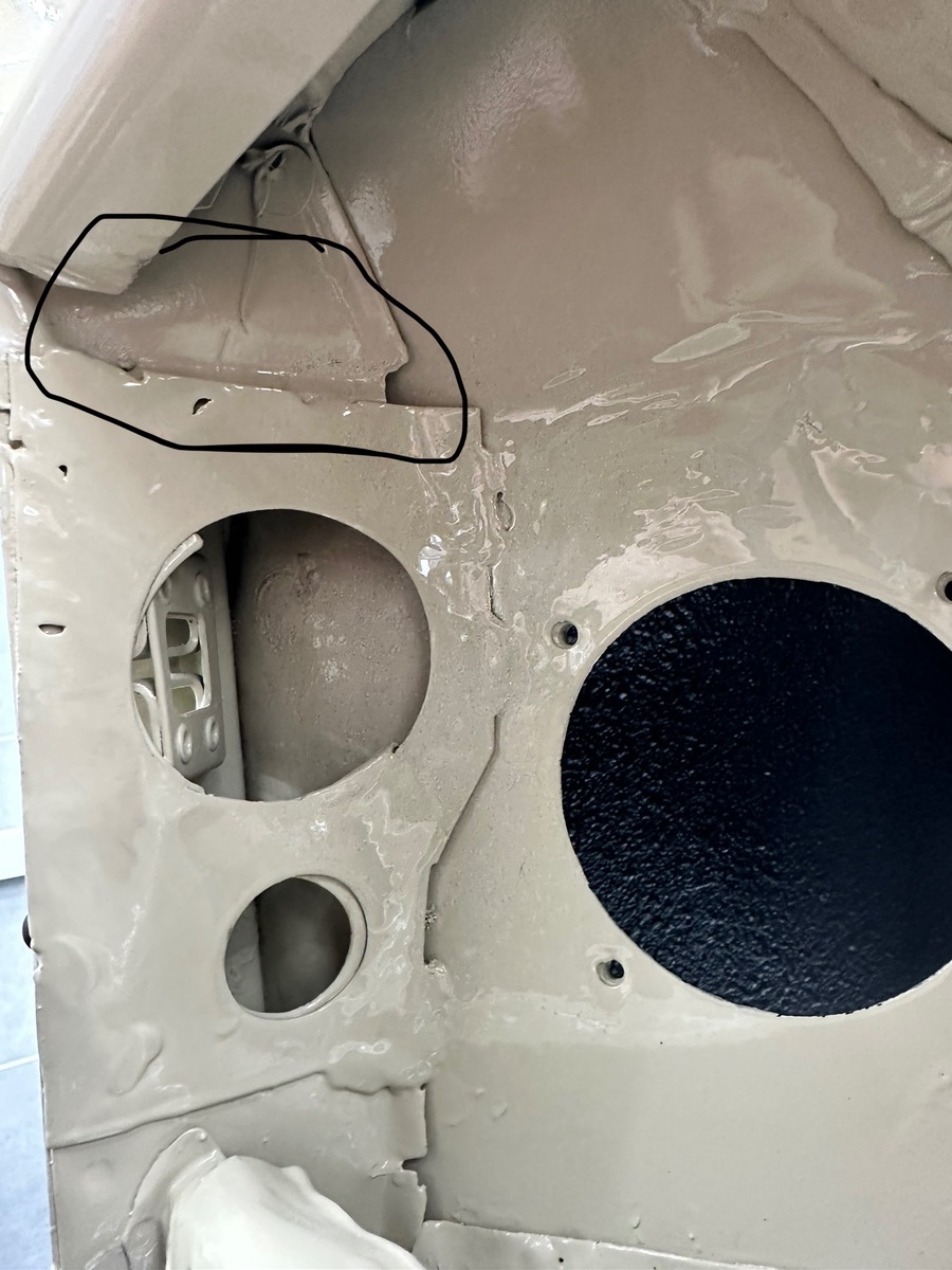

  • Anknüpfend dazu, bin ich gerade auf ein weiteres Problem gestoßen. Und zwar hat mein Mini eine neue Schnauze bekommen. Vorher wurde der Kabelbaum an der markierten Stelle durchgezogen. Vermutlich auch weil dort ein Rostloch entstanden ist. Meine Frage ist jetzt kann der Kabelbaum durch das Loch der Türschaniere oder geht das platztechnisch nicht?

  • Wenn mich nicht alles täuscht, kommt der Kabelstrang für den Seitenblinker nicht aus dem Fahrzeuginneren, sondern wird im Motorraum auf Höhe des Kühlers durch die Stehwand in den Kotflügel geführt. Abgezweigt wird er (nach meiner Erinnerung) hinter dem Kupplungszylinder?!
    Hab leider gerade nicht so was modernes in der Garage zum nachschauen/verifizieren.
    Die Aussparung für den Offenhalter der Tür ist jedenfalls der völlig falsche Ort. :wink:

  • Niemals ein Kabelstrang an dem Türfangband vorbei führen, das reibt und wird mit der Zeit den Kabelbaum beschädigen, das kann im schlimmsten Fall mit einem Fahrzeugbrand enden.
    Auf Erfahrung vertrauen
