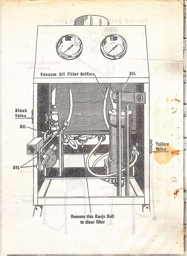

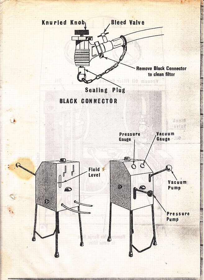

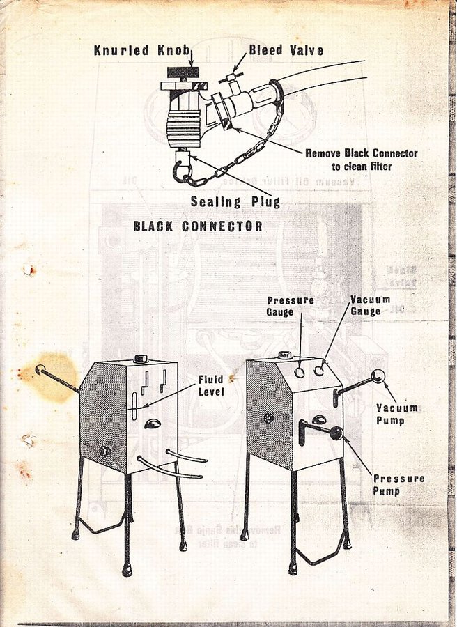

  • Falls Du die originale Churchill Pumpe (mit Vakuumfunktion) hast findest Du unter folgendem Link eine recht umfangreiche englische Anleitung
    http://www.amvcnsw.com.au/austin1800/WS_…Hydrolastic.pdf
    und eine etwas kürzere Anleitung
    By courtesy of Mk1-Forum member 111Robin (http://mk1-forum.net/index.php)
