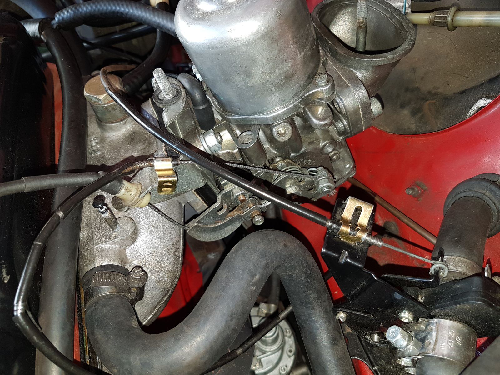

    ich habe einen Motor mit HIF44 Vergaser aus einem Cooper Baujahr 1990 oder 1991 in meinem Van.
    Kann jemand ein Foto einstellen, auf dem ich sehen kann, wie Gaszug (Linkslenker) und Chokezug korrekt geführt/verlegt werden sollten?
    Wie wird der Chokezug am Vergaser befestigt? Habe mir bei Limora eine Klemme bestellt, aber noch keine genaue Vorstellung davon, wo die hin muss.

    Hier ein Bild vom Gaszug am HIF44 im Vergasercooper.
    Der Gaszug ist nicht original, aber er tritt aus dem dafür vorgesehenen Loch in der Spritzwand aus und ist auch wie das Original mit dem Vergaser verbunden. Das Gleiche gilt für den Chokezug (hier original).

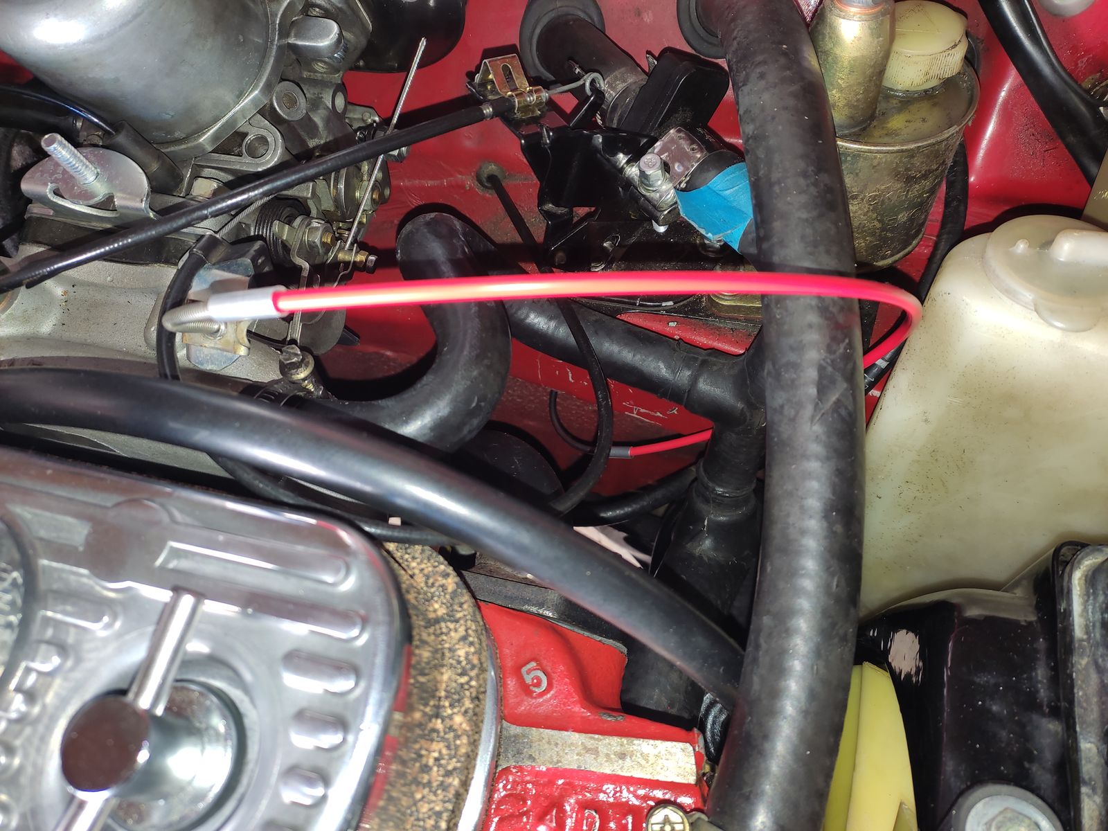

    Und hier ein Bild von der Seite, auf dem Gas- und Chokezug erkennbar sind.
    Hier ist der Gaszug noch orignal.
