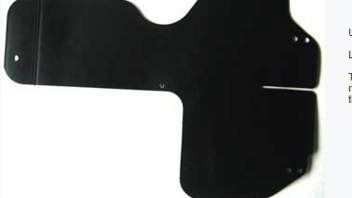

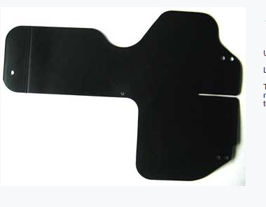

    Ist dieser Plastikschutz bei dir verbaut?
    Wenn nicht, kann selbst bei leichtem Regen dein Verteiler naß werden und damit dein Motor schlecht laufen.
