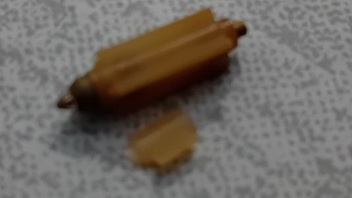

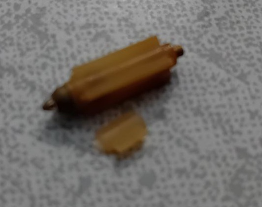

Moinsen, gestern auch noch Probleme gehabt, Benzin kam aus dem Überlauf.
Deckel ab, durchgepustet, wenig Durchlass. Bremsenreiniger und Pressluft, hui da geht wieder was durch.Schwimmerkammer direkt mit sauber gemacht.
Heute das selbe Problem.
Ihr glaubt es nicht, Nadelventil raus, Deckel gereinigt, und dann erscheint ein Stück von einem alten Nadelventil welches sich vermutlich nach Lust und Laune dazwischengeklemmt hat....
Sachen gibt's...

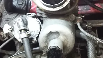

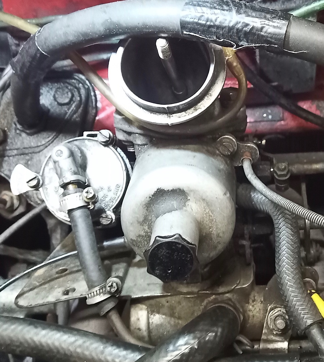

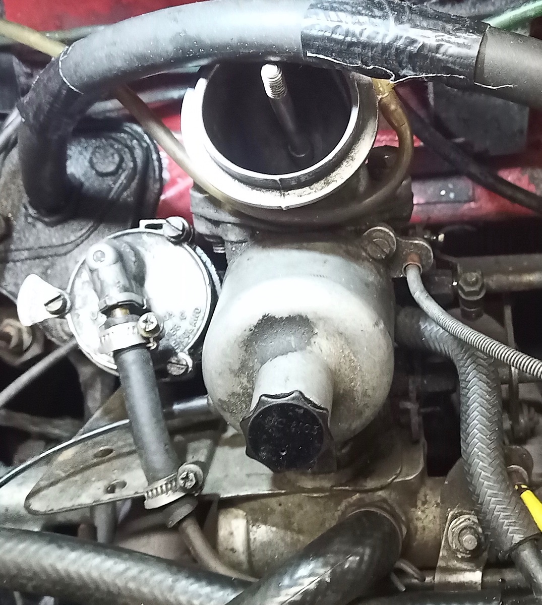

Das ist der linke Vergaser.
Das Röhrchen auf das ich den Schlauch aufschiebe, …
…..darunter, daneben oder drüber ist der Überlauf? Ich sehe da ein kleiner Blech um die Kante unter dem Röhrchen. Ist das Loch da hinter?
Ich habe Angst wenn ich das was aufschraube wird’s ne Waschmaschine 🙋🏻♂️
Ja, hinter dem Blech ist die Öffnung. Wird keine Waschmaschine. Schlauch ab, Deckel komplett ab und Schwimmer entfernen und dann kommst du an das Nadelventil und seine Hülse.
Genau dahinter ist der überlauf , aber da kannst eh nix dran machen. Nadelventil raus manchmal reicht Putzen oft sollte es aber neu.
