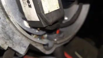

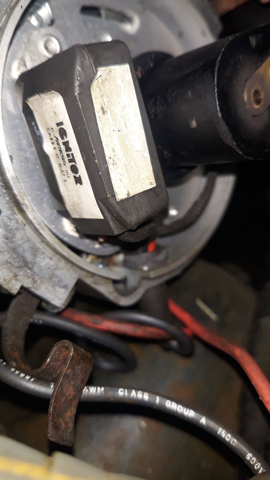

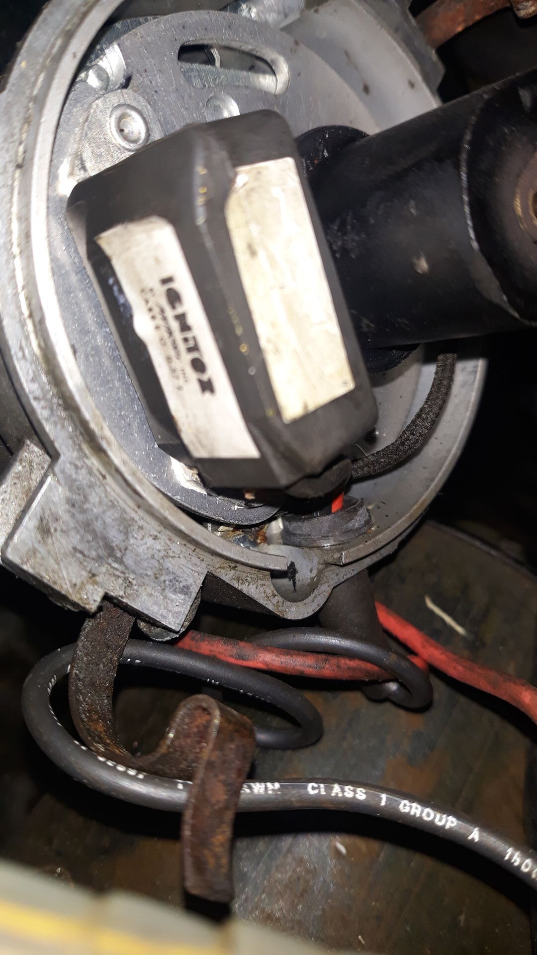

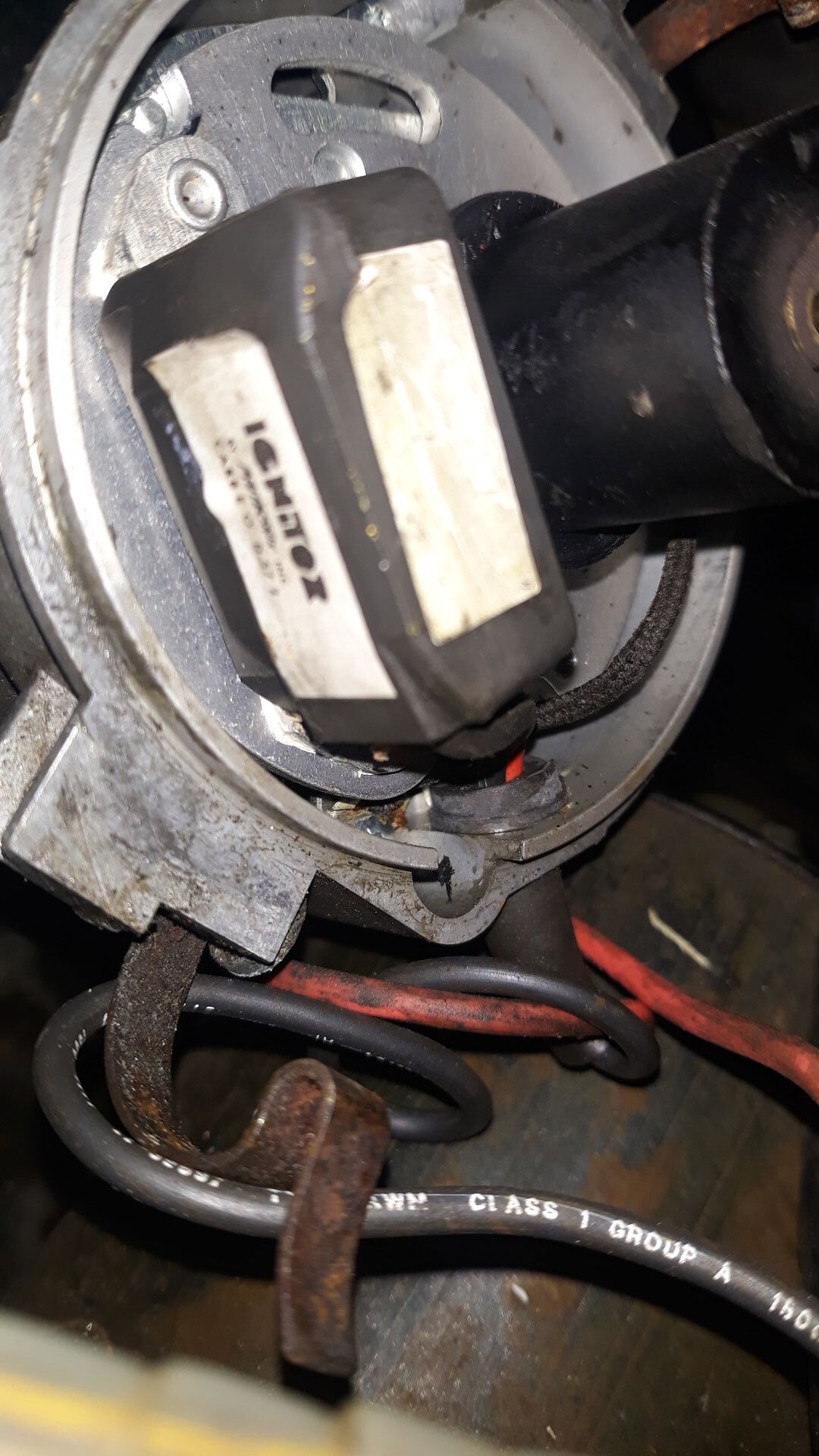

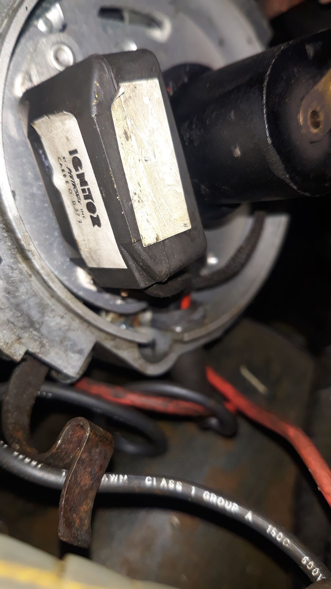

  • hallo again,
    Bin heut dazu gekommen mal den verteiler zu öffnen....habe mal ein Bild gemacht...scheint doch kontaktlos zu sein...
    Heist dann doch gcl143???

  • hallo again,
    Der in deinem Verteiler eigebaute Petronix "Ignitor I" kommt mit vielen Zündspulen zurecht :thumbs_up:
    Petronix gibt auf der Website eine Spule mit 1,5 oder 3,0 Ohm Primärwiderstand als ideal an.
    Die GCL143 mit 0,9 Ohm wäre dann nicht die richtige!
    Die standard Spule GCL216 (3,0 Ohm) oder auch die Hochleistungsspule MSC105 (1,5 Ohm) wären die richtige Wahl.
