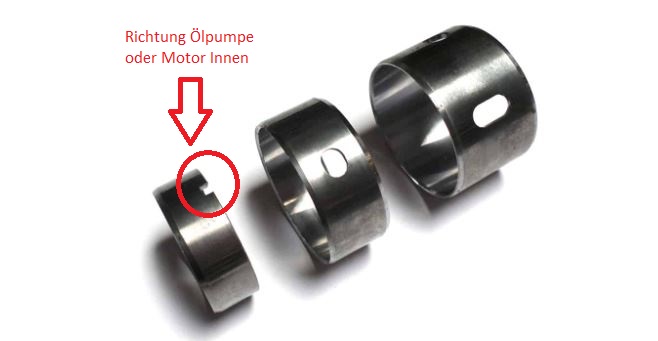

    Hätte eine Frage zur Einbaurichtung der Nockenwellenlager.
    Das Lager in der Mitte und das der Seite der Steuerkette ist mir klar.
    Das Lager der Ölpumpenseite leider nicht.
    Beim Lager gibt es eine "Nase". Muss die Nase zu Seite des Motorinneren oder zur Ölpumpe zeigen. Das Lager was vorher drinnen war hatte leider keine "Nase".
    Vlt kann mir ja jemand die Richtung sagen.
    Danke :)

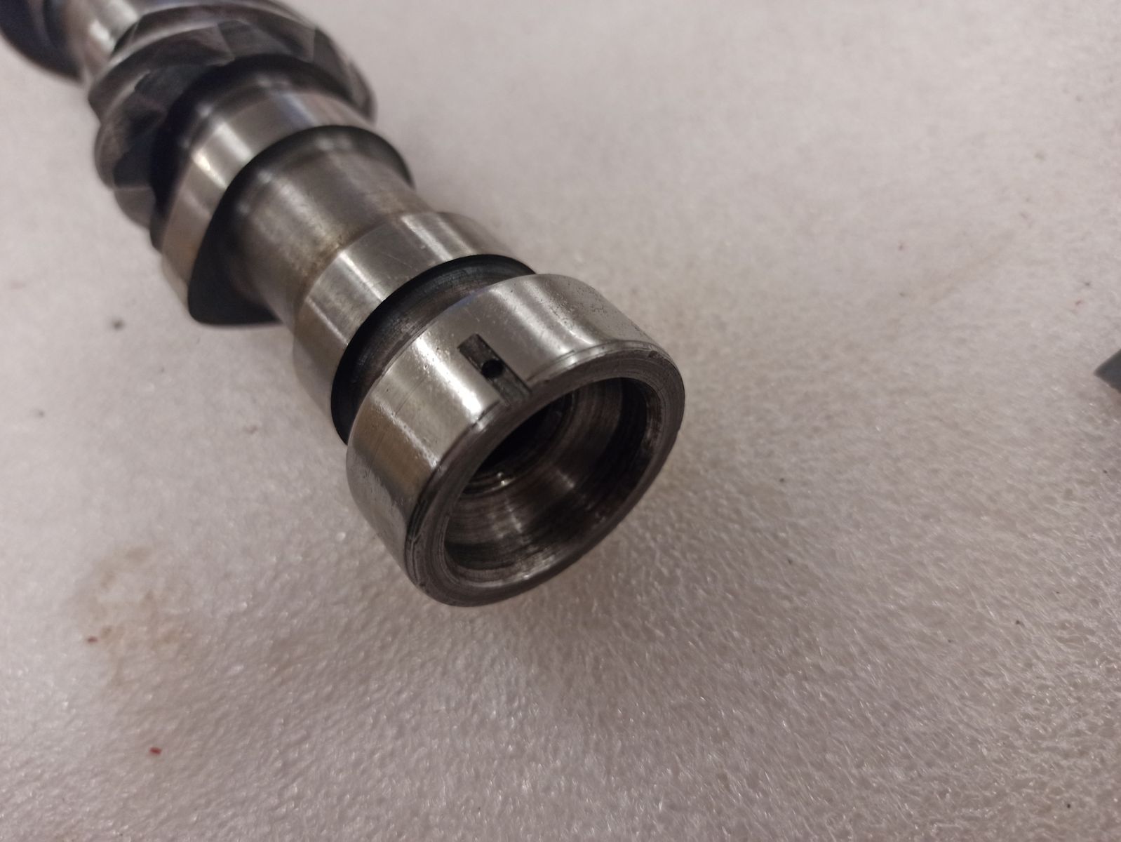

    Ist das der Kanal der das Öl zur Nockenwelle bringt?
    Auf der Nockenwelle ist auch ein Ölschlitz zur Ölpumpe vorhanden.
    Werde am Abend auch ein Foto der Nockenwelle einstellen.
    lg
  • Rückseitig der Ölpumpe ist neben dem Antriebsritzel eine kleine Bohrung im Gehäuse.
    Hierdurch wird das Öl direkt in Richtung Lager / Nockenwelle geführt. In dem Hohlraum NW / Ölpumpe-Rückseite baut sich demnach ein Druck auf, der über den Ölspalt zwischen NW und Lager sich wieder abbaut. Je mehr Möglichkeiten das Öl bekommt, an seine Schmierstelle zu gelangen, um so besser...Schlitze, Bohrungen, etc.
