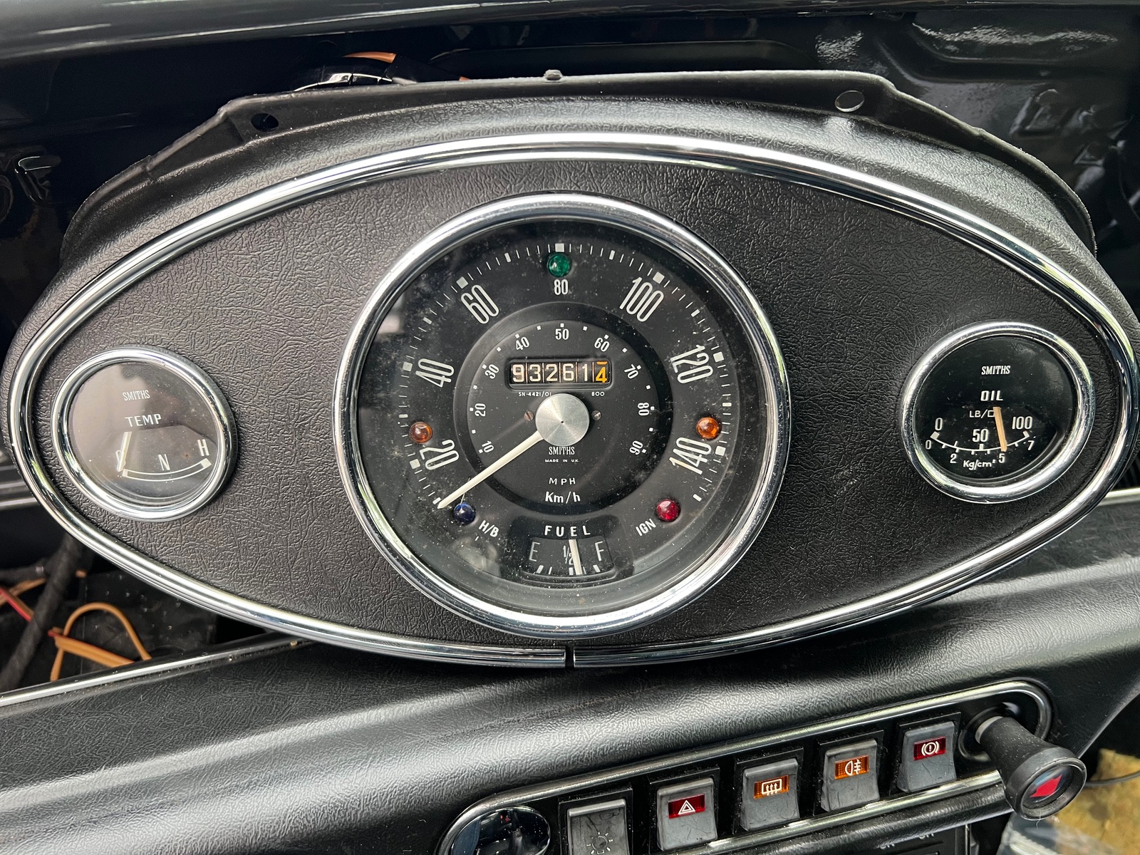

  • Dann werde ich mir die mittlere Länge besorgen. Erstmal geht’s ja mit der kurzen.
    Und es geht wirklich!!
    Funktionen sind alle da!! Hurra!! 🙌
    Die Fernlichtleuchte ist im eingebauten Zustand verglichen mit den anderen sehr schwach.
    Wie genau die Tankanzeige ist, werde ich sehen.
    Ist der Wert der den Öldruck in Ordnung mit 5 kg/cm2?
    Für den Drehzahlmesser gibt es ja ein weiß/schwarzes Kabel mit rundem Stecker und ein hellgrün/oranges Kabel mit flachem Stecker. Mit nur den zwei alleine geht’s funktioniert er nicht. Mein DZM hat noch eine Flachsteckzunge. Braucht der noch Masse?
  • Na siehst du, alles garnicht so kompliziert :thumbs_up: :wink:
    Die Kontrollleuchten sind beim Mitteltach allgemein etwas schwächer. Wenn es aber gegenüber den anderen deutlich ist, schau dir noch mal die Steckverbindungen im neuen Stecker an...
    Tankanzeige wied genauso genau/ungenau wie vorher sein :tongue: Der Tankgeber ist für beide passend :thumbs_up:
    Der Öldruck ist für "kaltes" Öl gut. Warm wird er bei Leerlauf deutlich niedrigerer sein und mit Drehzahl wieder auf den aktuellen Wert ansteigen, bis das Druckbegrenzungsventil regelt...

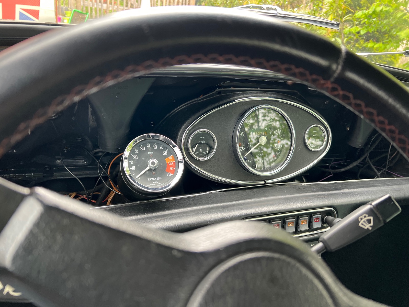

    Dann leg ich noch ein Kabel für den DZM. Ne Fassung für die Beleuchtung muss ich auch noch besorgen.
    Ich hab die Leuchtstärke der Birnen mal direkt verglichen, also den Sockel nicht im Tacho eingesteckt. Da leuchten alle gleich hell. Also muss das wohl eher an der blauen Linse im Tacho liegen.

  • Provisorisch ist alles drin. Das muss erstmal für Montag reichen....
    Es bleibt noch zu tun:
    - Düsen
    - Verkleidung
    - Ablage
    - und alles ordentlich verlegen und befestigen.
    Ich glaub ich brauch noch ein anderes Lenkrad... und über die Schalterleiste müssen wir auch noch reden.... :biggrin:

  • Nach einigen Kilometern mit dem Mitteltacho ist nun plötzlich der Kilometerzähler stehen geblieben. Es gibt zwar ein Klicken und die Hunderter wollen sich bewegen, aber tun sie dann doch nicht.
    Die Nadel zeigt noch die Geschwindigkeit an.
    Worauf deutet das Problem hin? Wenn es die Tachowelle wäre, gäbe es ja auch keine Geschwindigkeitsanzeige. Das liegt dann wohl eher am Tacho selber.
