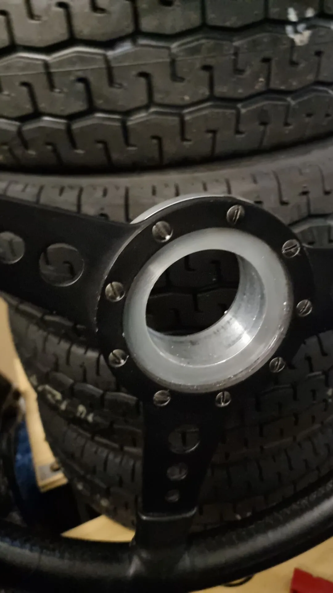

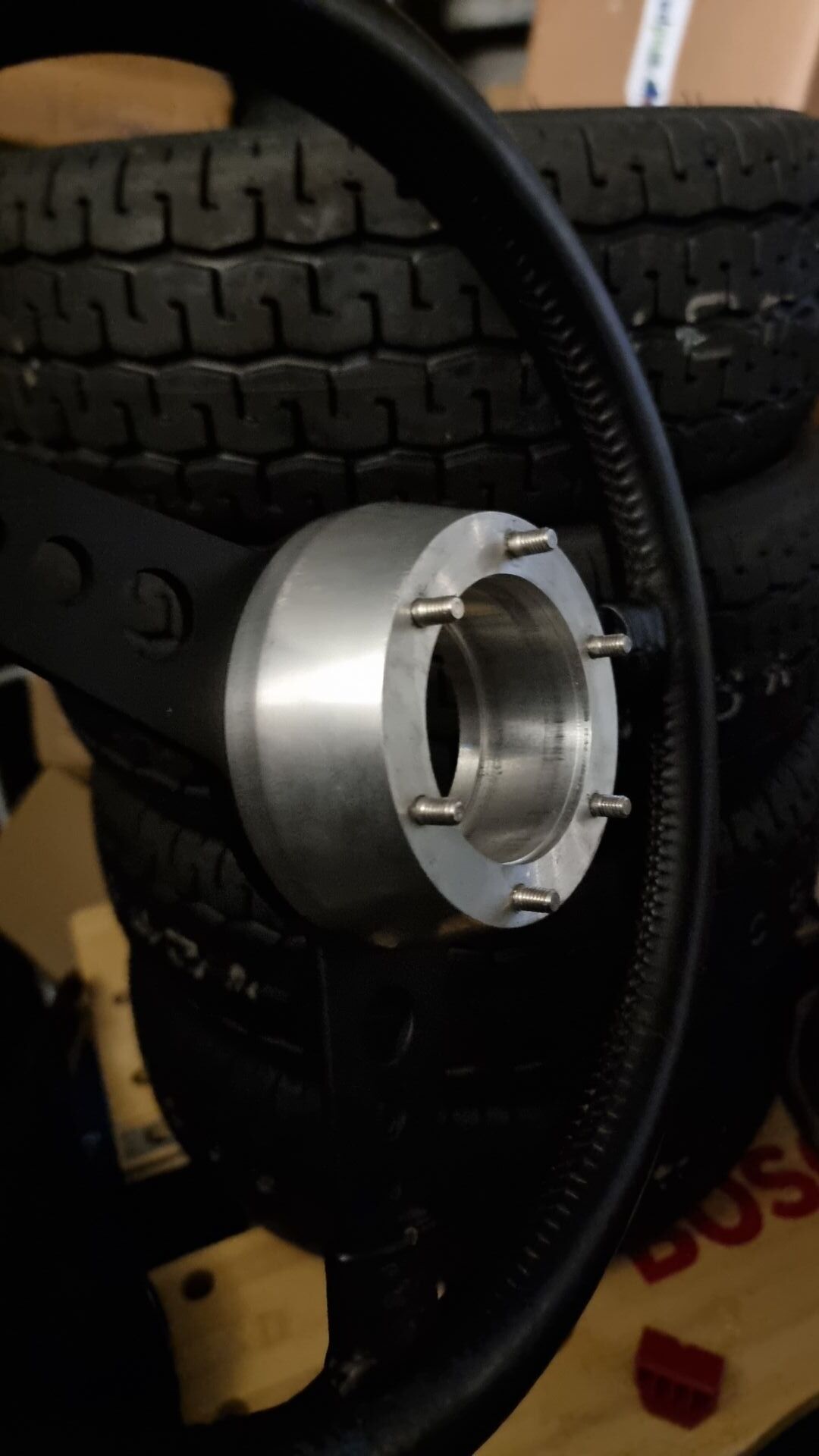

Lenkrad mit 9 Befestigungsschrauben müsste ein Moto Lita sein

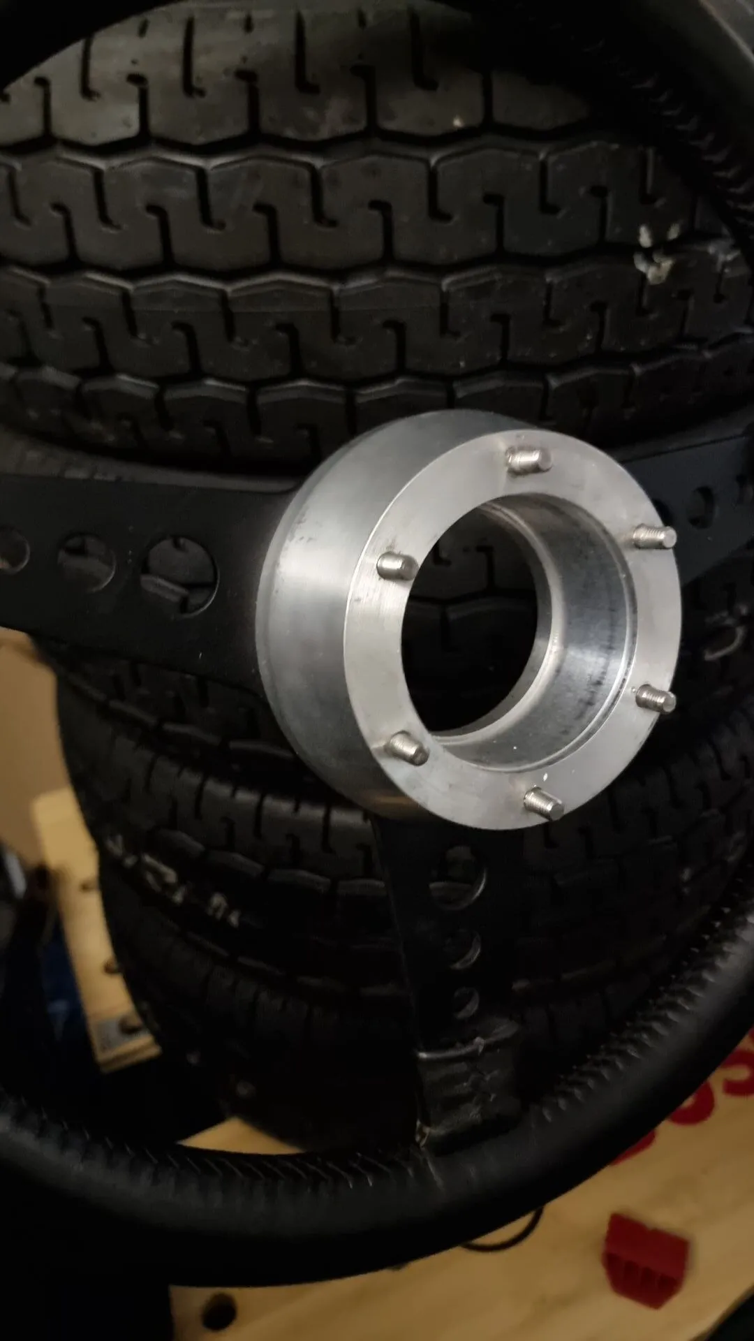

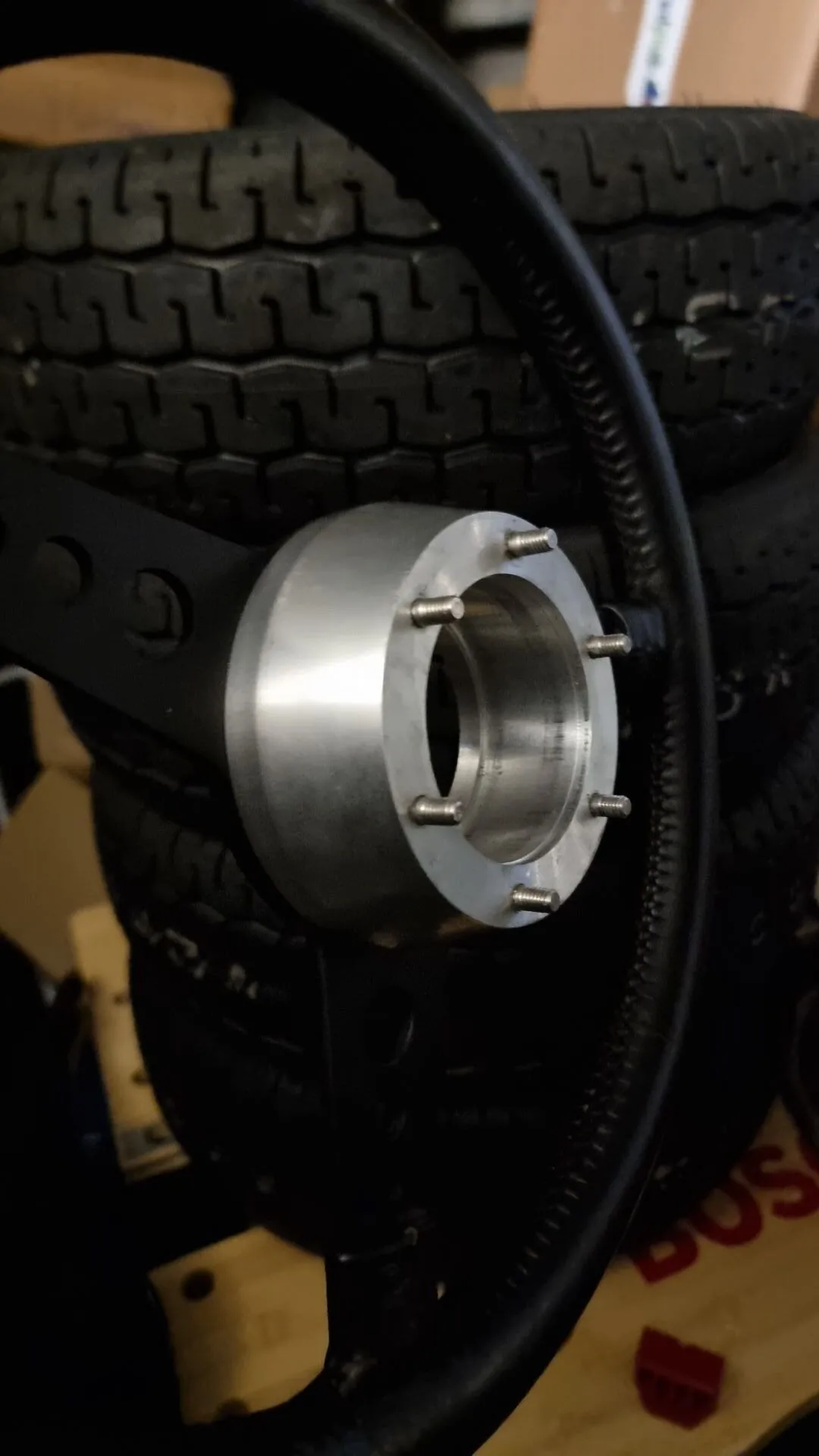

Nabe mit 6 Bef. Bohrungen könnte eine von RAID sein.....
vielleicht wollte jemand das Flache Lenkrad adaptieren und erhöhen....
Das Lenkrad ist Moto Lita, da eine Raid Nabe dranzuschrauben wäre schon attraktiv.
Was hat denn der 6er Stehbolzen-Kranz für einen Lochkreis?
Dann könnte man mal schauen...
momo?
Du brauchst eine Monolita Tulip Nabe, alles andere sieht Kacke aus

Die swiftune Nabe finde ich auch schick.
Swiftune Steering Wheel BossSwiftune & Moto Lita Classic Mini Racing Steering Wheel Bossswiftune.comAber das selbstgedrehte Teil hätte den Charme, eine "Sicherheitsnabe" nutzen zu können.
85 mm
Danke vorab für alle Tipps!
85 mm
Dann passt´s mit einer Raid Nabe zumindest nicht
Raid hat einen Lochkreis von 75 mm
