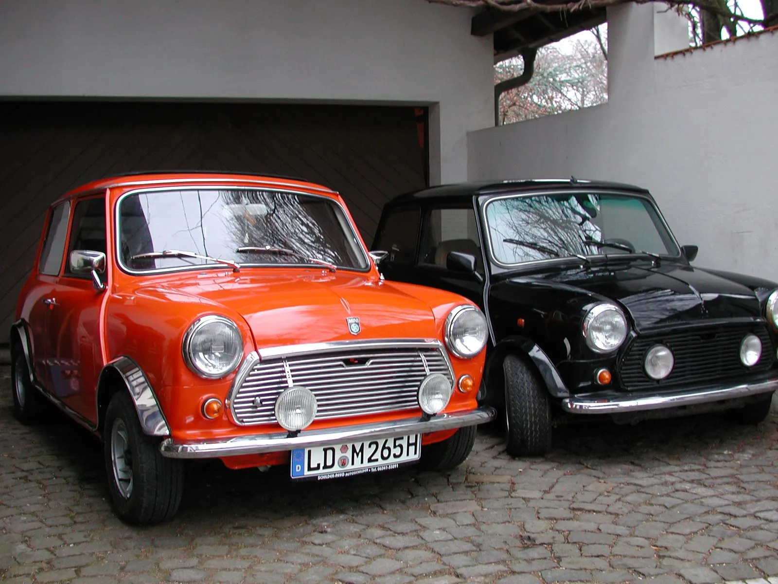

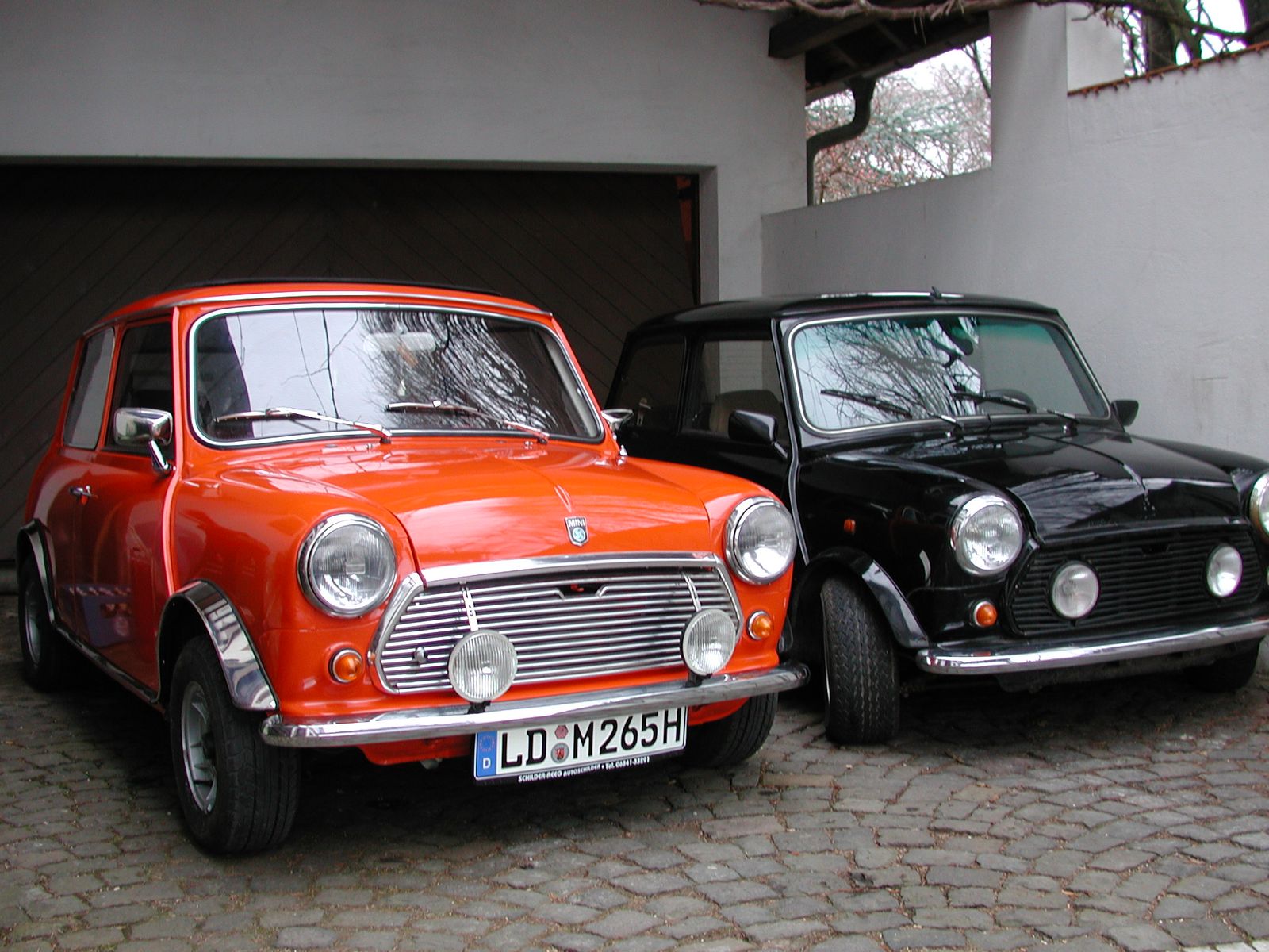

    Links Marions "Hulda" und rechts der Neuzugang den wir dann "Arnold" tauften.
    Marion und auch mir gefiel die Historie des Kleinen und wir beschlossen ihn doch wieder aufzubauen. Die "Hulda" hat deswegen bis heute noch die ATS Felgen.

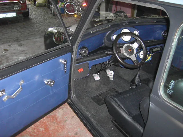

    "Arnold" war dann 2010 fertig gestellt und zugelassen. Die ganzen Umbauten am Fahrwerk, Bremssystem und leistungsgesteigerter 1380 Motor (Faxe Tuning) sind eingetragen. Im Innenraum wurde auch nicht gespart. Komplette Hifi Anlage von Ralf alias "Dougie" hier im Forum, alle Bezüge der Verkleidungen mit echtem blauen Kalbsleder und und und. Ahja auch neues Vinyldach wurde aufgebracht.

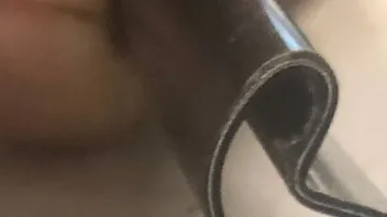

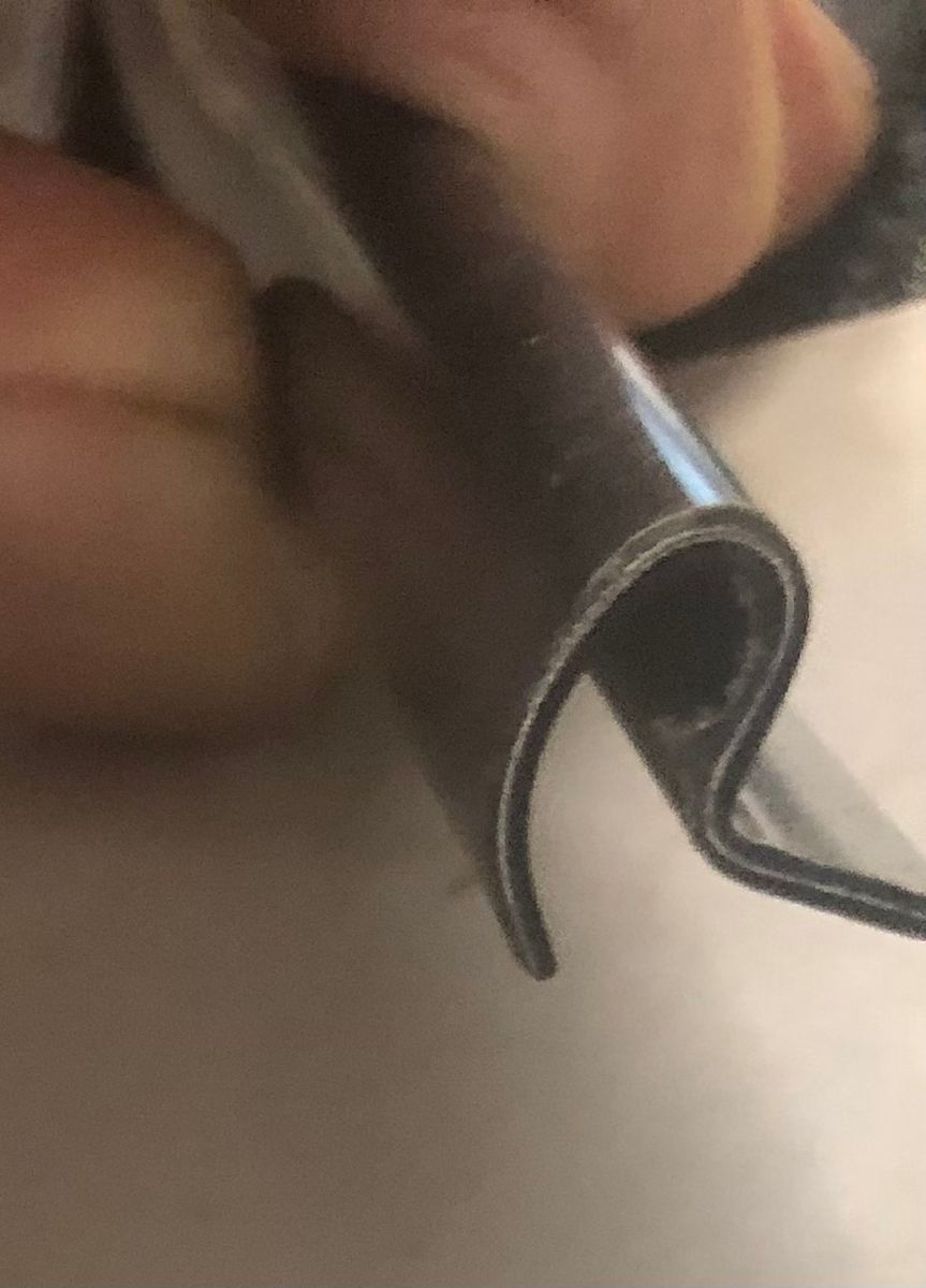

  • Ich Krieg das nicht geöffnet, liegt ggfs an mir. 🫣 kannst du das ggfs noch irgendwie anders posten?
