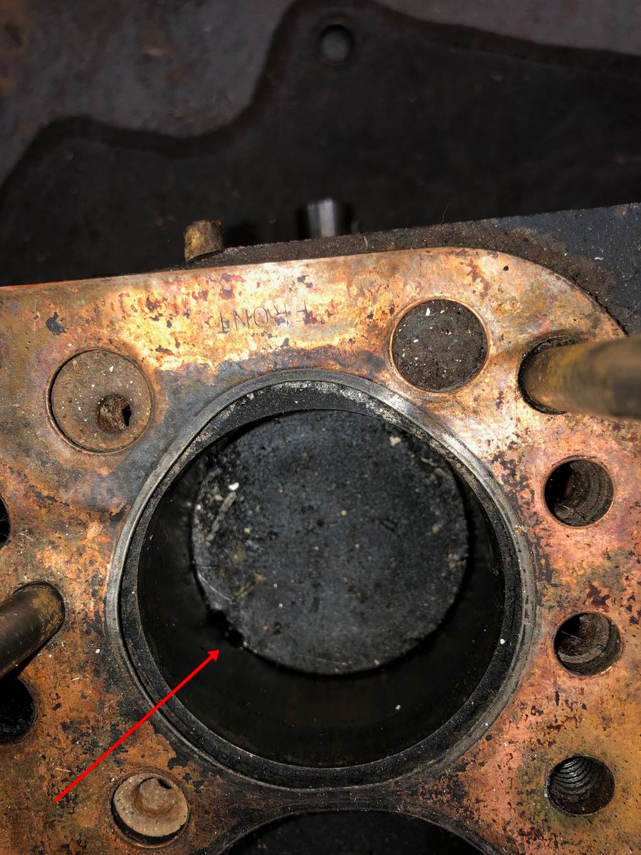

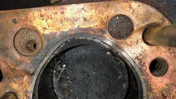

    Der Mini in dem dieser verbaut war kam vor Jahren zu mir wegen Wartungsarbeiten in den Hof gefahren, lief einwandfrei. Beim Anlassen 15 Minuten später trat plötzlich ein lautes Brummen und Rauch ausm Auspuff. Kompressionsmessung ergab Kompression nahezu Null auf Zylinder 4.
    Kopf runter und dieses Bild:
    Komplett mit KW und den "Kolben".
