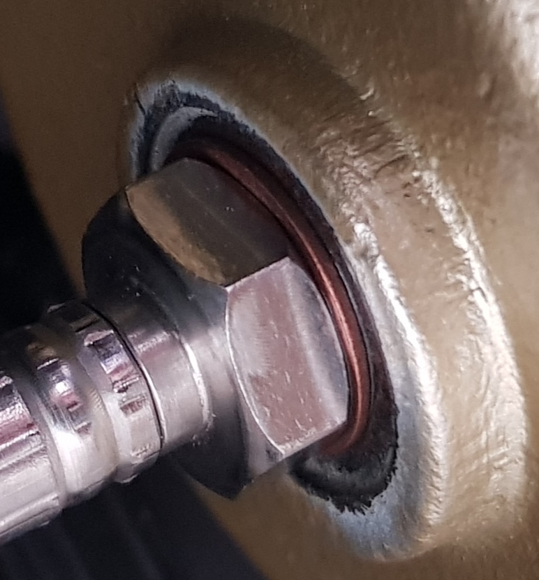

  • Hey,
    ist es schlimm die Dichtflächen der Bremsschläuche beim Bremssattel mit zu lackieren? Also da wo die Kupferdichtung aufliegt? Durchs festziehen plus Dichtung wirds doch eh dicht oder?
  • Nee, das ist fahrlässig...
    Dichtfläche unbedingt vorher metallisch blank machen!
    Deine Verkehrsteilnehmer und Familie bedanken sich im voraus :wink:
    Gruss Andy
  • Okay, aber dann trotz einmal festziehen auch wieder neuen Kupferring oder?
    Die originalen Kupferringe sind 3/8" (9,5mm) x 5/8" (15,8mm) x 5/128" (0,9mm). Ich habe noch 10,2mm x 15,9mm x 1mm, macht das einen großen Unterschied?
    Einmal editiert, zuletzt von Tim_1275 (13. Januar 2023 um 22:47)
  • Stellen wir den ungefährlichen Plan auf, dass ich originale Dichtringe bestelle, den Bremssattel nochmal abmontiere, die Dichtfläche blank kratze und mit neuem Dichtring alles wieder montiere.
    Klingt sehr vernünftig! :)
  • Genau so würde ich es auch machen.
    Der zu große Innendurchmesser könnte dazu führen dass der Dichtring nicht richtig sitzt.
    Beim "Kratzen" darauf achten dass keine Riefen entstehen, keinesfalls in radialer Richtung. Bei der Fertigung gibt es die Vorschrift dass so eine Dichtfläche nur in einer Kreisbewegung um die Mitte herum gefertigt werden darf. Entsprechend solltest Du den Schaber auch im Kreis führen.
    Viel Erfolg!
    Schelle
  • Sehr gut, dann können wir uns auch getrost zuwinken falls wir uns mal auf der Straße sehen und niemand braucht Angst haben mir zu begegnen :biggrin:
    Das problem ist ja, du merkst es nicht sofort. Irgendwann ist halt kein. Öl mehr da un auch kein Bremsdruck. Fertig.
  • 1.) Der Lack muss ab - der setzt sich mit der Zeit und dann ist die Schraubverbindung locker.
    2.) alte Kupferdichtringe kann man durch ausglühen wieder weich machen, sodass sie anschließend wieder dichten. Sollte man aber nurmachen wenn sie nicht schon stark verformt sind.

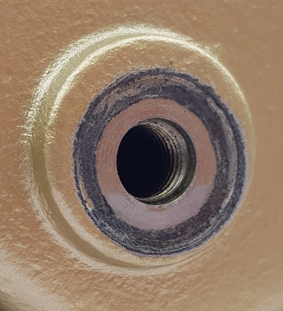

  • Ich frage mich wie ich die Dichtfläche am besten blank mache, ohne dass Dreck in den Bremssattel kommt.
    Mit Dremel und Drahtbürste ist denke ich zu staubig. Der Lack ist nicht besonders dick..ich muss mal schauen.

  • Kannst vor dem abkratzen einfach ne Schraube ins Gewinde stecken.
    evtl. reicht einfach Nitro verdünung um die Farbe wegzubekommen.

  • So alles clean. Bei den Bremsbelägen ist leider ein Tropfen Bremsflüssigkeit drauf gekommen, blöd gelaufen.. sind Mintex oder EBC wirklich nötig für ein Straßenmini? Die Beläge sind zwar noch gut, aber tauschen muss ich sie ja jetzt trotzdem.
