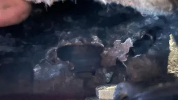

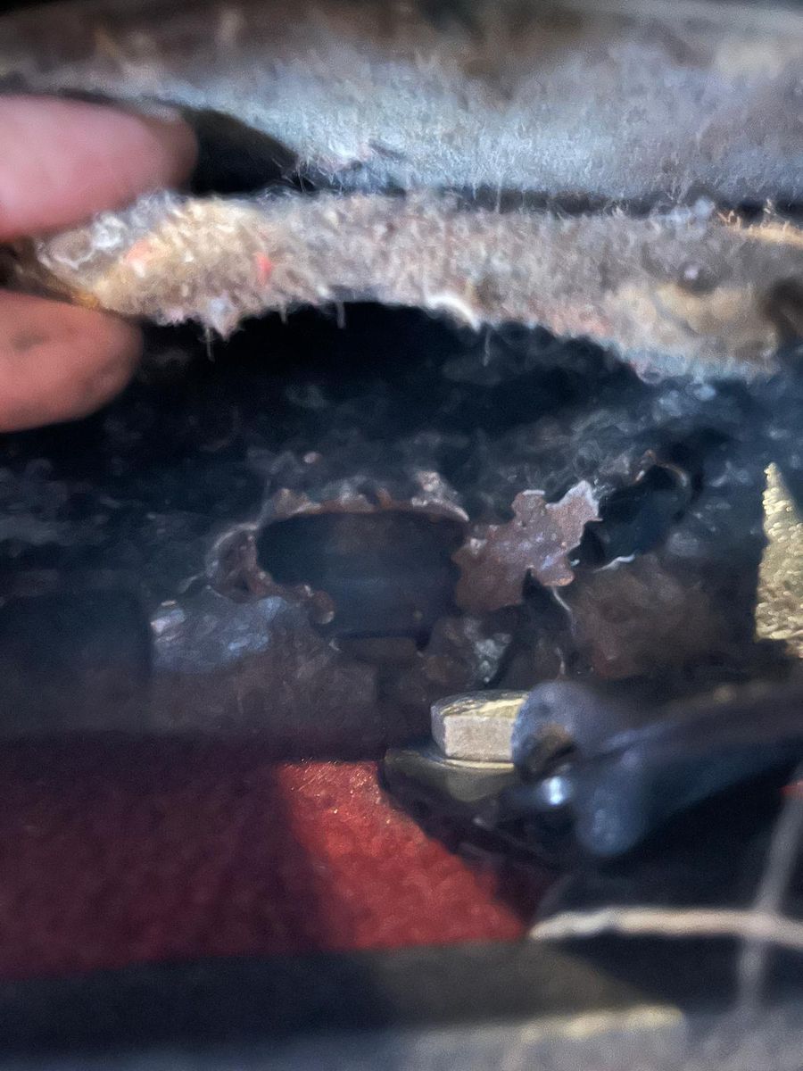

    Bei einer ersten Besichtigung fiel mit etwas Rost an der Falz der Fahrertür auf. (evtl. könnte man ja bei Bedarf eine neue Tür kaufen).
    Zwischen Tür und Sitz sind mir auf beiden Seiten 2€-Stück große, leicht rostende (?) Löcher aufgefallen. Ist dies eine typische Schwachstelle? Könnte man diese selber schweißen (lassen)?

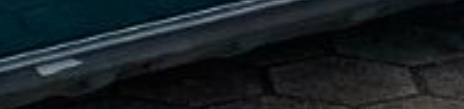

    Von außen sah das Fahrzeug gut aus, kein Rost an den Typischen stellen (an den Fenstern, unter den Lampen etc.)
    Hat jemand nähere Erfahrungen mit dem Modell? Oder hat sich jemand den Mini schon angeschaut (und davon Abstand genommen)?
    Gibt es noch etwas auf das ich bei einem zweiten Besichtigungstermin achten sollte?

  • Ganz ehrlich...da wäre ich ganz vorsichtig...bei der Beschreibung die der Händler gemacht hat und wenn dann die Innenschweller so ausschauen...dann hat er ihn mit ziemlicher Sicherheit nur schöngeduscht...
  • Zudem ist das kein MK 3.
    Ich bin da bei Samuel. Wenn alles nötige getan wurde, warum ist der Schweller dann durch?
    Dafür würde ich keine 10 000 € hinlegen. Wenn der Lack schon 4-5 Jahre drauf wäre, dann wäre ich eher dazu bereit.
  • Muss meinen Vorrednern ebenfalls beipflichten. Nimm zur Besichtigung einen fachkundigen Mini-Fahrer mit.
    Der Händler wird sich kaum mit der Mini-Materie auskennen, wenn man sich die Beschreibung und das Inserat anschaut.
    Bei dem aufgerufenen Preis sollten bei dem Wagen (Baujahr, Ausstattung etc.) keine Löcher im Blech sein - zumindest keine "zusätzlichen"!
  • Sieht aus, als ob da Überbrat Schweller drauf sind. also die Abläufe unten geschlossen. Wahnsinn was für Autos zu solch hohen Kursen auf dem MArkt sind
