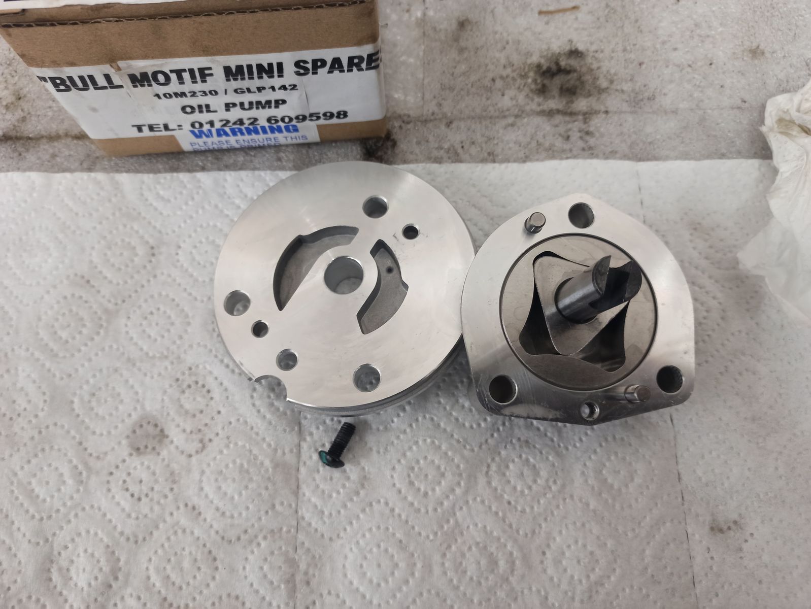

für den neuen Motor habe ich eine Ölpumpe GLP 142 mitbestellt.
Jetzt mal zerlegt und die Toleranzen ausgemessen.
Innenkörper zum Gehäuse 0,04mm.
Sterntrieb zum Innenkörper 0,04mm.
Oberseite Innenkörper zum Deckel 0,03mm.
Oberseite Sterntrieb zum Deckel 0,05mm.
Denke mal das mit den Toleranzen sollte ok sein.
Hab sie dann schön gereinigt und satt eingeölt und zusammengebaut wieder.
Hab dann die alte Pumpe auch mal zerlegt und nachgemessen. 0,1mm und mehr dabei.
Baulich ist sie aber Innen anders. Die neue hat weniger "Kammern" als die alte.
Hat das welche Nachteile oder ist das egal.
Von der Verarbeitung ist die neue sehr gut.
