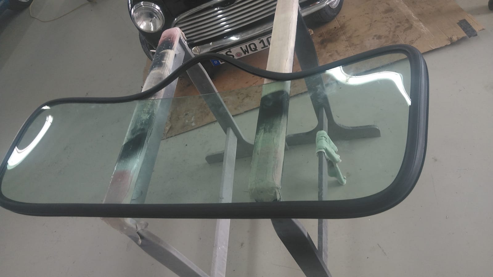

• Ich habe den Keder vorher in die Dichtung eingezogen und dann die Scheibe MIT Keder montiert. Klappt bestens.
    Dann aber vermutlich mit einer in die Dichtungsnut eingelegten Schnur die Dichtung nach innen gezogen (dazu braucht es i.d.R. zwei Leute), oder wie hast du den Gummi reinbekommen?
  • Das stelle ich mir doch sehr schwierig vor.
    Schau die das Bild an und versuche es in dem Fall mal zu machen.
    Das Foto ist von einem Lackierer, der es Versucht hat wie in deiner Beschreibung zu machen.
    Ja, das mit Scheibe zusammen einziehen gibt es auch, VW, Opel, Ford u.u.u.u.u. nur passen da die Dichtungen besser.
  • Dann aber vermutlich mit einer in die Dichtungsnut eingelegten Schnur die Dichtung nach innen gezogen (dazu braucht es i.d.R. zwei Leute), oder wie hast du den Gummi reinbekommen?
    Ja, mit einer dicken Schnur, getränkt in Pril und mit einer 2. Person. Hat keine 2 Min. gedauert.

    Wollte euch nur sagen, dass es tatsächlich an der Temperatur gelegen hat. Heute beide Keder bei ca 15 grad eingezogen. Habe eine Menge Silikonspray als gleitmittel genutzt. Trotzdem eine ziemliche Fummelei und nicht mal eben gemacht.
