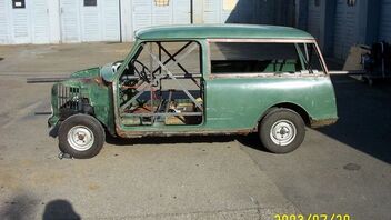

  • Nachdem nun endlich die ersten Schritte zur Restauration meines Mini Combi 1000 Mk2 bj.69 erledigt sind ( Innenaustattung kpl. ausgebaut, Verglasung entfernt, Karosserie mit Streben verstärkt usw). Stellt sich mir eine "kleine" Frage: Wo anfangen ???
    Vorne oder hinten ???
    -Es muss der kpl. Boden bis unter die Rückbank neu
    -Heckschürze +Heckschürzenecken
    -Tankquerblech+ Montageblech Hinterachsrahmen
    -Innere und äussere Dreiecksbleche
    -Scheibenrahmenecken
    -Kotflügel und Frontmaske
    Alle Teile sind vorort
    Nun was habt ihr für Erfahrungen ??
    Vorne oder hinten anfangen ??
    Egal ??
    Bin dankbar für jeden Tip
    Gruss Austin

    Streben ja wolte ich ja gerne machen !
    ABER WO ! wo nichts ist kann auch keine strebe eingesetzt werden .
    Das heißt auf Deutsch lllllaaaaaaannnnnnnggggggsssssaaaaammmm schweißen um das Blech nicht zuverziehen, den schweißt man zu schnell hinter einanderweg verzieht sich das Blech!Dat haut schon hin! wie man sieht . Die türen,Hecktüren,Radhäuser,Holz usw passet bisher alles Wunderbar ohne Komplikationen .Kommt natürlich auch auf die Teile an!!!!

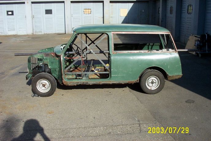

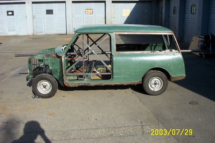

  • Hier nun ein kleines Bild vom Stand der Dinge.
    Ich habe mich entschlossen den Kombi am "Drehspies"
    zu restaurieren.
    Rohraufnahme für Spritwandauschnitt und Hecktürverstrebung eingepasst. Ein 4,50 Meter langes 2" Rohr in meinem Lehrbetrieb besorgt und durch die geschweissten Aufnahmen geführt.
    Auto quer vor 2 Hebühnen gestellt, Ausleger der Hebühnen unter die Rohrenden und hoch das Ding.
    Testflug bestanden !!!
    Gruss Austin
