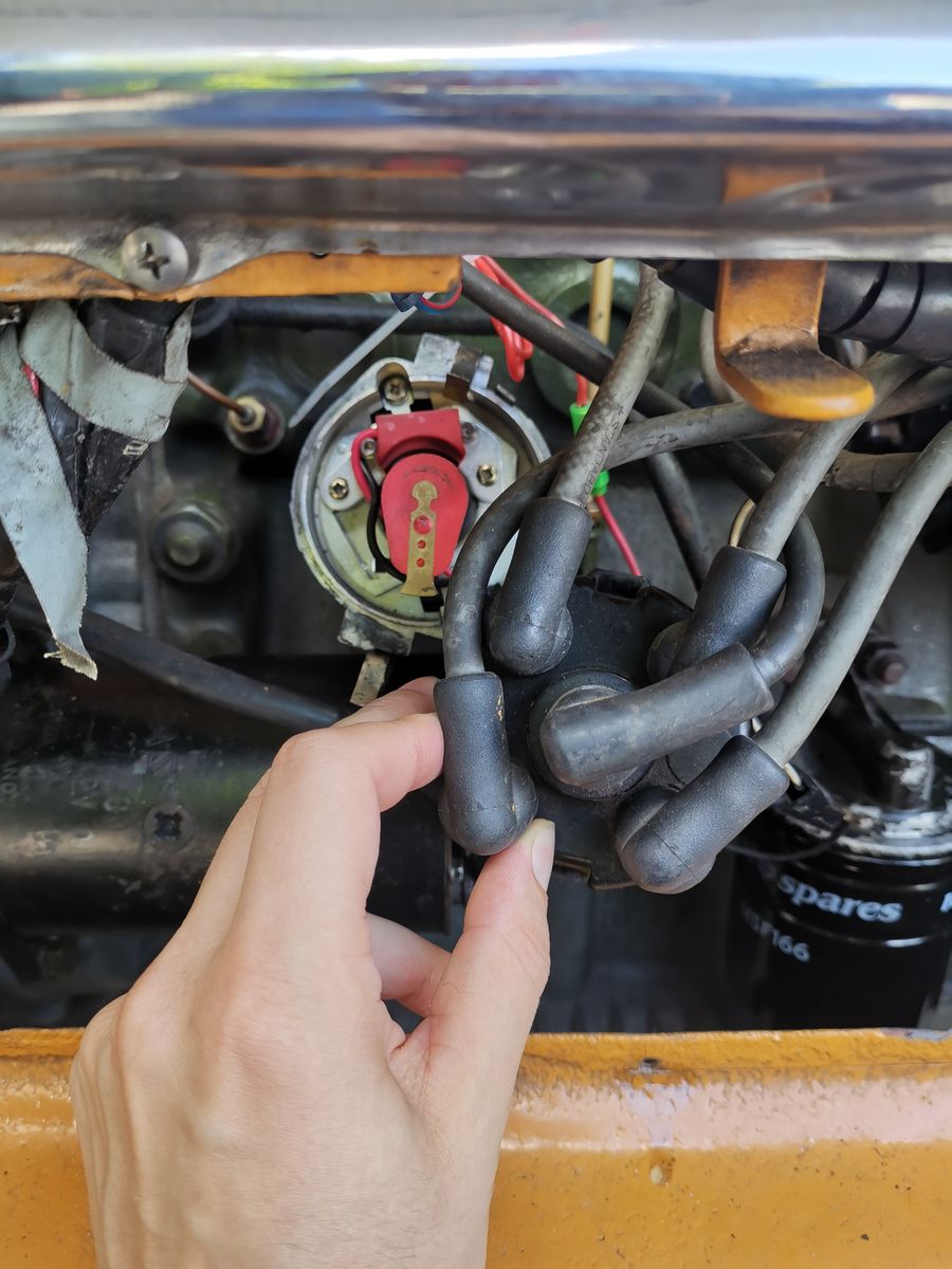

Am Kupplungsdeckel ist eine kleine Blechplatte, die abmontieren und Mann kann dann mit einem Spiegel ins Loch schauen. Auf dem Schwungrad sind dann die Gradzahlen.
Der A Serie wird auf 4 bis 5 Grad vor OT gestellt.
Denke auch daß hier die Verteilerwelle um 180 Grad verdreht ist.
