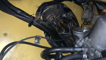

ich renoviere gerader einen Inno, Bj. 73. Wie auf dem Bild zu sehen ist, fehlt die Abdeckung zwischen Motorraum und Armaturen-Brett (wenn man das so nennen darf).
Bei den bekannten Ersatzteil-Lieferanten (MiniSpares, Limora usw.) habe ich nichts vernünftiges gefunden.
Habt Ihr einen sinnvollen Tip, zumal da ja einige Leitungen rein und raus gehen?
Danke schon jetzt für Eure Vorschläge
Stephan
Abdeckung hinterm Tacho
Hallo
Das ist beim Inno, nur ein ovaler Lederlappen, der da vor ist.
Michael
Vielleicht hat ProStreet Teile?
Gibts im internet irgenndwo von japan. Sogar teilbar damit die nachträgliche kabeldurchführung einfach mögluch ist. Hab ich mal in youtube gesehen
