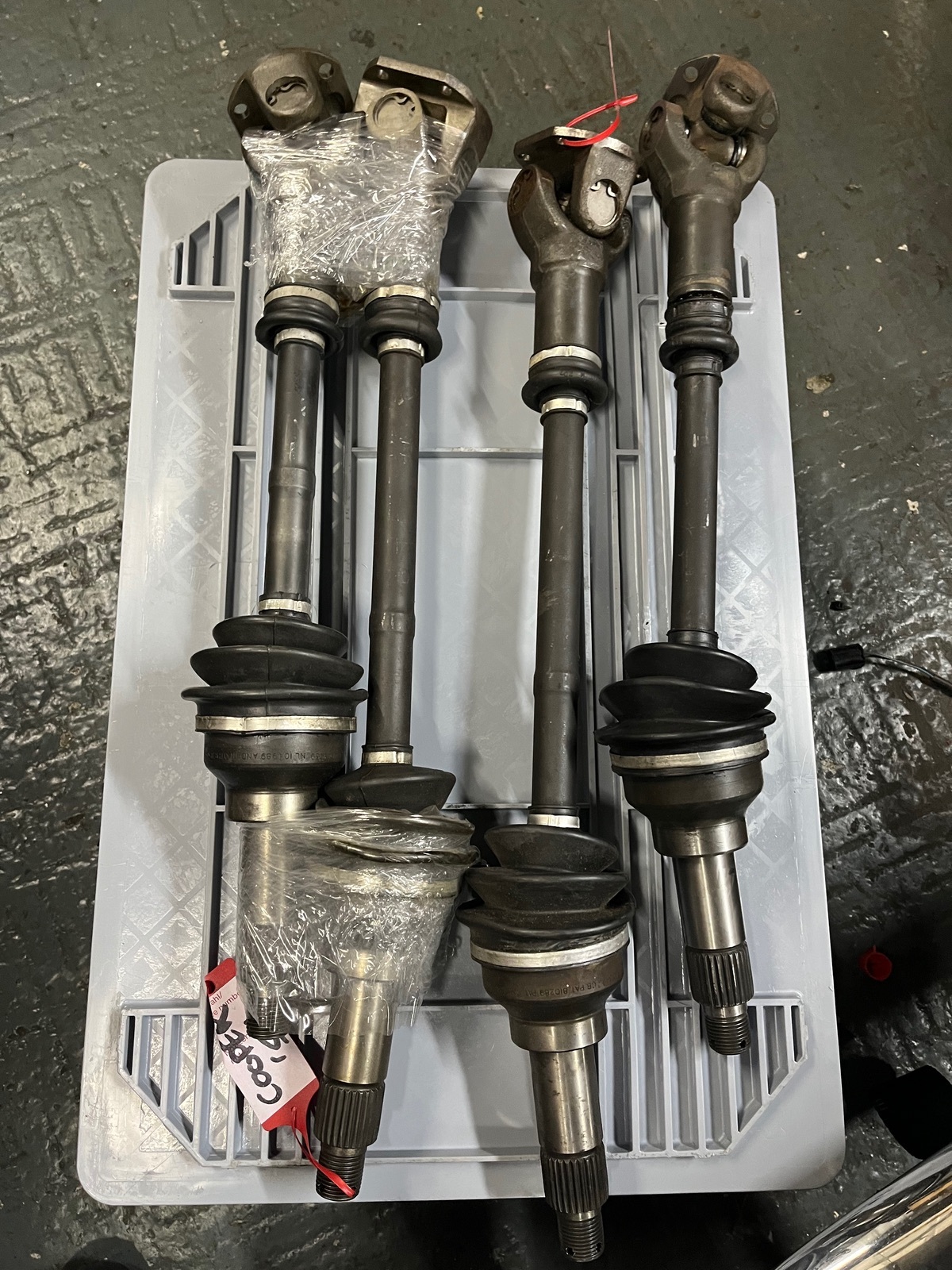

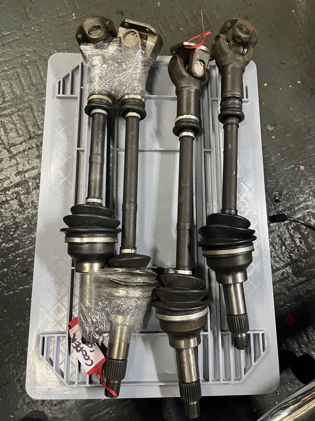

Wer fährt Hardy Spicer Antriebswellen und hat welche übrig / Bezugsquelle?

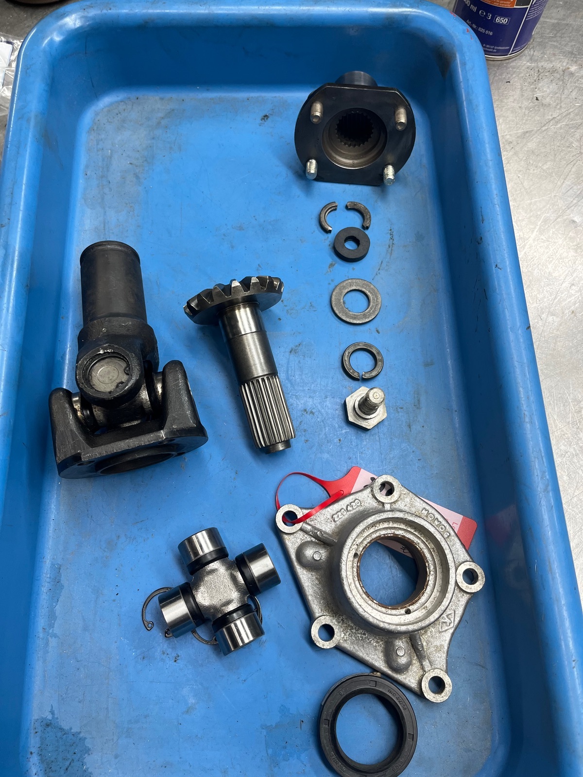

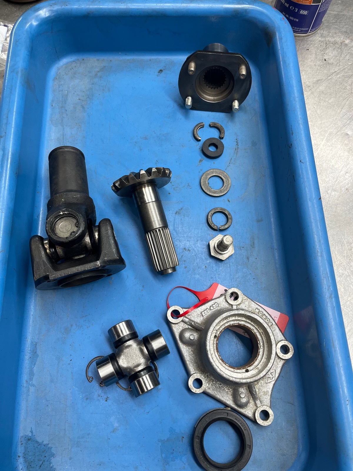

    Hardy Spicer Gelenke zu montieren, ist nicht so einfach wie im Video beschrieben.
    Nicht jeder hat die passenden Aufnahmen, um alles spannungsfrei zu montieren. Oft ist das der Schraubstock, und ruckzuck hat sich ein Stäbchen des Lagers quergelegt. Und dann ist das alles einfach kaputt.
    Leider viel zu oft gesehen......
