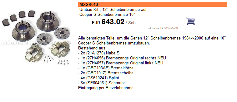

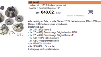

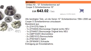

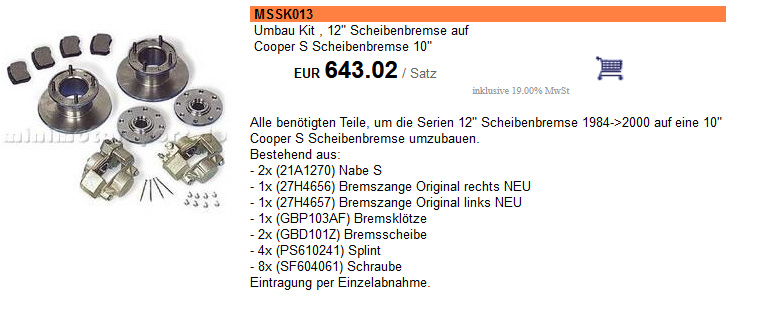

schau mal hier
Und da fehlen die Spritzschutzbleche?
Außerdem kann es sein dass die Naben bearbeitet werden müssen oder gegen die Naben für 10 Zoll Scheibenbremsen getauscht werden müssen.
Bei den 12 Zoll Naben schleift sonst oft die Innenseite des Bremsscheibenkörpers an der Nabe.
Als Nabe bezeichne ich hier das Teil an dem die Kugelbolzen befestigt sind. -
Als Nabe bezeichne ich hier das Teil an dem die Kugelbolzen befestigt sind.Spritzschutzbleche sind Luxus, kann man gut drauf verzichten. Für die ganzen 7,9“ Bremsen gibt es eh keine passenden…
Die Nabe passt ja gerade beim 12“ Mini dank der Achsschenkel (da sind die Kugelbolzen/Achsschenkelbolzen dran).
Wenn andere/ältere Achsschenkel vorhanden sind geht der Umbau auch, aber dann mit anderen Naben…
Einzig bei den Belägen würde ich schauen ob du mit denen klar kommst - da gibt es afaik bessere.
