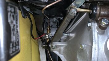

  • Guten Abend Andy
    Ja, habe ich so eingestellt.
    Und so sieht´s aus, müsste eine A-Serie sein

  • Dieses Spiel zwischen der Bundmutter und dem Kupplungsdeckel erscheint mir etwas zu gering..... (Foto zeigt dies nicht richtig)
    soll nicht beim ausrückvorgang auf Block gehen.
    Das Foto habe ich vor ein paar Tagen gemacht,
    heisst, es passt nicht zu der aktellen Einstellung

  • howlowcanyougo
    Doch, das tut sie.
    Beim Einstellen erst 'weg drehen', dann die entlüftete und perfekt ausrückende Kupplung treten und halten und dann den Ausrückanschlag anliegend wieder heran drehen .
    Nun die Kupplung loslassen und 1 weitere Schlüsselfläche heran drehen.
    Somit geht sie und soll sie auch beim Auskuppeln auf Block sein.
    Andreas Hohls
