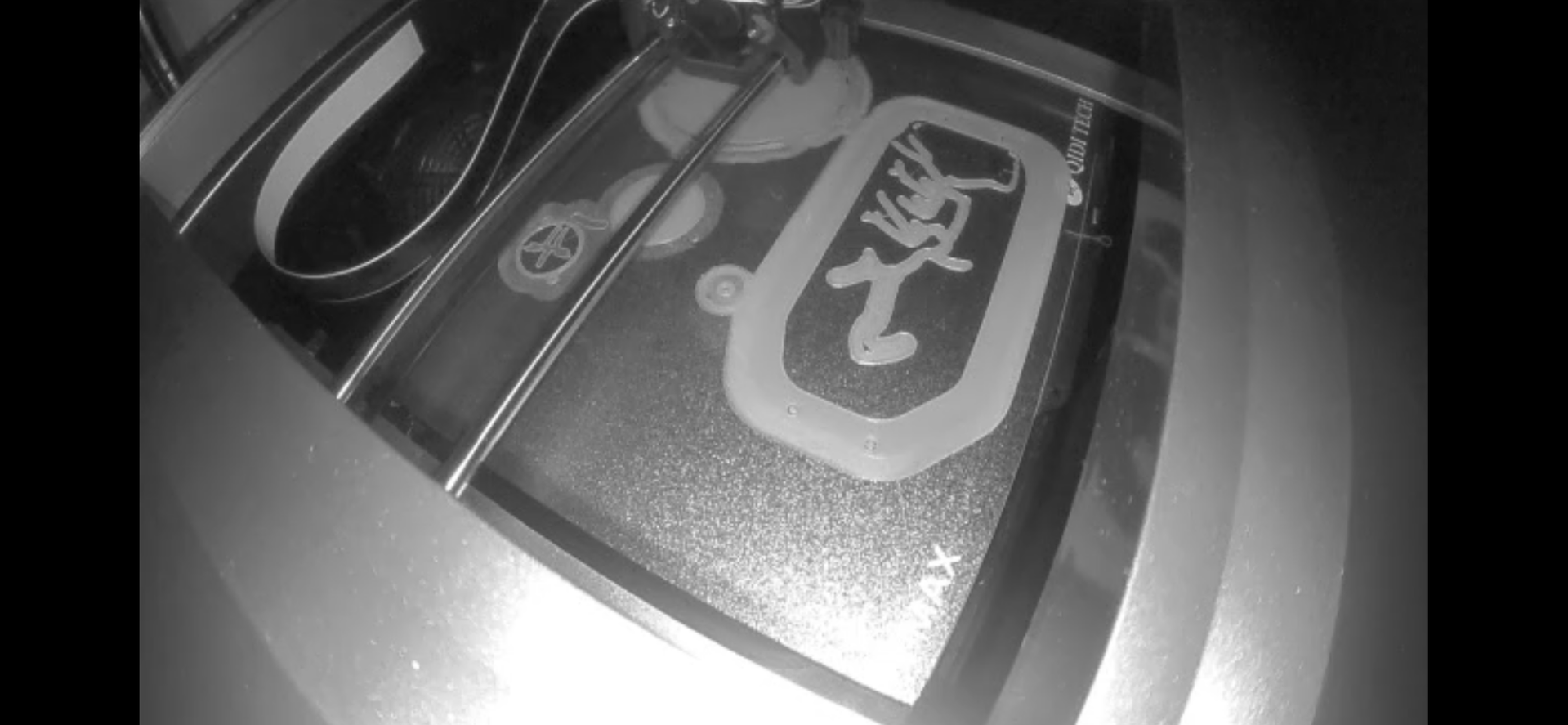

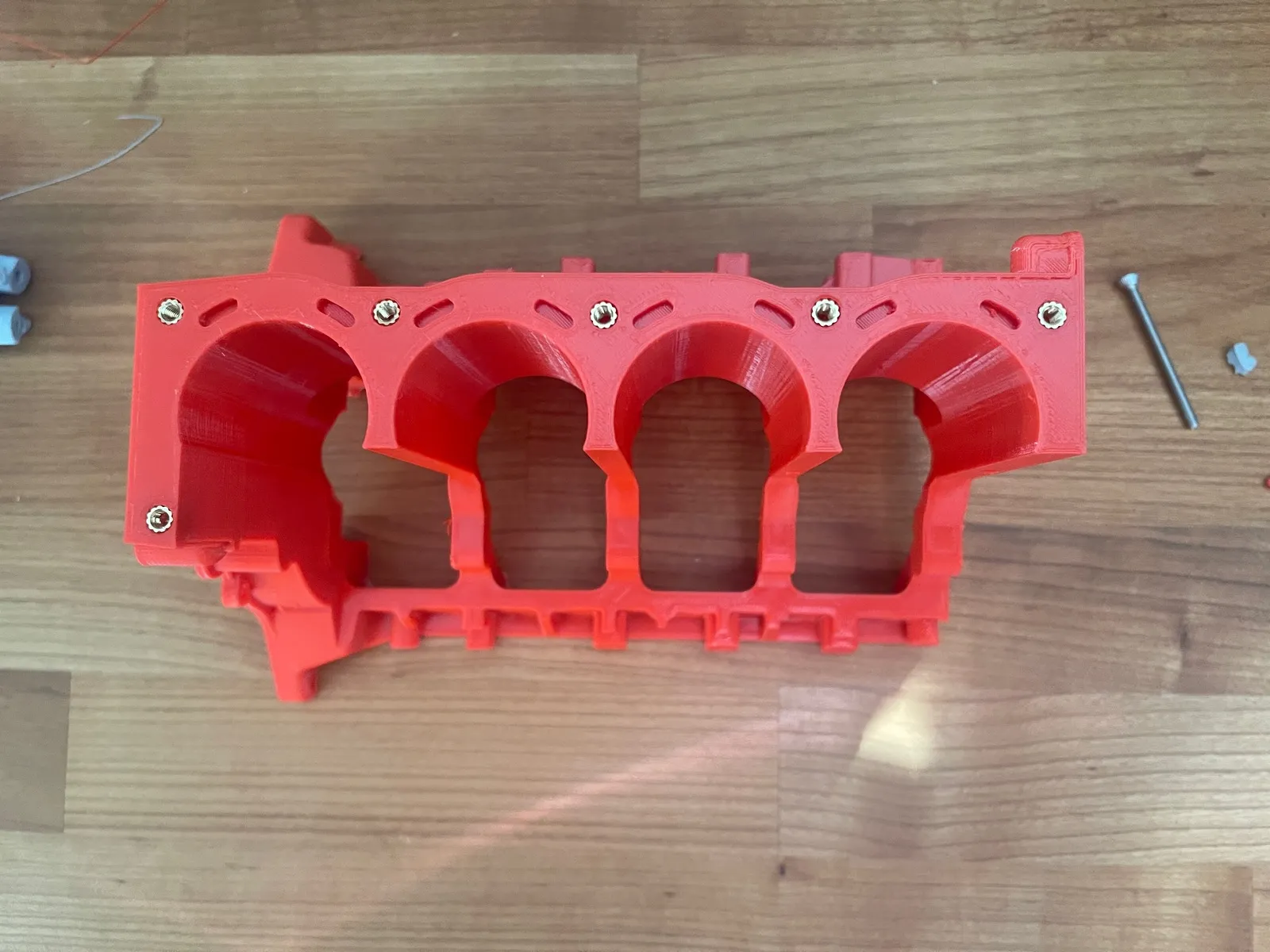

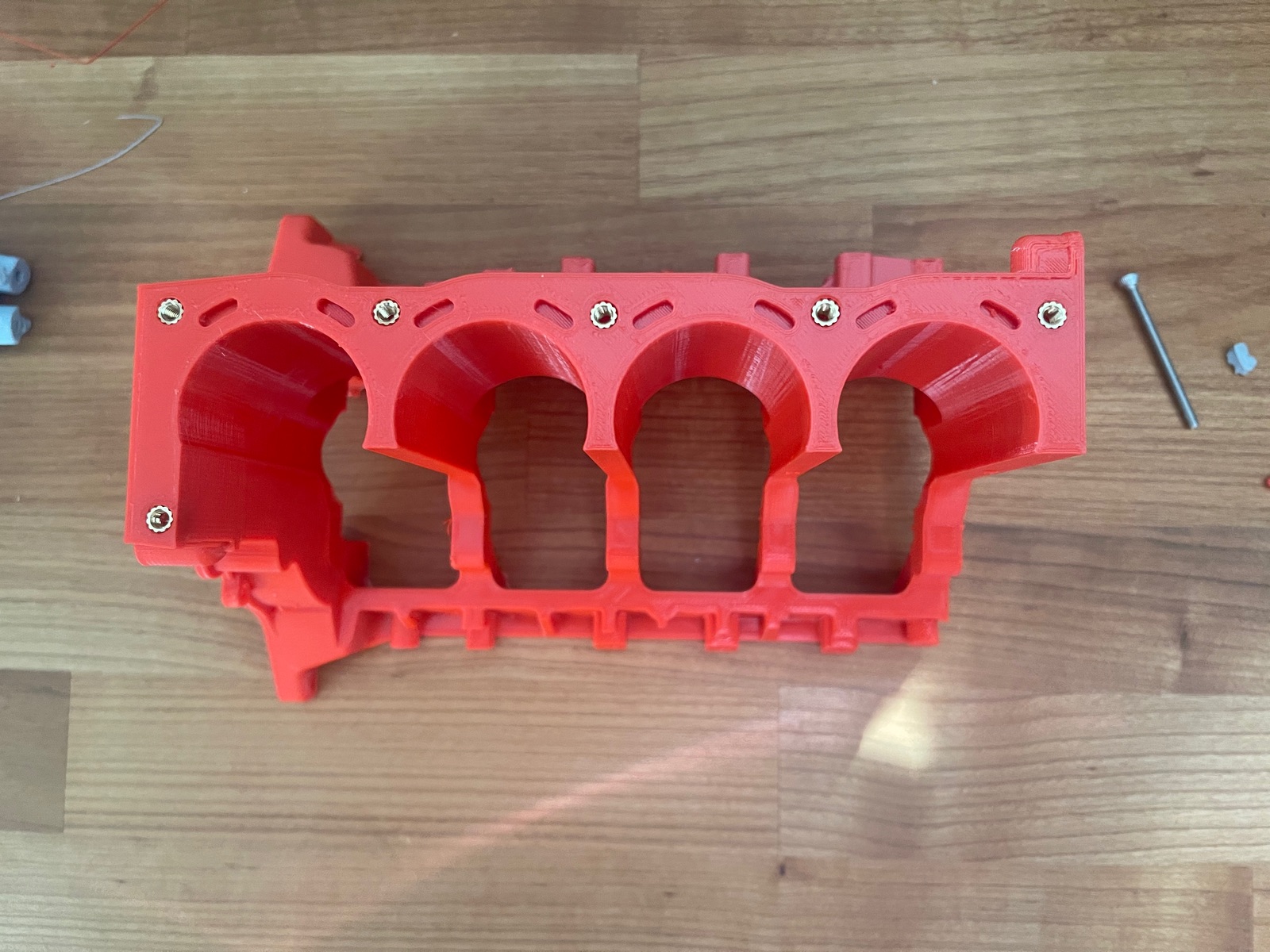

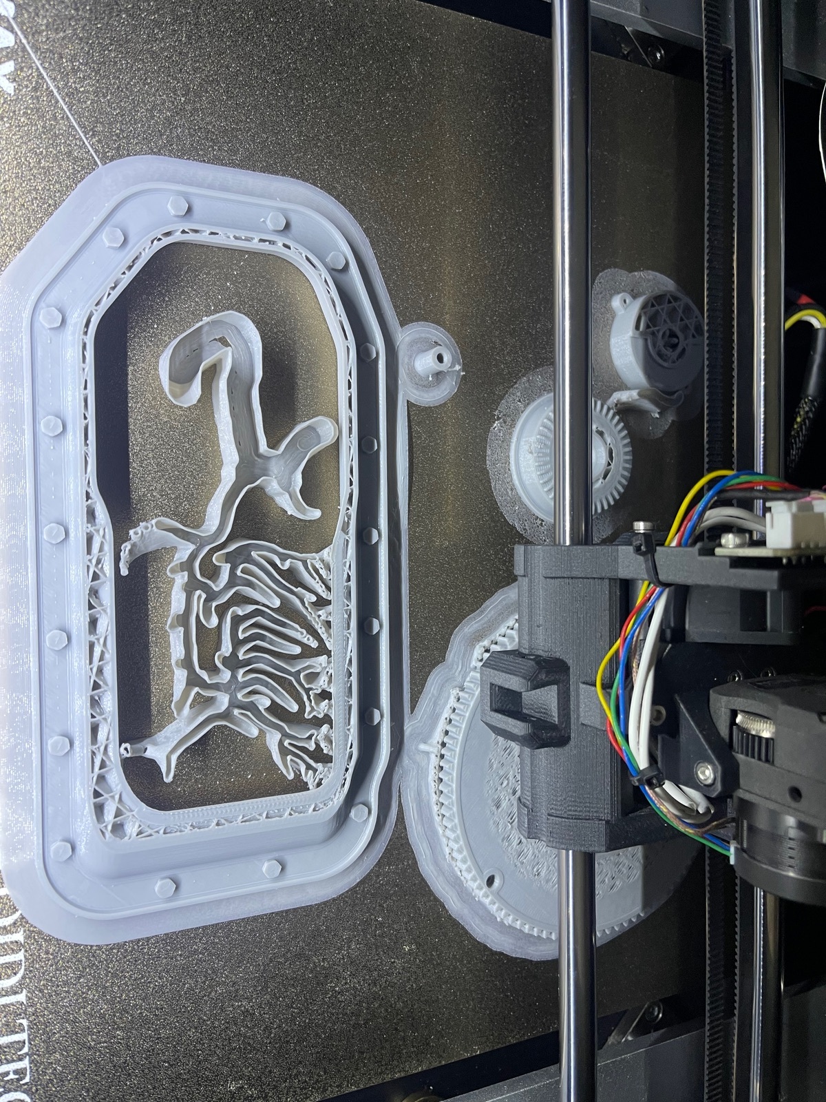

Warum druckst du denn immer alles mit Brim?? Bei der Größe der Teile hatte ich noch nie Probleme, dass die mir abfliegen.
Jetzt habe ich einiges ohne gedruckt 👍
Aber beim Block und Kopf wollte ich auf Nummer sicher gehen 👍
Juhu meine einschmelzmuttern sind gekommen 👍

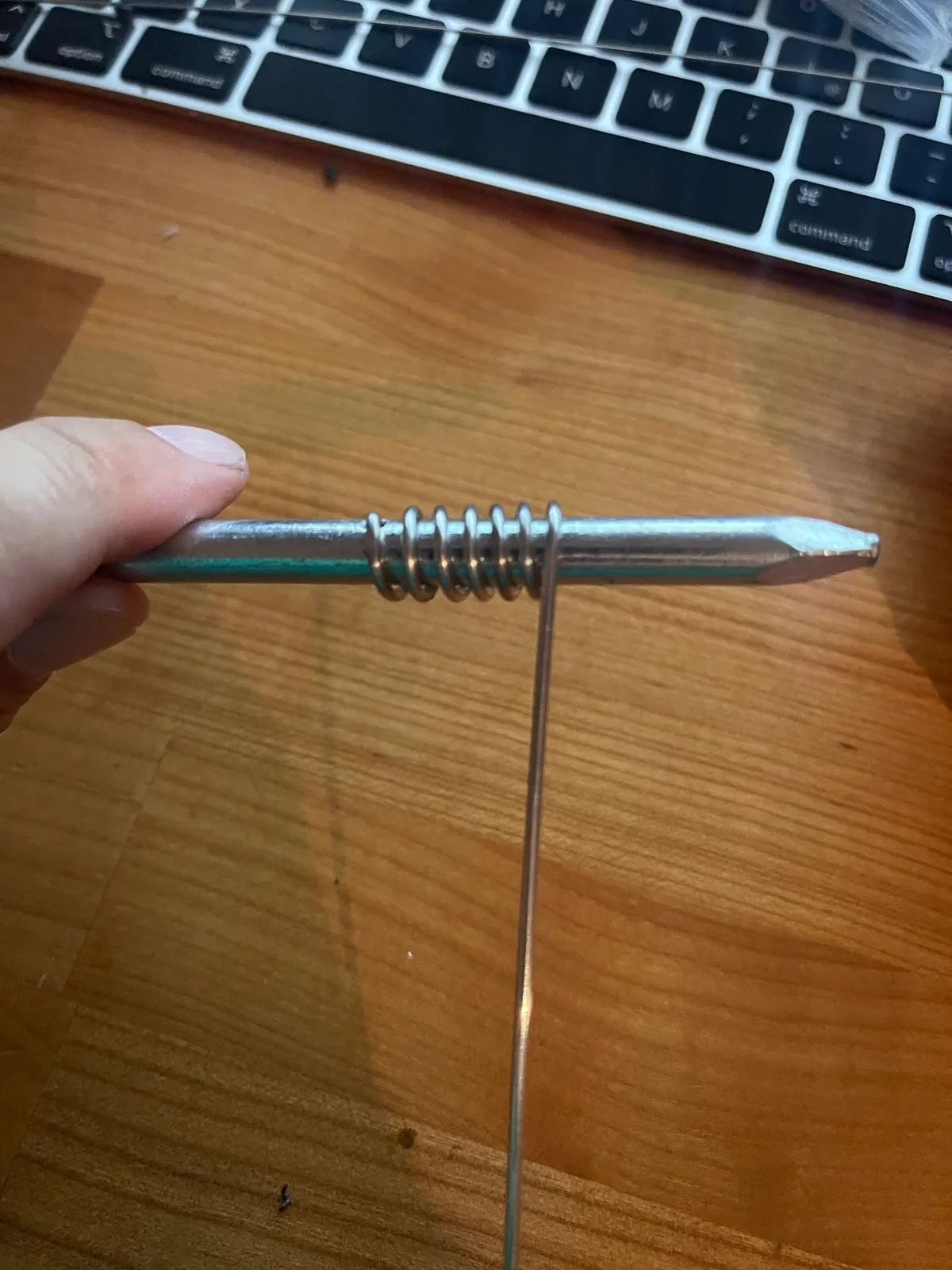

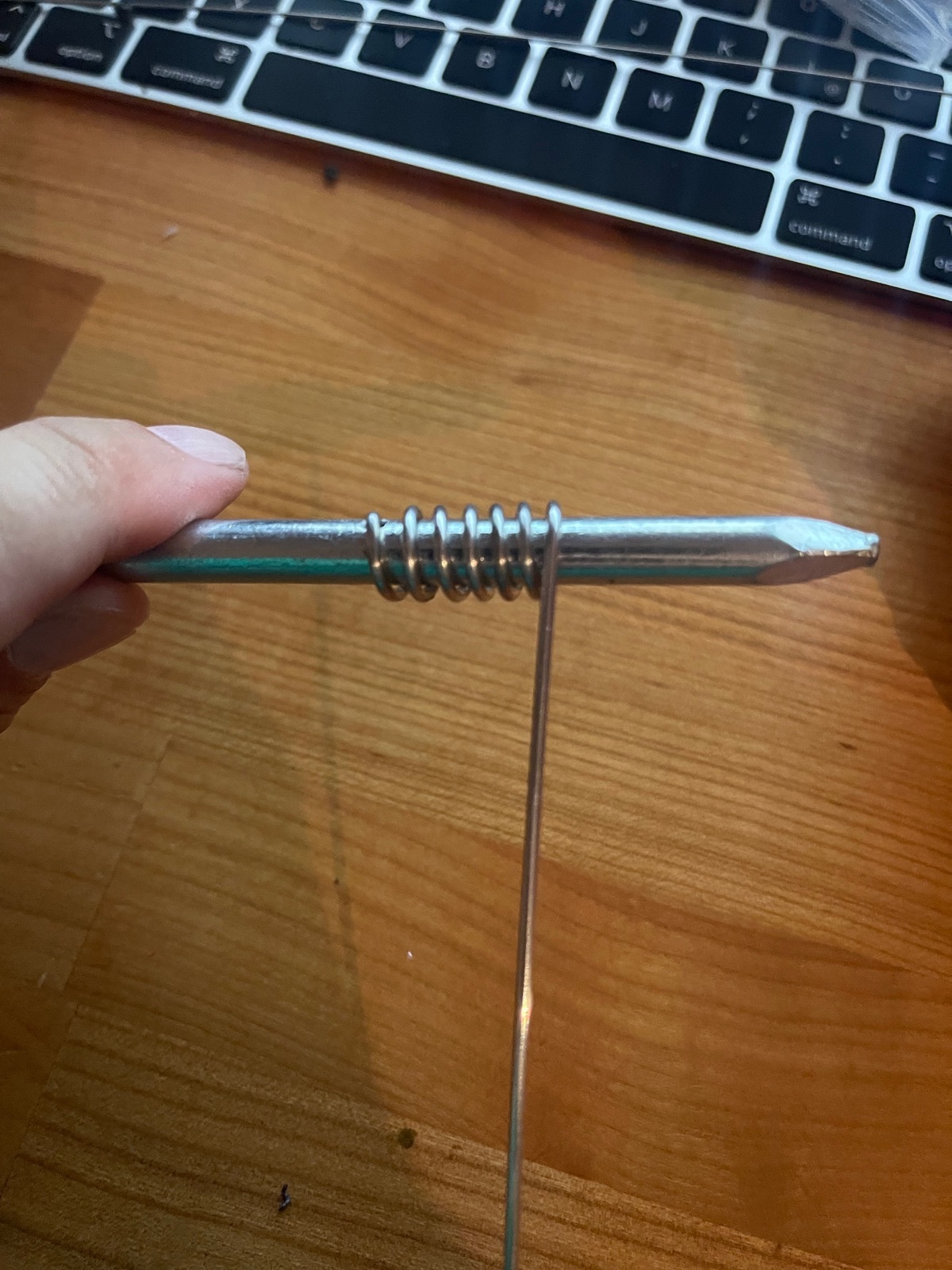

So auf in die ventielfederproduktion 🤣
Externer Inhalt youtube.comInhalte von externen Seiten werden ohne deine Zustimmung nicht automatisch geladen und angezeigt.Durch die Aktivierung der externen Inhalte erklärst du dich damit einverstanden, dass personenbezogene Daten an Drittplattformen übermittelt werden. Mehr Informationen dazu haben wir in unserer Datenschutzerklärung zur Verfügung gestellt.Noch 7 mal dann passt das 🤣

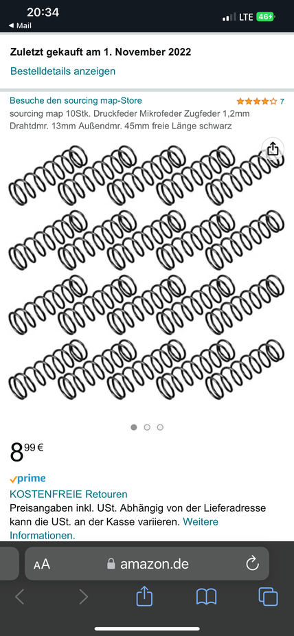

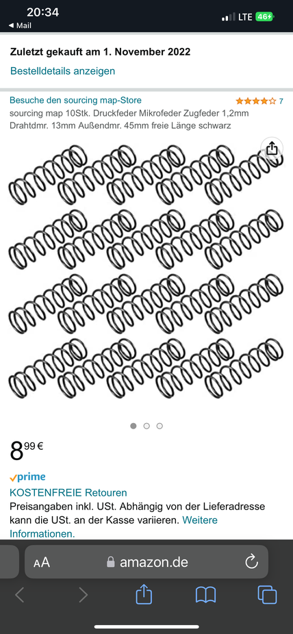

Kauf doch echte Federn dort
Gutekunst Federn - Immer die richtige Metallfeder
Kostet quasi nix und gibt's ab 1St.
Musst dich halt ggfs. als gewerblichr Kunde anmelden. Aber sollte ja kein Problem sein...
Wegen 8 Stück ist mir das Zuviel Akt 🤣🤣🤣
Sollten meine edelstahlfedern nicht halten besorge ich andere 🤣👍

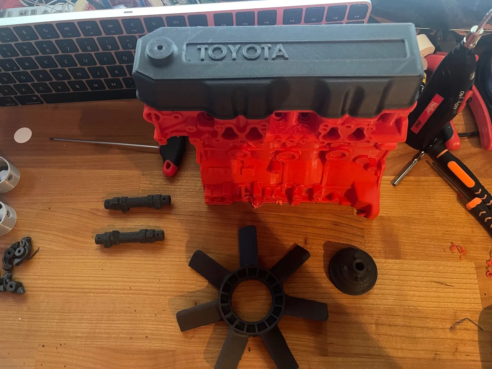

TOYOTA??

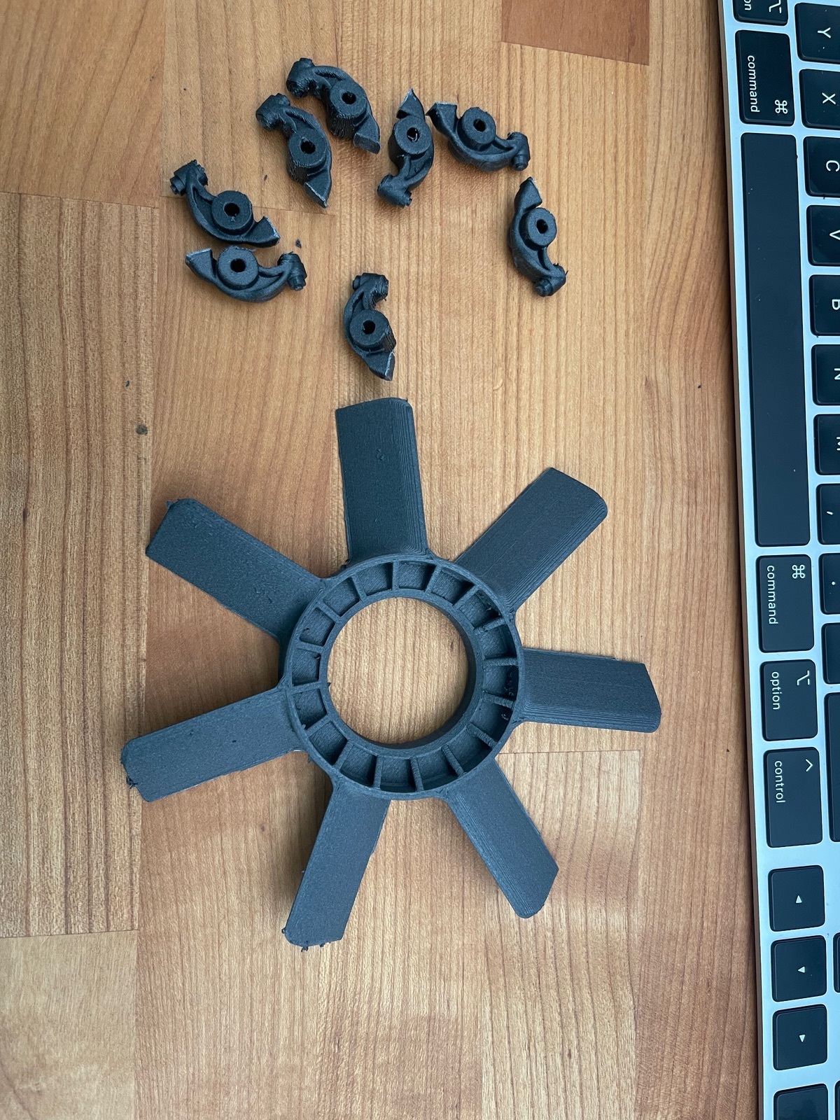

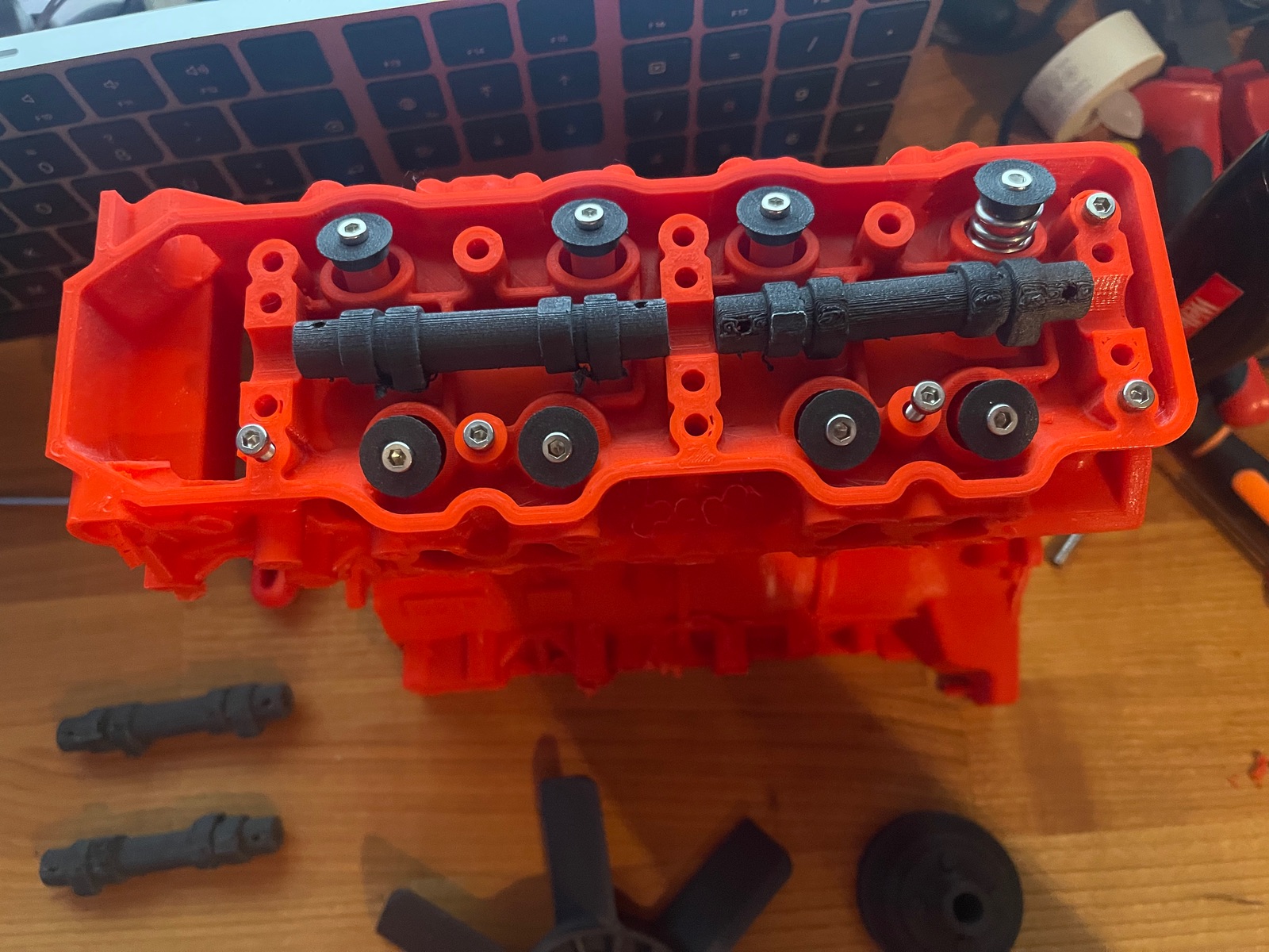

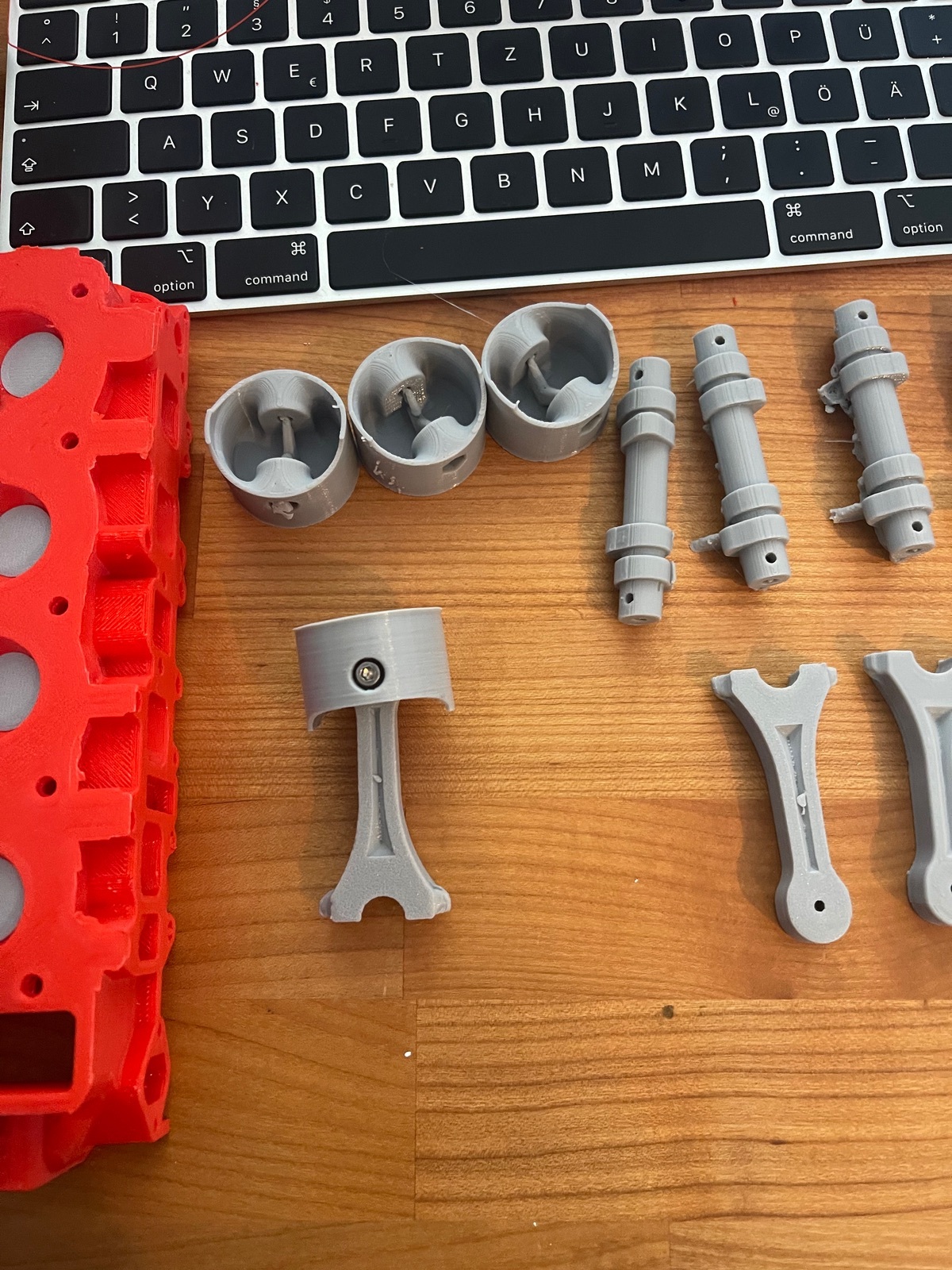

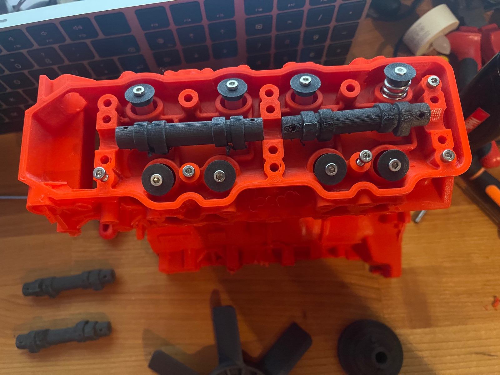

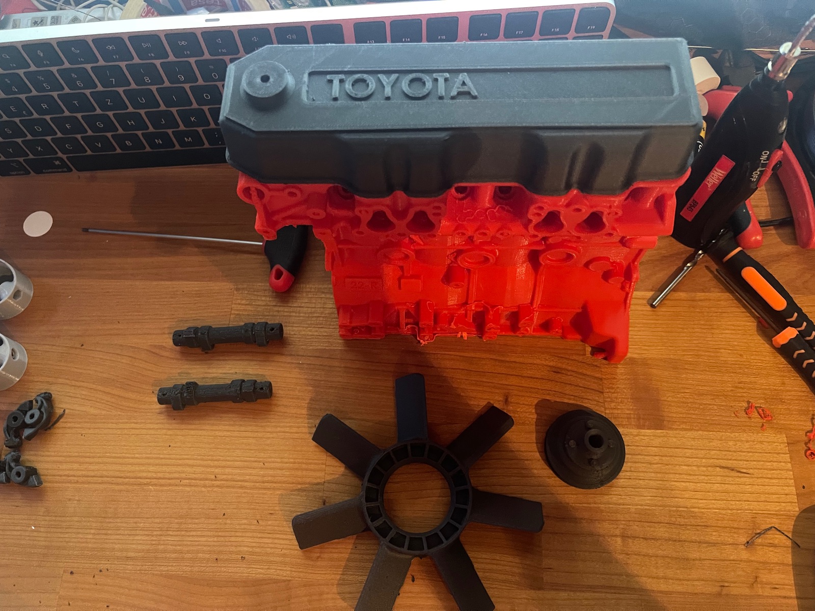

lupiter Druckst du rein auf Speed? Die rechte Nockenwelle sieht recht grob aus, das müsste doch feiner ohne Filamentfäden gehen.
Das dürfte ohne Nacharbeit gut knirschen.
Wieviel kg wiegt das Monster? Sieht echt stattlich aus.
Ja irgendwie sind die Nockenwellen nix 🤷♂️ da muss ich nochmal ran 🤣
Aber kein Plan warum gerade die nix werden 🤷♂️
Gewicht weiß ich noch nicht 🤷♂️
Bei dem Druckbild (insgesamt) würde ich den Extruder kalibrieren, den Retract prüfen und die Einstellungen zur Linienbreite und Fluss kontrollieren.
Das spart lästige Nacharbeiten.
Das spannende ist das die nockenwelle ehmgal mit was ich sie drucke immer bescheiden wird 🤣
Mal bissle rumspielen 👍

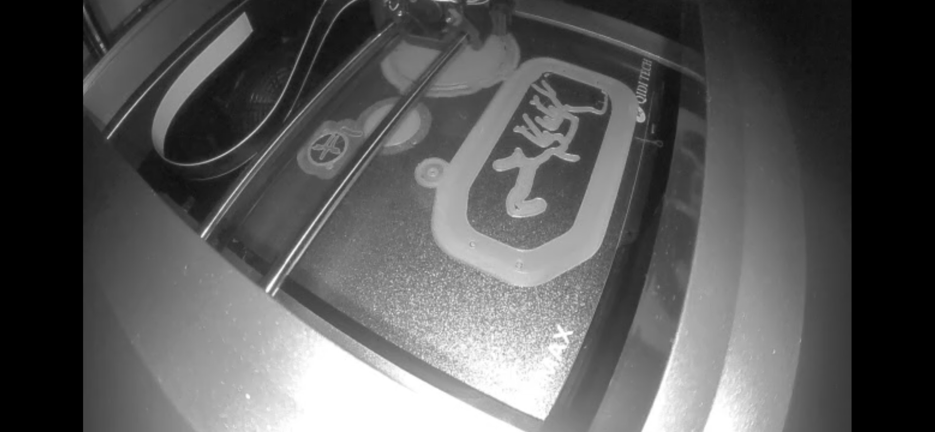

Der Deckel ist super geworden 🤷♂️
Der Logik kann ich nicht folgen. Wenn ein Motor zu fett abgestimmt ist, wechsel ich nicht die Spritsorte um das Problem zu beheben.
Der Deckel ist flächiger, da kann sich das Material besser verteilen und ausweichen. Bei den feinen Teilen kann es nirgends ausweichen, das sieht dann so aus wie oben.
Bei den Nockenwellen würde ich noch die Schichtdicke reduzieren oder besser, diese stehend drucken.
Als Beispiel ne Schmuckschale mit 0,2mm Schichtdicke. Das ist noch nicht perfekt aber die Nocken würden mit der Oberfläche besser laufen. Eventuelle Stützstruktur wäre auch nicht auf der Lauffläche.

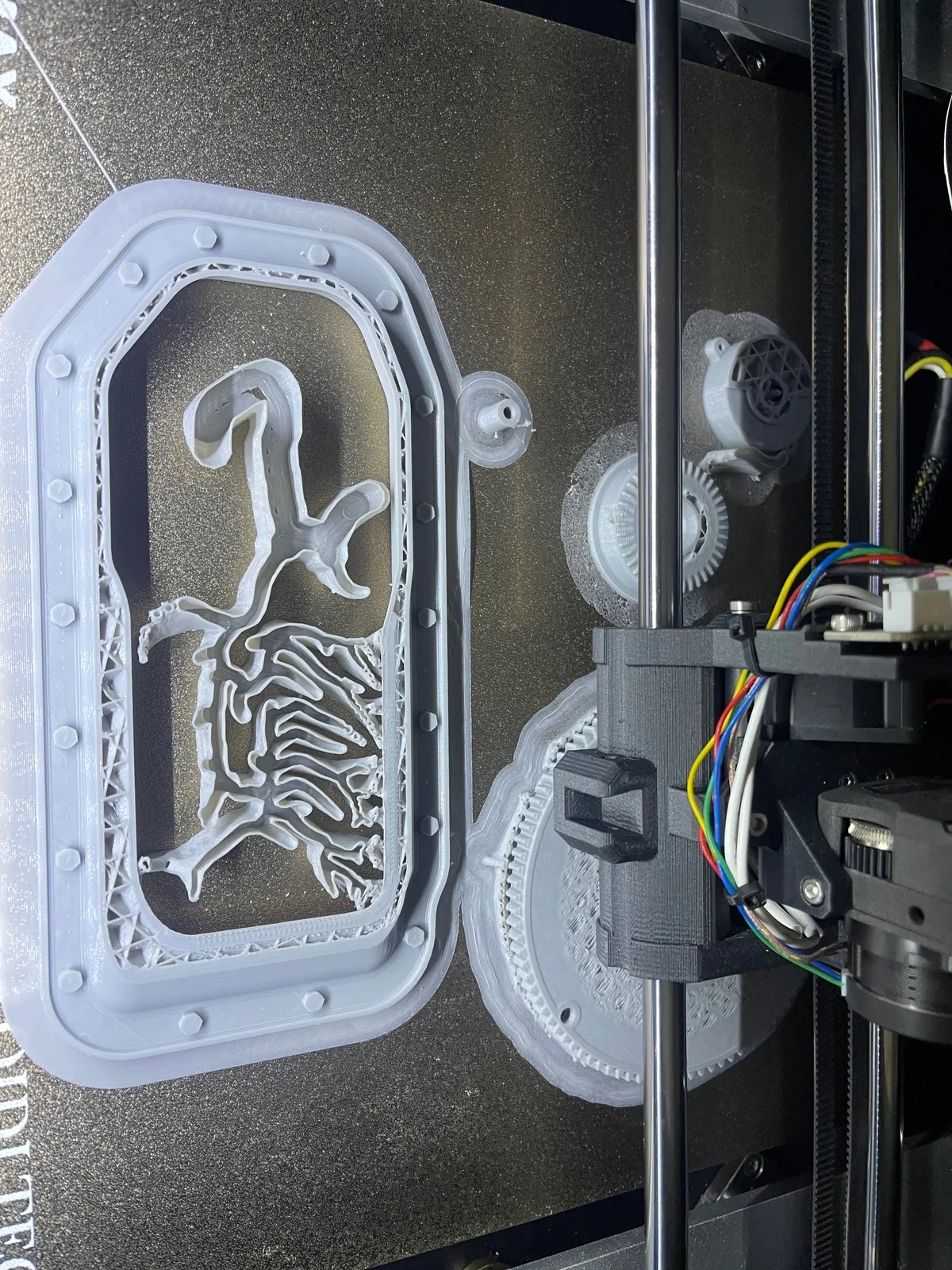

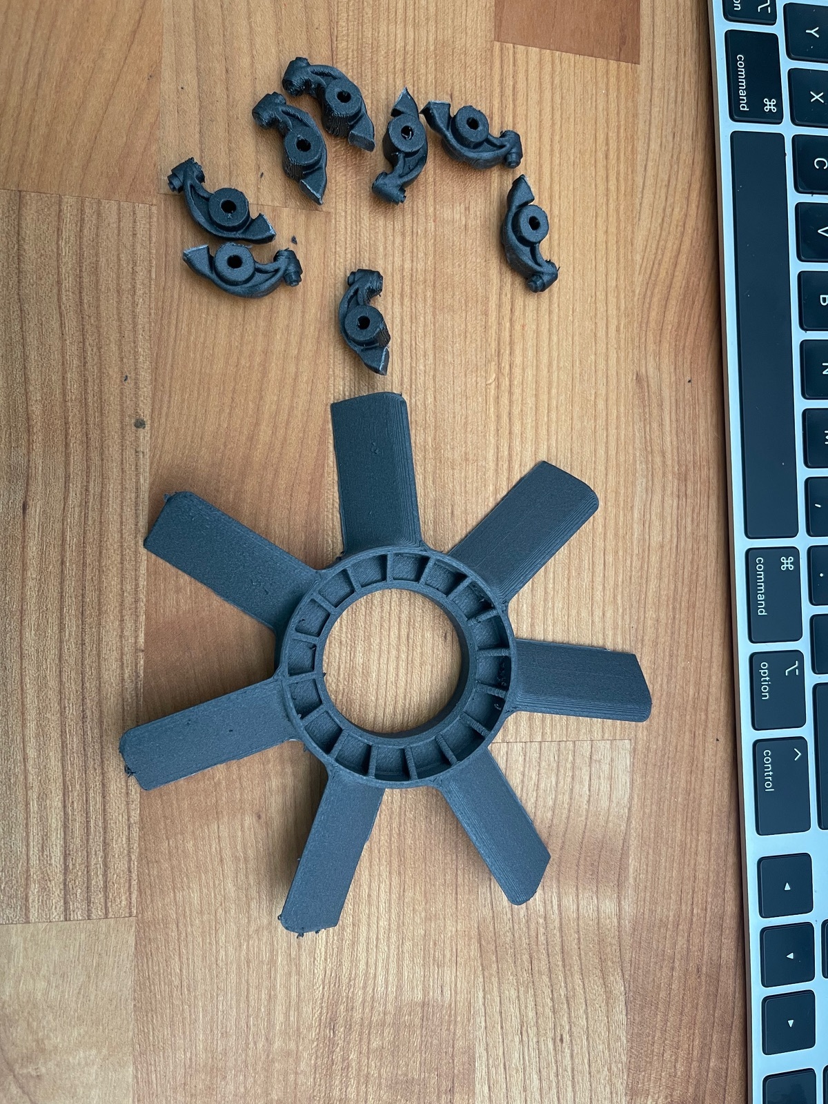

Das Carbon lässt sich echt mies drucken 🤣
Durfte 4 mal anfangen weil das Zeug so spröde ist das es gebrochen ist 🤷♂️
Muss es wohl mal trocknen 🤣
