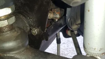

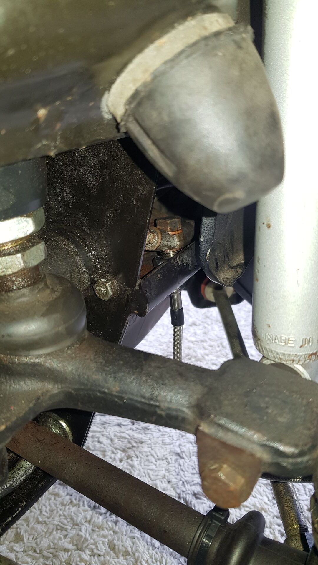

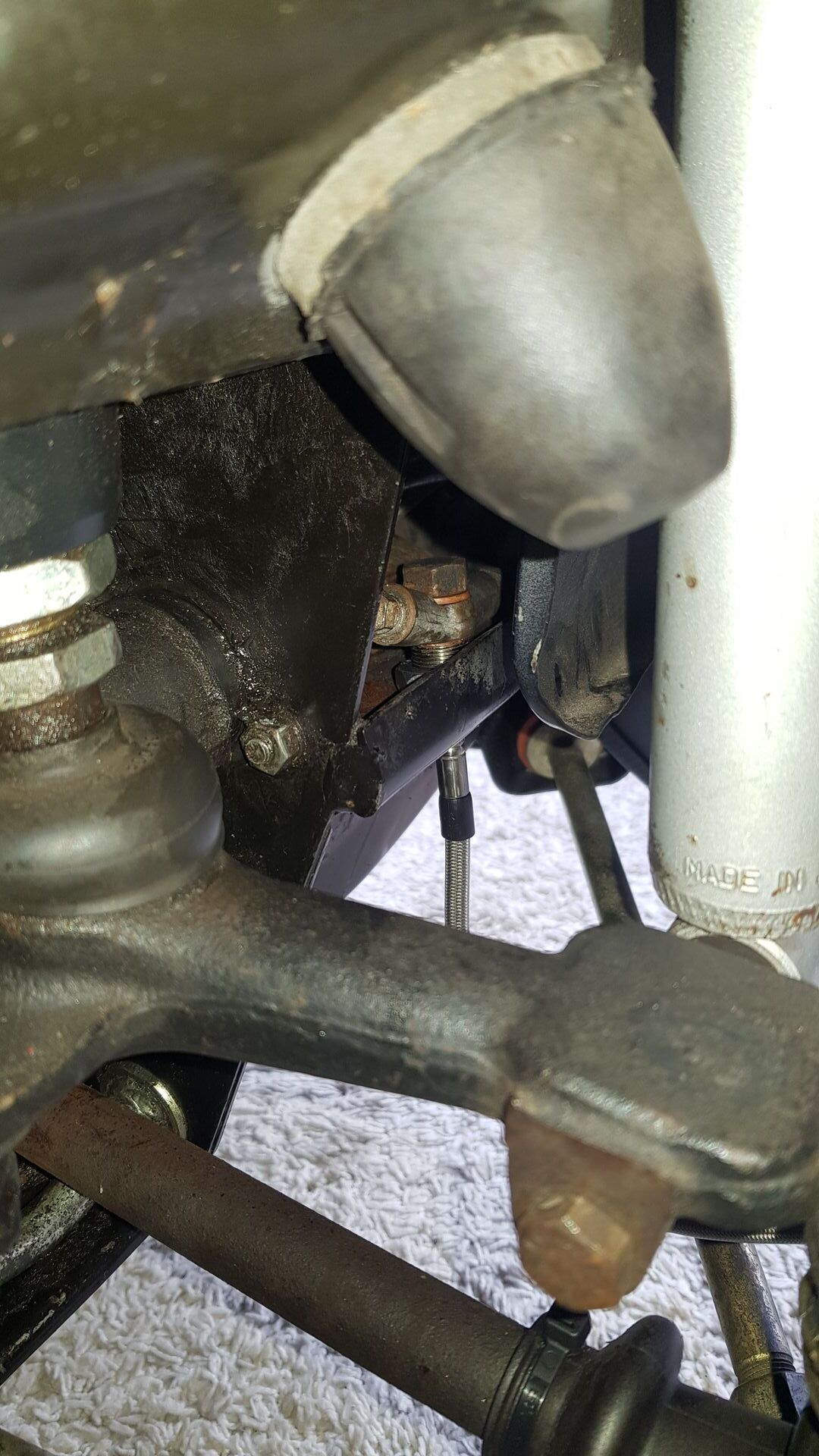

Noch einmal zu den Längen der vorderen Bremsschläuche bei den Spiegler Leitungen: Ich habe keinen Unterschied in der Gewindetiefe feststellen können, weder mit einem Bohrer, noch mit einer Schieblehre. Ich habe aber festgestellt, dass die neue Hohlschraube etwas kürzer ist als die alte - vielleicht Toleranz oder gelängt - wer weiß. In Kombination mit neuen Kupferdichtringen passt nun alles.
