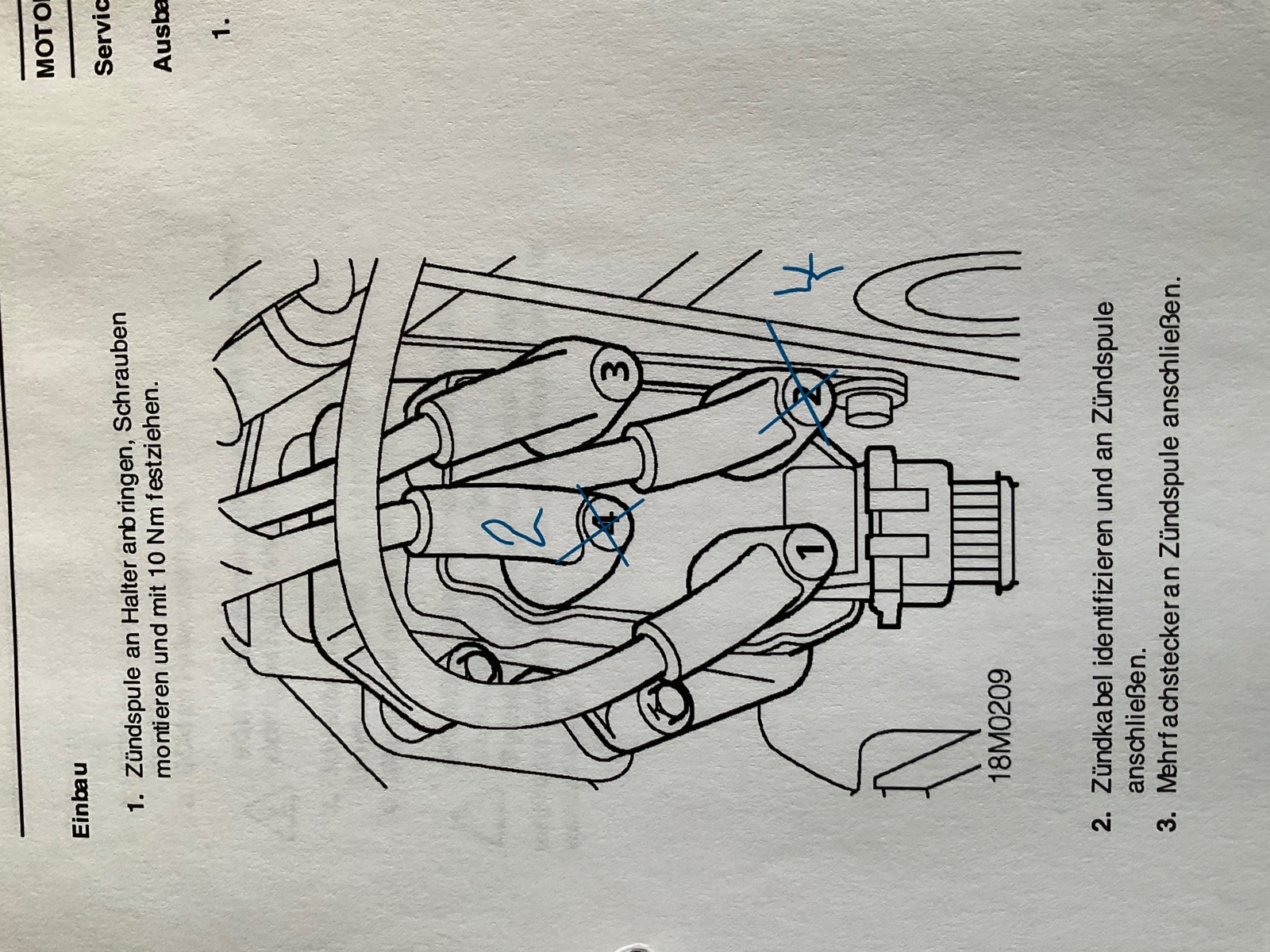

    Andere Frage: Wurde auch alles wieder ordentlich zusammengesteckt? Auch z.B. die 2 Stecker am Zündmodul?
    Wenn ja (also nach 3-5 maliger Kontrolle) kann es auch sein, daß die ECU einen Schuß weg hat.

    Den Mehrfachstecker und die Zündkabel natürlich....öhm....sind die auch in der richtigen Reihenfolge aufgesteckt?

  • Ja, die Zündkabel stecken so auf der Zündspule und gehen dann mit der 1 auf die Wasserpumpenseite (Motoreingang) zur Kupplungsseite (Motorausgang).
    Ich hatte ja einzelne Zündkabel mit steckender Kerze auf den Motor (Masse) gelegt, um zu sehen, ob der Zündfunke zu sehen ist.
