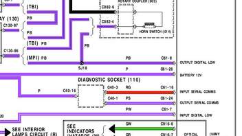

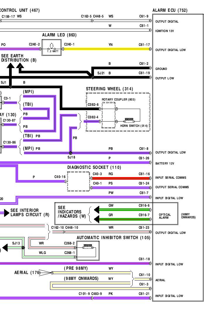

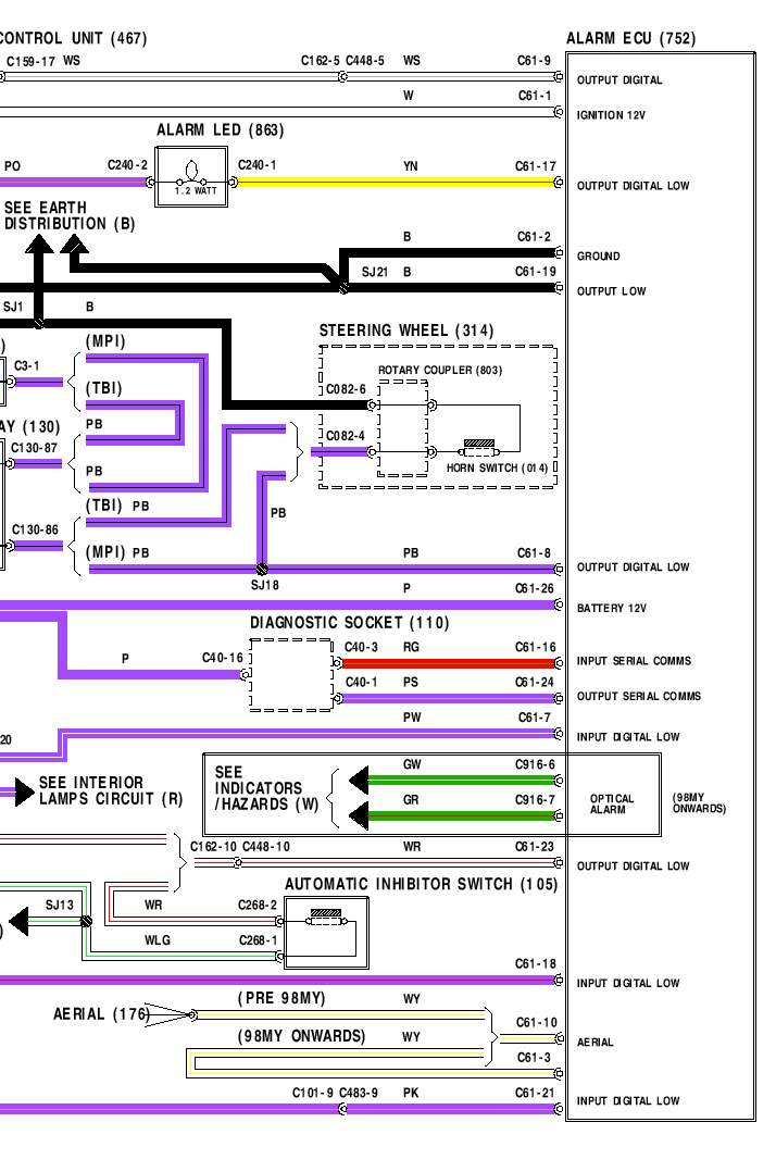

  • Also - habe eben mal genauer nachgeschaut: Meiner blinkt nicht, wenn der Alarm losgeht. Kann er nach Schaltplan auch nicht, da die Blinker bei Modellen > 98MY (was immer das heißen mag) direkt ohne weiteres Relais über einen Stecker mit der Bezeichnung C916, Kabelfarben Grün/Weiß und Grün/Rot von der Alarm-ECU angesteuert werden. Die Alarm-ECU von Modellen < 98MY weist nur einen Steckerplatz für C61 auf, und da gibt es weder eine eine direkte Blinkeransteuerung noch ein Kabel zu einem Relais! Was ich jetzt nicht nachgesehen habe, ist, ob die ECU-Platine im Gehäuse womöglich das Nachrüsten dieses Steckplatzes erlaubt, jedenfalls bräuchte man dann noch ein anderes Gehäuse und das Kabelstück mit C916.
    Zur Kontrolle werde ich beim Wagen meiner Freundin gelegentlich kontrollieren: Der blinkt nämlich, wenn die Alarmanlage scharf gemacht wird, muß demnach also diesen Stecker 916 haben.
    Wer selbst nachschauen will: Im Anhang ist der entsprechende Teil des Schaltplans.
  • So, habe eben nachgeschaut: Bei Modellen >98MY ist im Gehäuse der Alarm-ECU ein weiterer Steckplatz (und Stecker) mit Grün/Weiß und Grün/rot - die weiteren Kontakte sind leer. Weiter fiel mir auf, daß die Sender-/Empfängerreichweite der Fernbedienung deutlich höher ist.
