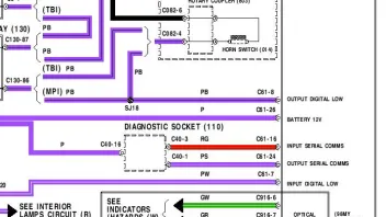

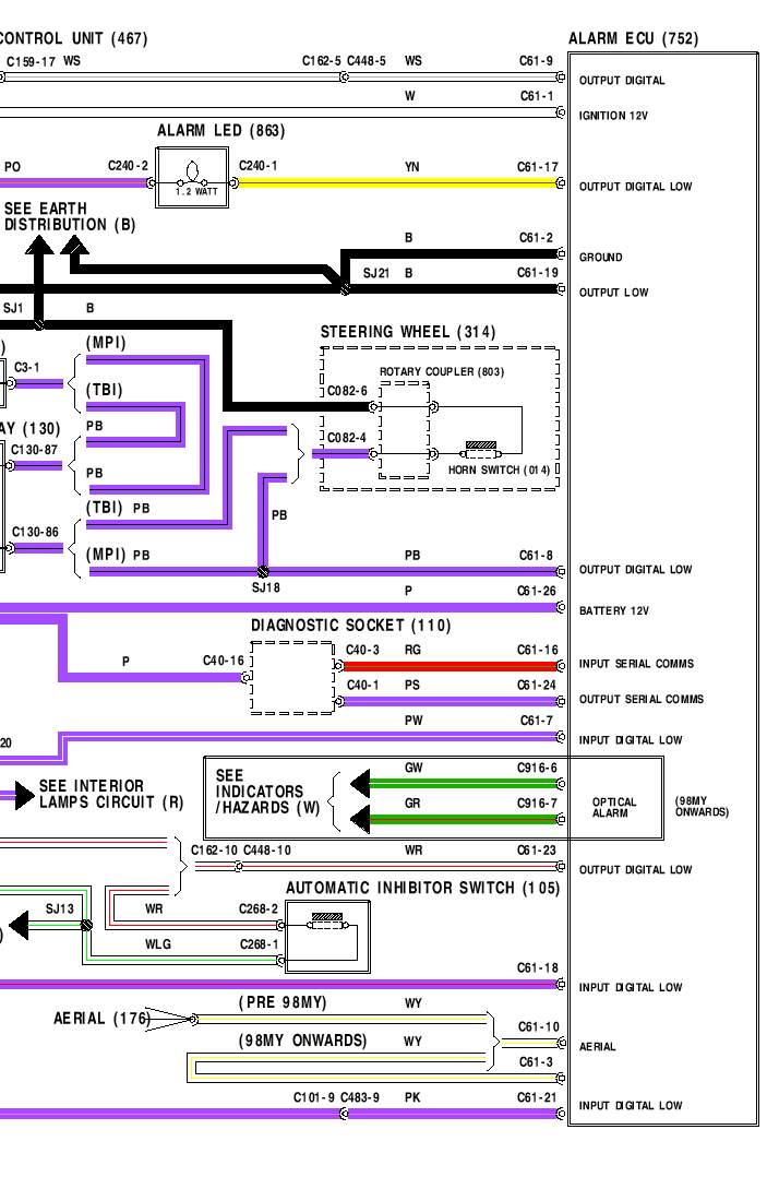

Hat eigentlich jemand denn Stromlaufplan von der Alarmanlage und der Wegfahrsperre ????
schon gut habe ich selber... habe auch die Blinker schon gefunden... wenn ich das so richtig sehe sollten die blinker auch bei alarm mit leuchten, oder???
bei mir machen die es aber nicht. wie sieht es bei euch aus?
AN dem Kabel was vom Blinkerschalter zur Alarmanlage geht steht (98 MY only )
Ich vermute jetzt einfach mal das diese beiden Kabel grün-weis und grün-rot nicht in meinem MPI sind bzw nicht angeschlossen sind..
Ich kann mir eigentlich nicht vorstellen das es ein anderer Kabelbaum ist... oder vieleicht doch???
