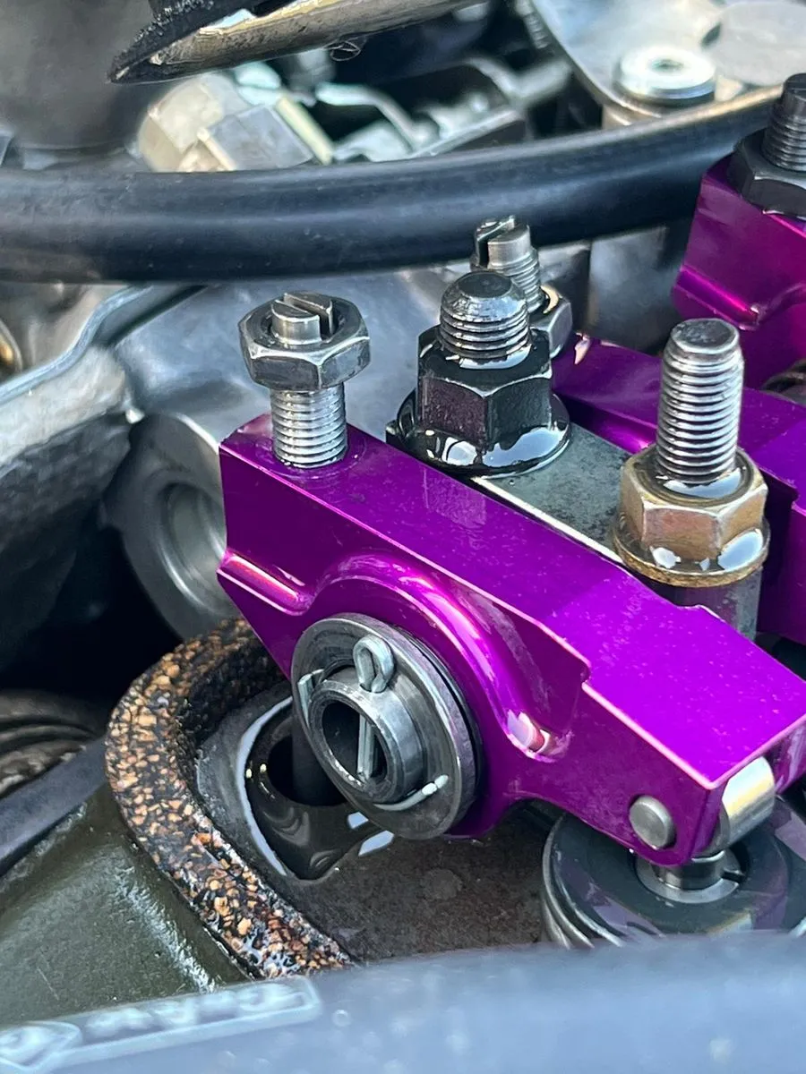

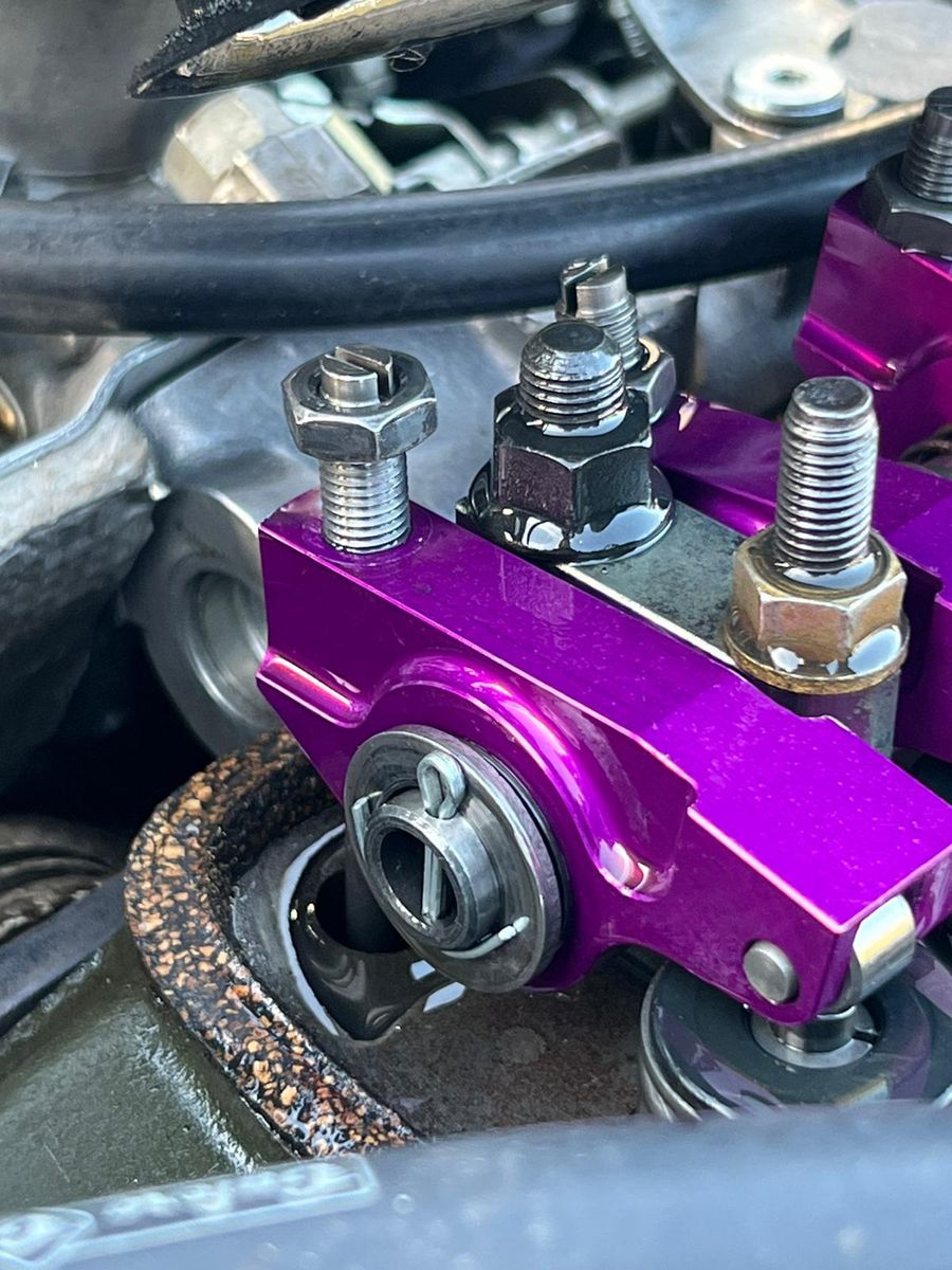

    bei mir hat sich am Wochenende auf nem Trackday die Kontermutter vom 8. Kipphebel gelöst. Dadurch hat sich die Einstellschraube in den Kipphebel geschraubt und das Ventil hatte viel zu viel Spiel.
    Klang natürlich direkt entsprechend schlecht und Leistung war auch weniger, ich bin also rausgefahren, hab den Fehler gefunden, nachgestellt. Klingt nun nicht mehr ganz so schlimm, aber immer noch schlecht. Bin dann nicht mehr gefahren. Ich kann leider erst morgen ran und wollte vorab mal fragen ob jmd. Erfahrungen mit einem solchen Fehler hat?
    Meine Hoffung ist, dass lediglich die Stößelstange beschädigt ist und nun das Abgasventil nicht mehr genug öffnet. Die Lambdasonde zeigt einen magereren Wert an als vorher.
    Oder kann hier auch das Ventil in Mitleidenschaft gezogen worden sein? Was sollte ich noch prüfen?
    Hier ein Bild, immerhin ist die Mutter nicht abgeflogen... 90er Cooper Motor mit Doppel HS2, 10.5:1 Verdichtung, LCB, 1:5 Kipphebelwelle, 266 KCMD Nockenwelle, doppelte Ventilfedern. Geometrie der Kipphebelwelle ist mit Shims angepasst.
  • Als erstes würd ich alle anderen Kontermuttern prüfen / nachziehen.
    hast Glück gehabt dass die Mutter nicht abgefallen ist......
    Bei zu großem Ventilspiel ist m.M. nach ein größerer Schaden eher nicht zu vermuten.
    schau dir die Kugel der Einstellschraube und den Kugelsitz an der Stößelstange auf Beschädigungen an.
    (ggf. diese Tauschen und Ventilspiel einstellen)
    Nach einem Kompressionstest der vermutlich i.O. ausfällt, würde ich mit der Empfingung " Glück gehabt " weiter damit Spass haben.
    ( Hat die Einstellschraube am Ventildeckel angeklopft ?....... kann und darf eigentlich nicht sein )

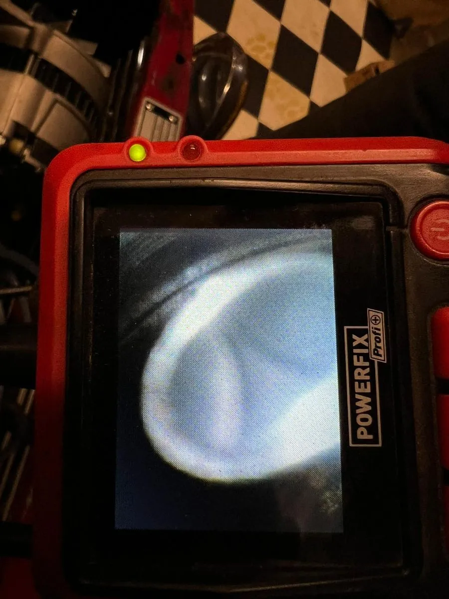

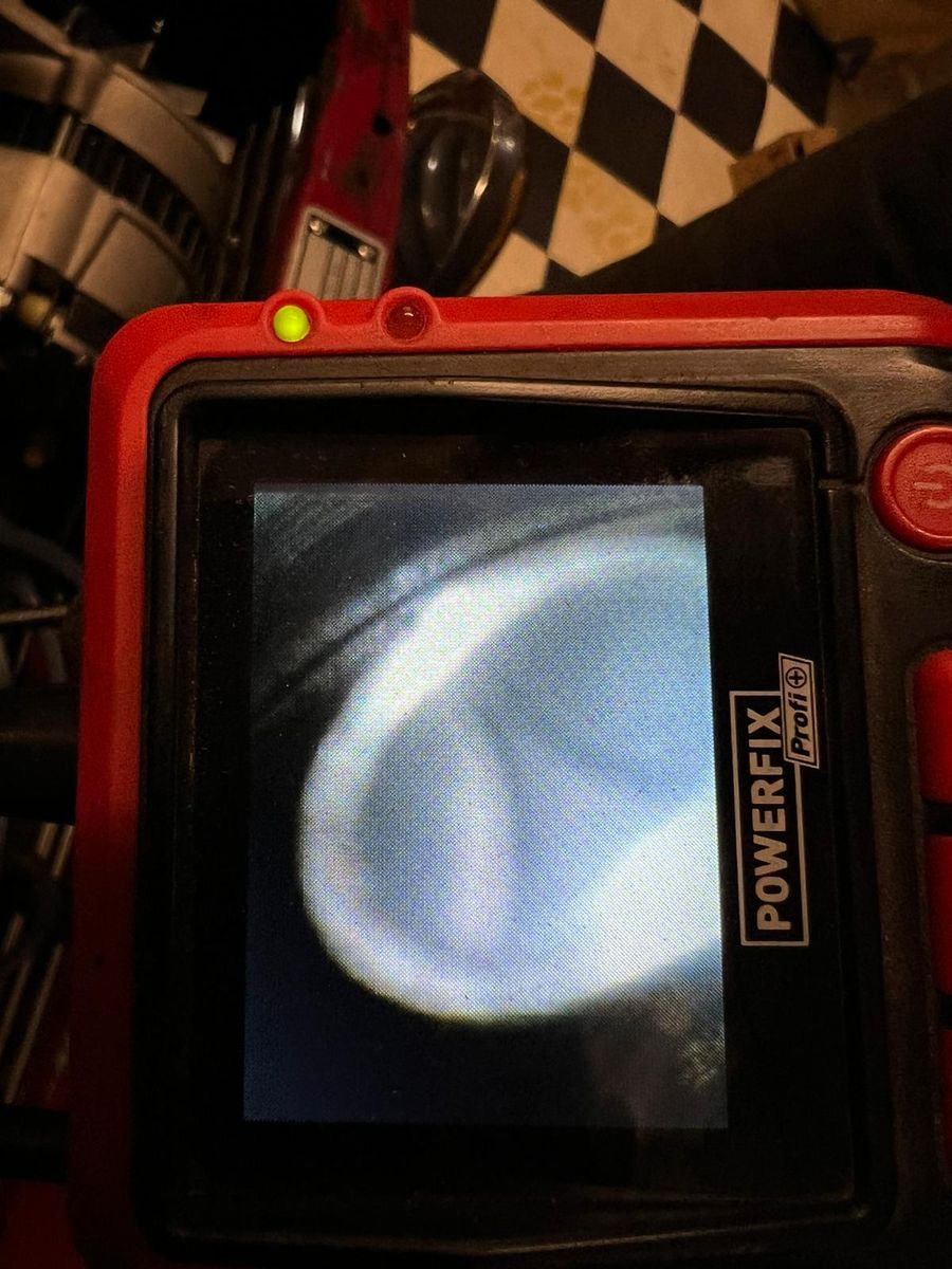

  • Keine Kompression auf Zylinder 4 und der schuldige ist gefunden, das Abgasventil bewegt sich zwar noch, schließt aber nicht mehr ganz :roll-eyes:
    Auf dem Bild links zu erkennen (gemacht bei komplett entspannter Kipphebelwelle). Na denn mal wieder Kopf runter und gucken was Phase ist...

  • Bei Alubauteilen sollte man bei Schraubklemmungen immer eine formschlüssig wirkende Zahnscheibe, wie z.B. von der Fa. Schnorr, verwenden.
    Alu neigt bei Belastung zum wegfließen, wodurch sich Schraubverbindungen einfach von alleine lösen.
    Die schön glatt eloxierte Fläche hilft dagegen auch nicht wirklich... :roll-eyes:
