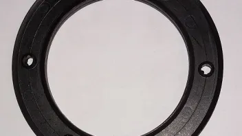

    ich muss bei meinem Inno das Tankgebergedöns raus nehmen. Jetzt ist beim Inno das aber geschraubt und nicht mit dem Klemmring. Deshalb die Frage nach der Dichtung. Ist das die gleiche wie für den Estate? Oder ist die für den Inno schon wieder anders? Falls ja, wo bekomme ich die richtige her, bzw. passt die vom Estate auch?
    Wenn alle so blöd wären wie ich, wäre das ganz schön gut.

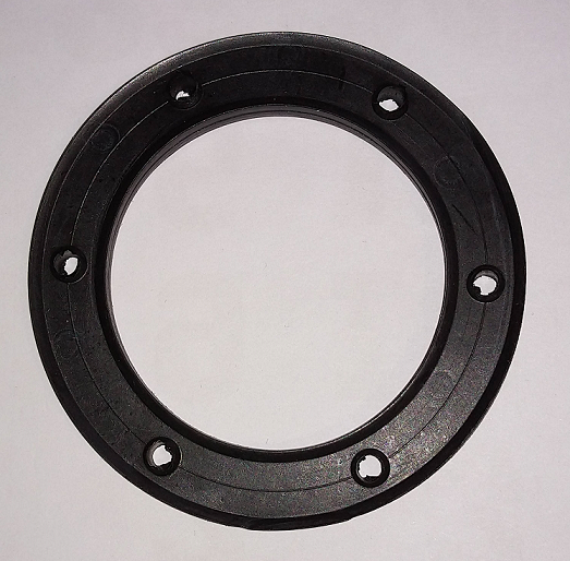

  • Danke Bernd, auch für die Fotos der originl Dichtung.
    Und wen es interessiert. Die originale ist aus Gummi, hat 70 mm Aussen, 50 mm innen und einen 60 mm Lochkreis. Sie ist fast 5 mm dick. Das sind exakt die Abmaße der Dichtung für den Estate Tank. Die ist allerdings nur 2mm dick und aus Kork.
    Würde trotzdem lieber eine originale nehmen. Also, wer helfen kann.
    Gruß Hubert
  • Evtl. aus FKM selbst machen?
    Da bekommst Du auf jeden Fall die gewünschte Dicke.
    Einziger Nachteil: FKM ist verhältnismäßig teuer… :scream:
