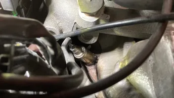

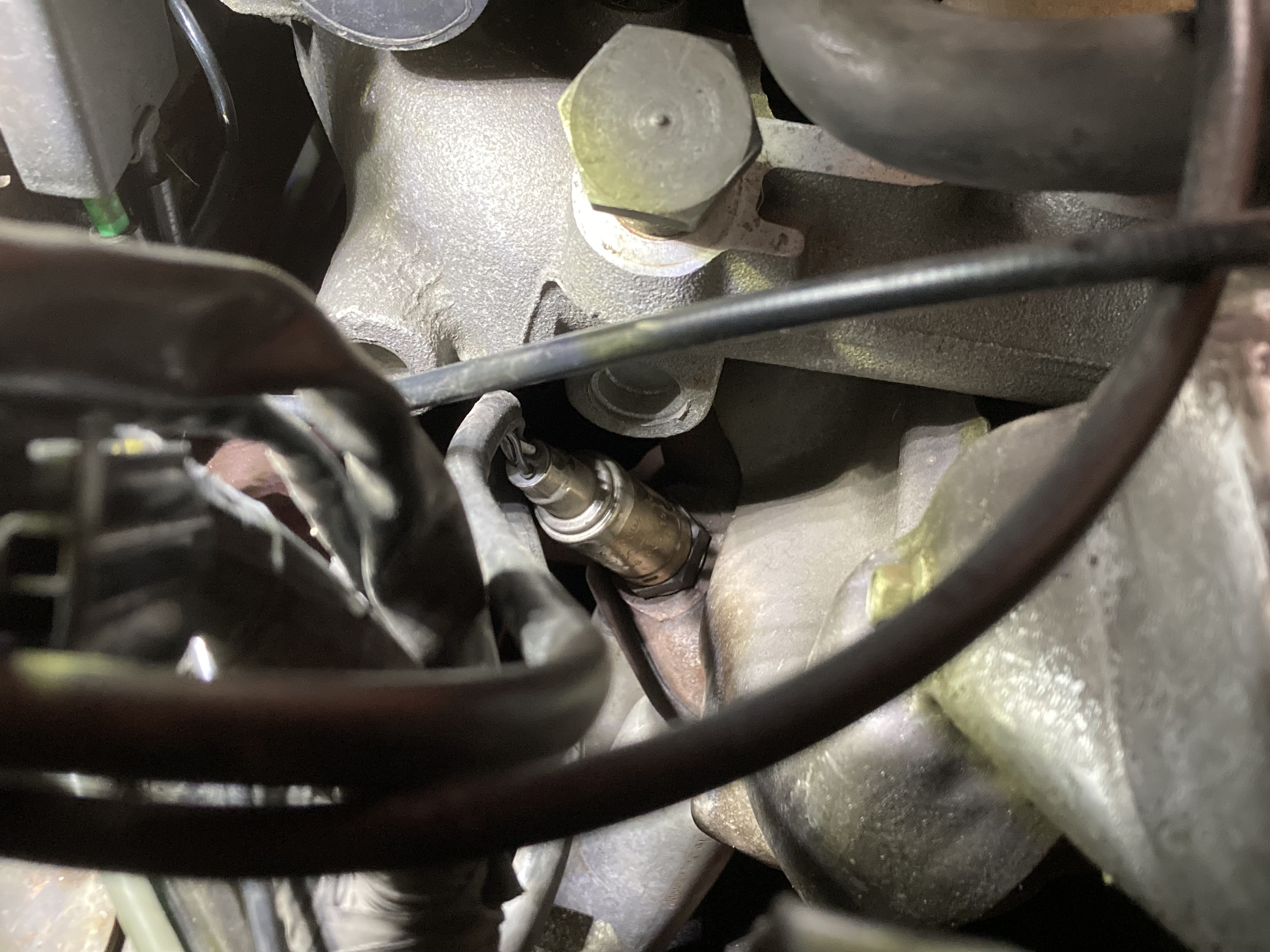

18. September 2022 um 12:19 #1 Hallo zusammenWie komme ich an die Lambdasonde zum wechseln am besten heran, ohne alles abzubauen?Grüsse Hajo
18. September 2022 um 14:47 #2 Luftfiltergehäüse abmontieren , dann kommt man von oben an die Lambdasonde dran. LG Charly
18. September 2022 um 15:11 #3 Soweit bin ich schon. Habe auch die Kabel etwas beiseite geräumt. Aber wie bekommt man das Teil auf, bzw. die Kraft dorthin mit dem 22er Schlüssel zu öffnen. Daran scheitere ich gerade.

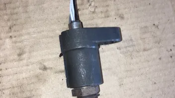

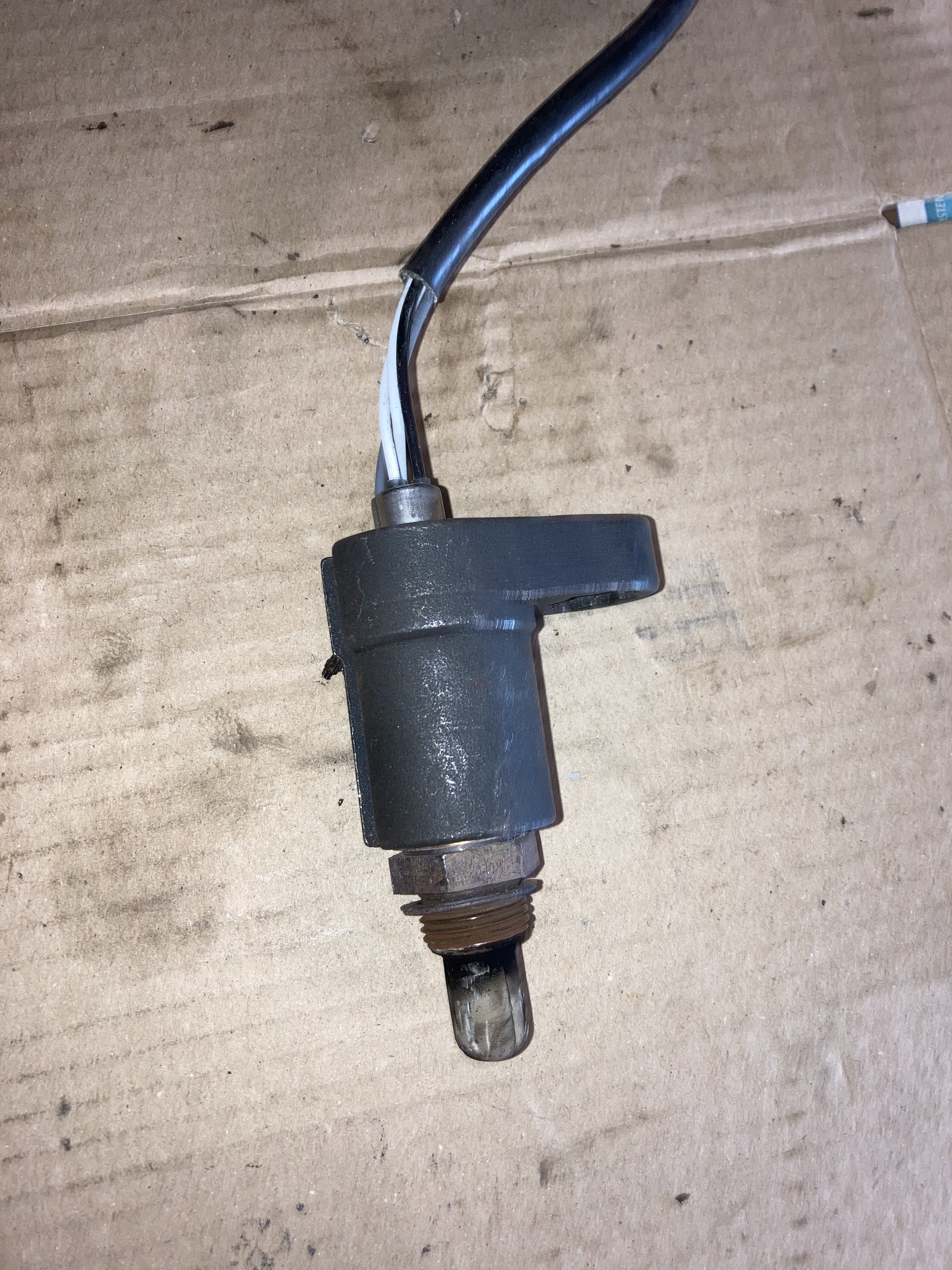

18. September 2022 um 15:25 #4 Sowas basteln aus 22er Nuss Lambdasonden Schlüssel 22 Mm lang Steckschlüssel Lambdasonde online kaufen | eBay Entdecken Sie Lambdasonden Schlüssel 22 Mm lang Steckschlüssel Lambdasonde in der großen Auswahl bei eBay. Kostenlose Lieferung für viele Artikel! www.ebay.de
19. September 2022 um 06:10 #5 Perfekt. Vielen Dank für die schnelle Hilfe.Habe mir so ein Teil besorgt und gehe ans Werk.Wenn man aus der Vergaserfraktion kommt, kenntman solche Werkzeuge weniger.Grüsse Hajo
