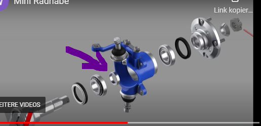

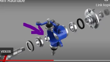

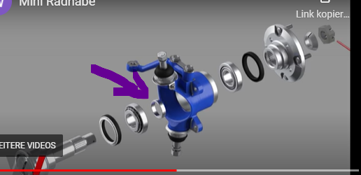

    In dem Fall kommen nur 2 mögliche Ursachen in Frage...
    1. Distanzring zu schmal
    2. Bund im Achsschenkel, der den Abstand der äußeren Lagerschalen vorgibt, ist zu breit...

  • Da komme ich nicht ganz mit:
    • den Bolzen mit der Zentralmutter lang ziehen: kann ich nicht glauben
    • selbst wenn er denn langgezogen wäre: das verändert das Spiel/die Vorspannung nicht, es würde doch nur die Mutter ein bisschen weiter gedreht werden.
    Kann natürlich auch sein dass ich einfach auf der Leitung stehe.
