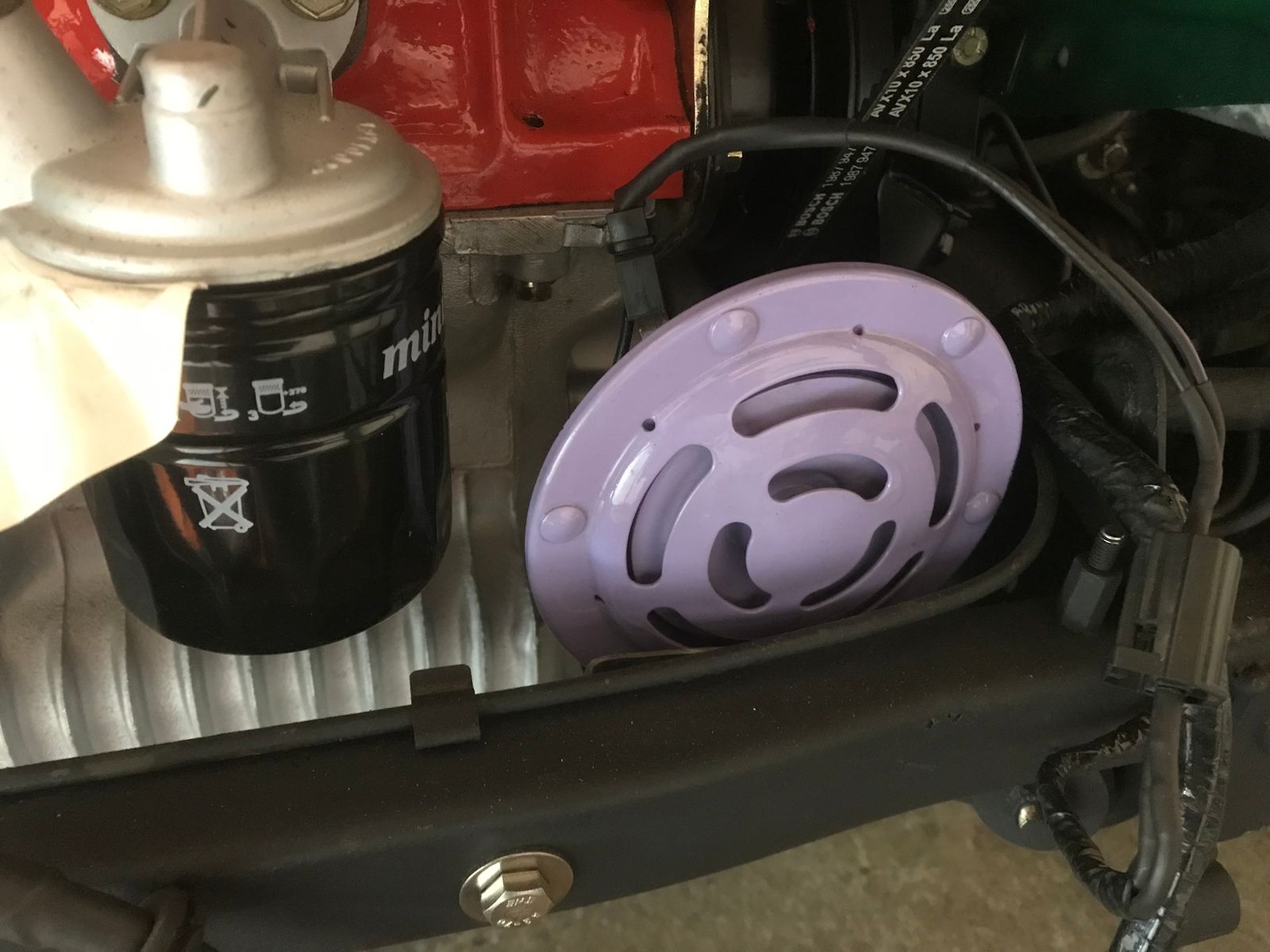

Mit der originalen Micky Maus Hupe wird man ja überhaupt nicht ernst genommen, welche Bauteile gibt es mit tiefem Ton, die am besten Plug and Play passen? Danke vorab für alle Tipps!

Ich find ja die hier reizvoll, tönt 200Hz tiefer. Leider kein Soundfile zum Vergleich vorhanden.
Link vergessen: https://www.horns24.de/MARCO-HURRICANE-TRUCK-12V
